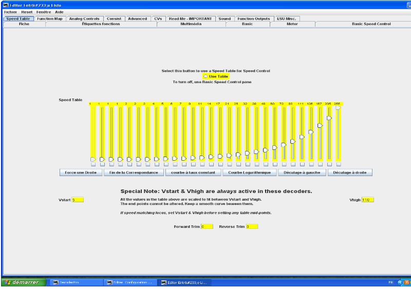

Messagepar blackleroc
07 Nov 2014, 10:47
voila ma table de vitesse

Re: Paramétrage CV Loksound V4.0
07 Nov 2014, 12:11
Donc si sur ta centrale - ou mieux ton SPROG :ange2: - tu mets le premier cran, la loco va cracher de la fumée par les purgeurs, avant de commencer à rouler.
07 Nov 2014, 12:32
Pour répondre à la question, il faut pour que la loco ne démarre pas de suite:
- Augmenter le délai d'accélération cv4;
- Vérifier le bit 2 du CV124 (configuration étendue);
- Modifier la courbe de vitesse et utiliser la table (ce qui n'est pas le cas dans la copie d'écran);
