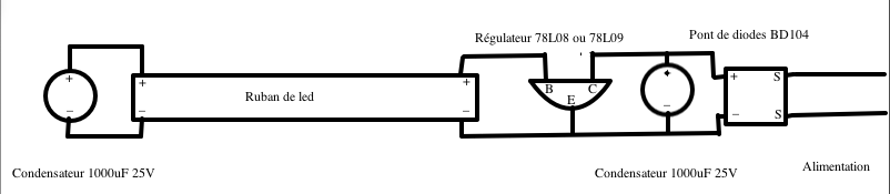

Après avoir bien regarder tes photos, j'ai surtout vu un tas de soudure, j'ai réussi à voir ou tu avais "caché" le régulateur ;) ;)
J'ai donc fait un petit schéma, mais avant de le mettre en pratique, je préfère que tu y jette un coup d'oeil s'il te plait.

C'est juste mais tu as inversé B et C sur le 78L08 (et les lettres ne sont de toutes façon pas marque dessus :D
Vu de haut, l'entrée est à gauche (avec le côté bombé vers soit)

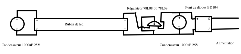

Ok, donc petite modification vite fait. pour les lettres je les ai trouvé sur un site d'électronique auquel j'ai rien compris :mur: :mur:

:vieux: Quand tu regardes un régulateur de face, la référence devant toi et le radiateur derrière, l'entrée est à gauche, la sortie à droite, et la masse au milieu.
Si tu utilises un petit régulateur, boîtier TO-92 (ça ressemble à un transistor) si tu as le méplat devant toi, c'est entrée à droite, sortie à gauche, et la masse au milieu... :cool:

Oui Papou c'est un boitier TO-92 donc mon deuxième montage est bon :D

Pourquoi deux condensateur?
Re: Ruban de led
Messagepar telec
16 Jan 2015, 19:07
Pour avoir moins de scintillement au cas où....Non?

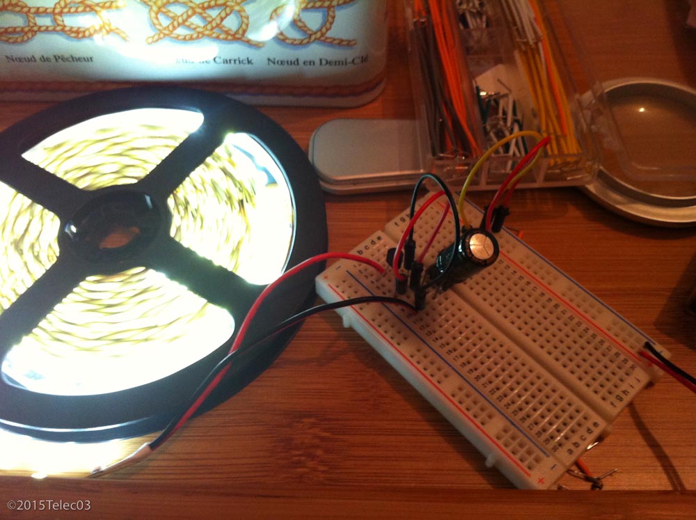

Petit test, ça fonctionne, en plus tu voie XTof_vl j'ai mis un seul condensateur :D :D :D :D
