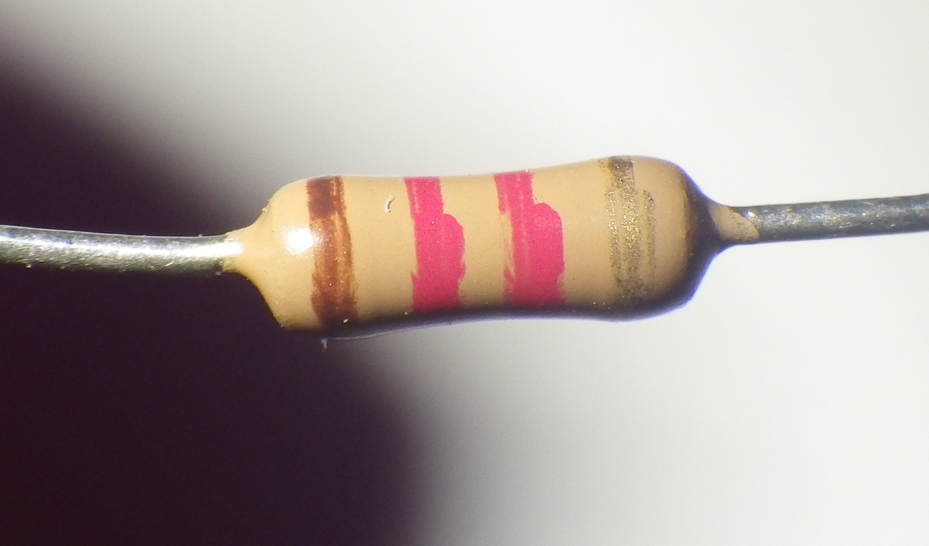

blackleroc a écrit:Celle là doit être mieux....
:vieux: Celle là fait 1,2k... 5k, ça n'existe pas, c'est 4,7k (jaune-violet-rouge).
Si ta led est trop blanche, passe un coup de peinture transparente jaune dessus.
Pour la puissance, mesure la tension U aux bornes de la résistance : P = U2 / R (U en volts, R en kΩ, P en milliwatts. Les résistances que tu montres sont des 250mW).
Michel.

La résistance en photo (la deuxième) est une 5,2K ohms 5% visiblement, les anneaux sont Vert; Rouge; Rouge; Or

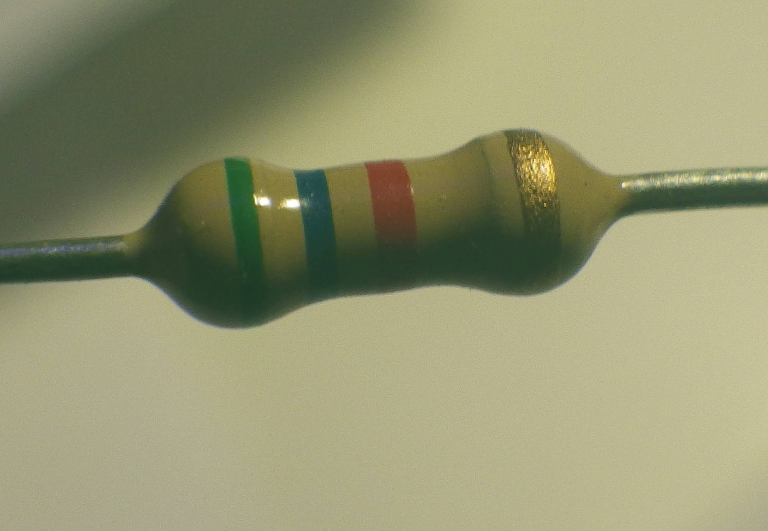

Le dernier test est fait avec une vert: Bleu: Rouge; Or soit 5,6 K Ohms 5% si je pige bien la lecture des couleurs

blackleroc a écrit:...La résistance en photo (la deuxième) est une 5,2K ohms 5% visiblement, les anneaux sont Vert; Rouge; Rouge; Or...
:vieux: Sur ta photo, je vois marron/rouge/rouge, soit 1,2kΩ. D'ailleurs 5,2kΩ, ce n'est pas une valeur normalisée !

celle du dernier test :
Pour le multimètre, tu me dis 20 V ou plus en alternative ou continu ?
Et pinces du multimètre de part et d'autre de la résistance ? C'est ça ?
