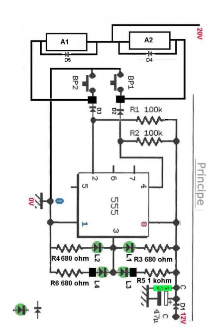

joly a écrit:...a tout les cout parasite provoque par l'auguillage
:vieux: Tu alimentes ton NE555 sur la même alim que le moteur d'aiguillage ?

personne pour m'aider je vous joins un nouveau schema

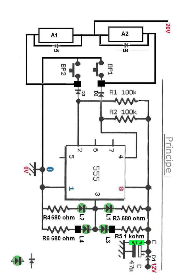

03 Avr 2016, 13:08
deuxieme shema

j'ai une alim 12 volt pour le bistable et une autre alim20 v pour les aiguillage seul le moins sont relies entre eux sinon ca ne marche pas du tout

rectificatif le deuxième shema est encore pire que le premier c'etait un nouvel essai
sur le premier j'ai remplace les diodes 1 n4148 par des 1n4007 , ele claquait ca l'air un peu plus stable

a tout hazard j'ai rajouté un condensateur de 22uf sur les resistance de 100 km et a priori ca marche presque à 100%
je me suis inspire des anti-rebond pour les boutons poussoirs
qu'en pensez vous
