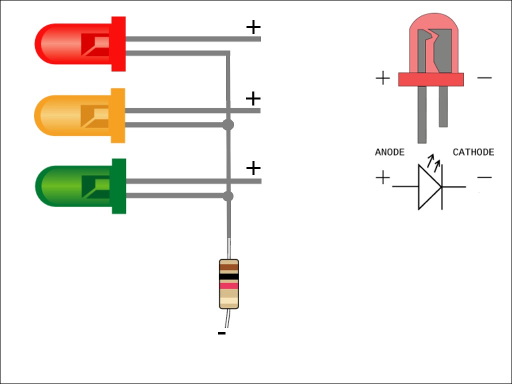

Pour en revenir aux leds faut il que je soudes sur chaques languettes + une resistance ou une seul sur le fil - des leds ?
Le diamètres des leds c est bien 3 mm?

Hotel delifox a écrit:Combien faut il que je mettes de résistances une suffirait ?
La résistance peut être commune ou individuelle, c'est selon ton schéma de commande ou ton envie.
Le schéma ci-dessus est bon.
Hotel delifox a écrit:Je vais commencer par mettre seulement des leds rouges et vertes
Quitte à bidouiller, pourquoi ne pas en profiter pour inclure une led orange ... :?:
Hotel delifox a écrit:Le diamètres des leds c est bien 3 mm ?
Oui ;)

:vieux: Si tu alimentes tes leds sur la sortie accessoires du transfo montré plus haut (c'est du 16v alternatif), il te faudra rajouter une diode en série avec la résistance, dans le même sens que les leds.
Les leds préfèrent le courant continu !.. :cool:

J y est pensé a la Led orange sauf que comment je l allume ?
Avec un interrupteur spécial ?
Quelle genre de diode faut il que j utilise?
Juste pour être sur il faut que je mette la diode apres la résistance ?

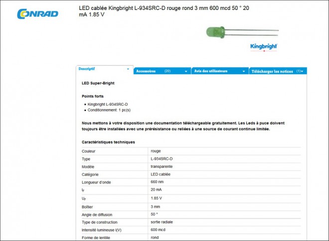

79 Didier a écrit:La valeur d'intensité d'une led est donnée dans ses caractéristiques. Par défaut, on compte 20mA en maxi.
Voici un exemple, piqué chez Conrad :
On y trouve les caractéristiques de cette diode : tension U = 1,85 v et intensité I = 20 mA ;)

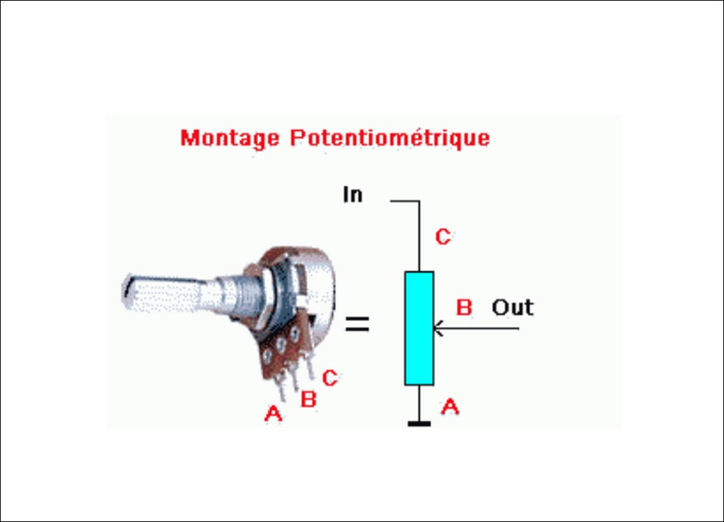

Après, tu peux corser le jeu et avoir la possibilité de régler l'intensité lumineuse de ta led ;)
Pour cela, tu peux utiliser un potentiomètre qui te permet de régler l'intensité, donc la luminosité :
Il faut l'insérer dans le circuit en conservant la résistance, car lorsque le potar est à 0, l'intensité serait au maxi et va griller ta led :mort:
Sous 13v, j'utilise des potars de 1000 ohms associés à une résistance de 470 ohms.
