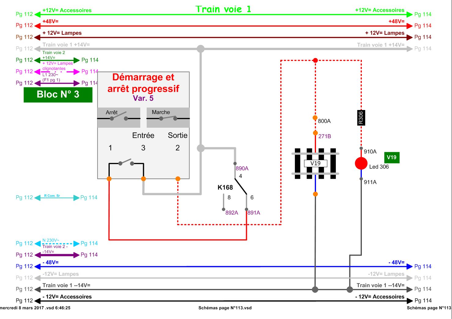

Ok, mais ça ne répond pas à la question d'une notice, d'un schéma voir d'une référence pour qu'on puisse d'aider ;)

chez conrad je vois cette référence qui devrait convenir.
http://www.conrad.fr/ce/fr/product/1993 ... e?ref=list
Et d'après ce que je comprend , si on ferme contact entre 1 et 2 le train passe ou redémarre; sinon il ralentit et s'arrête dans la zone isolée entre les deux coupures.

BURLINGTON a écrit:Ok ;) S'il nous montrait le schéma ou la notice on pourrait peut être l'aider.
Je n'arrive pas a insérer une image !
le schéma de cablage est en haut de la page 14 en suivant le lien :
http://www.produktinfo.conrad.com/daten ... freina.pdf

J'utilise le Kit de freinage Conrad N°199354 depuis plus de 10 ans
Avantage:
Prix avantageux
Fiable
Montage facile
Inconvénients:
Fonctionne uniquement dans un sens
L'arrêt peut varier selon le type de train.
Sur le schéma:
Trait gris épais: Alimentation principale de la voie
Trait rouge: Commande "marche" et "arrêt"
Traits-tillés rouge: Alimentation du tronçon de voie "de freinage (V19)".
K168: C'est le relais de commande du bloc suivant. Il peut être remplacé par un interrupteur 0/1
Fonctionnement:
Si l'interrupteur (ou K168) est ouvert "sur 0" le train va s'arrêter sur le tronçon de freinage.
Si l'interrupteur (ou K168) est fermé "sur 1" le train va redémarrer si il est sur le "tronçon de freinage".
Ou
Passer sans s'arrêter sur le "tronçon de freinage"
roxy98
