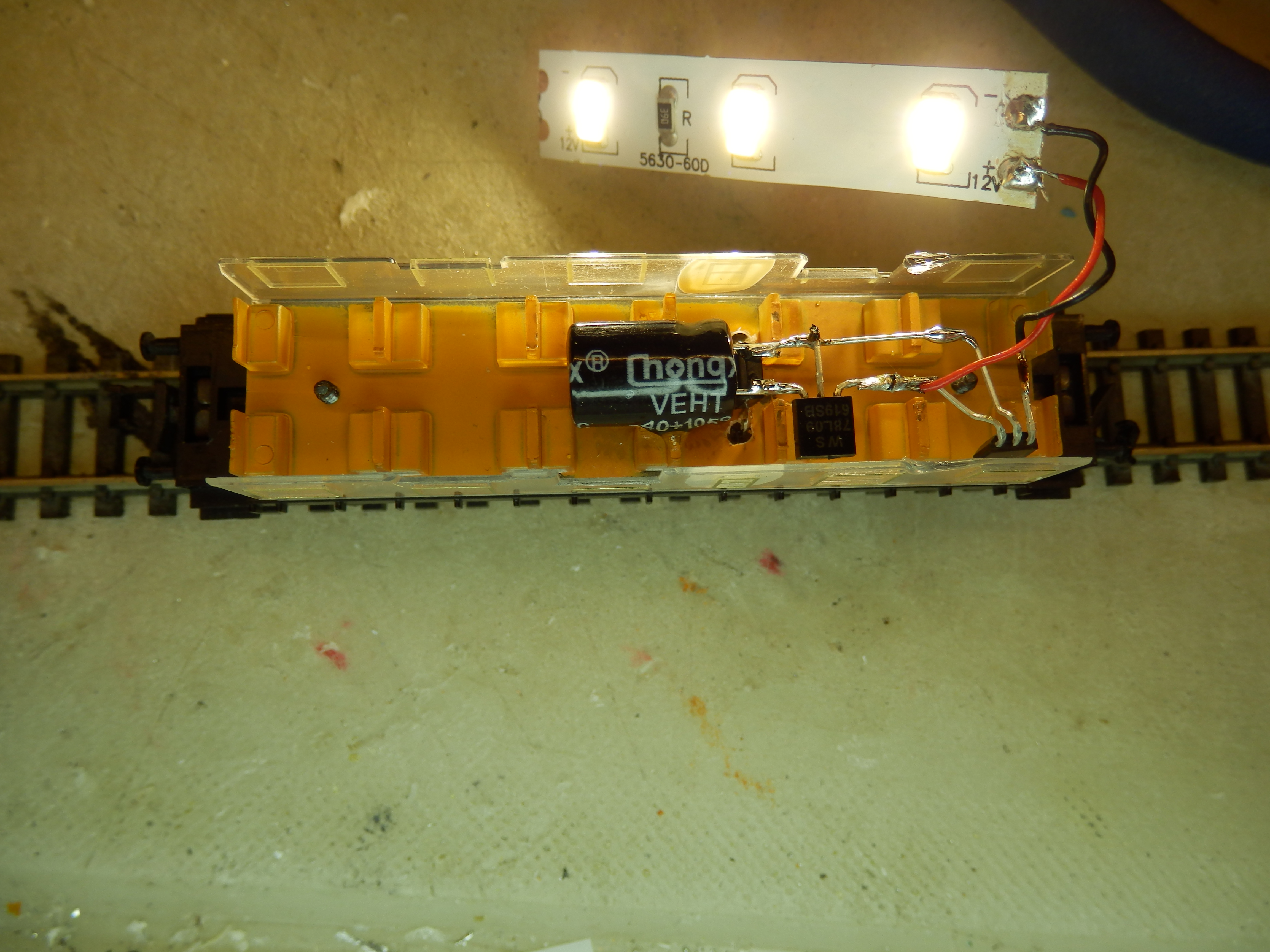

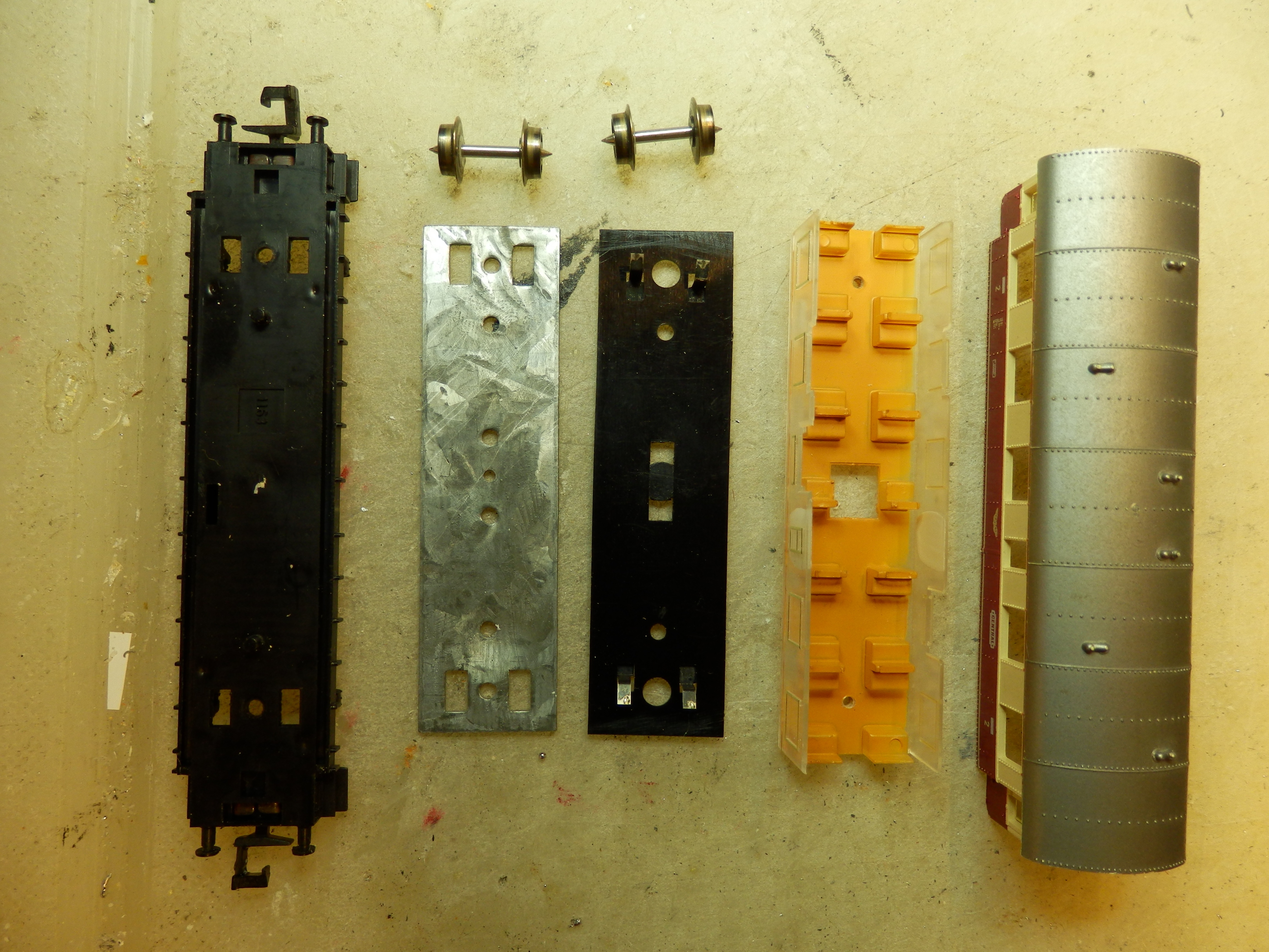

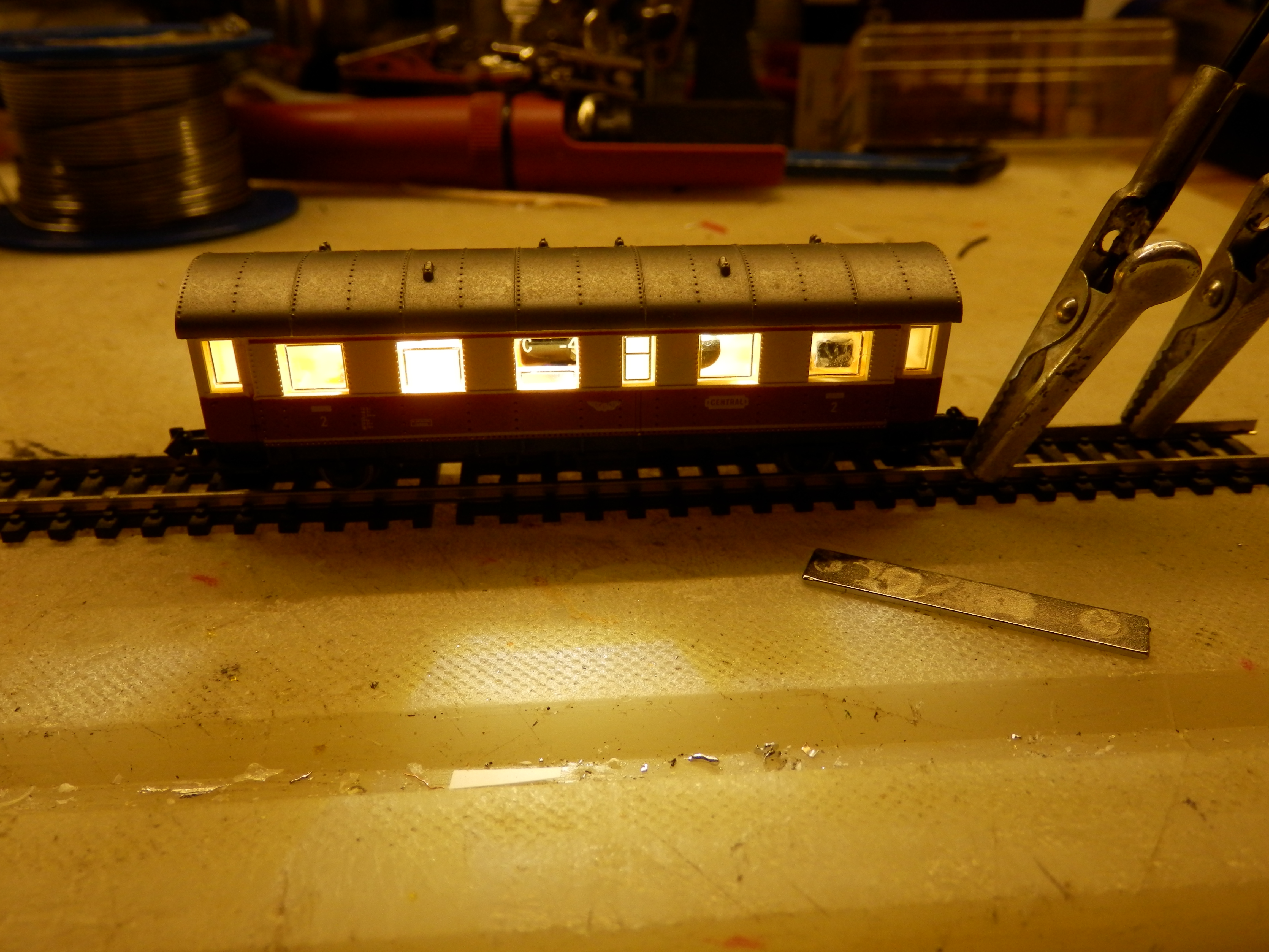

Messagepar niserois
12 Oct 2019, 17:47
Merci à efel pour son aide :cool: .
Les composants définitifs utilisés : Pont de diode + condensateur 470µF + régulateur tension 9v + capteur US 1881
Le résultat en photos et en vidéos :

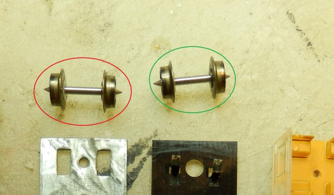

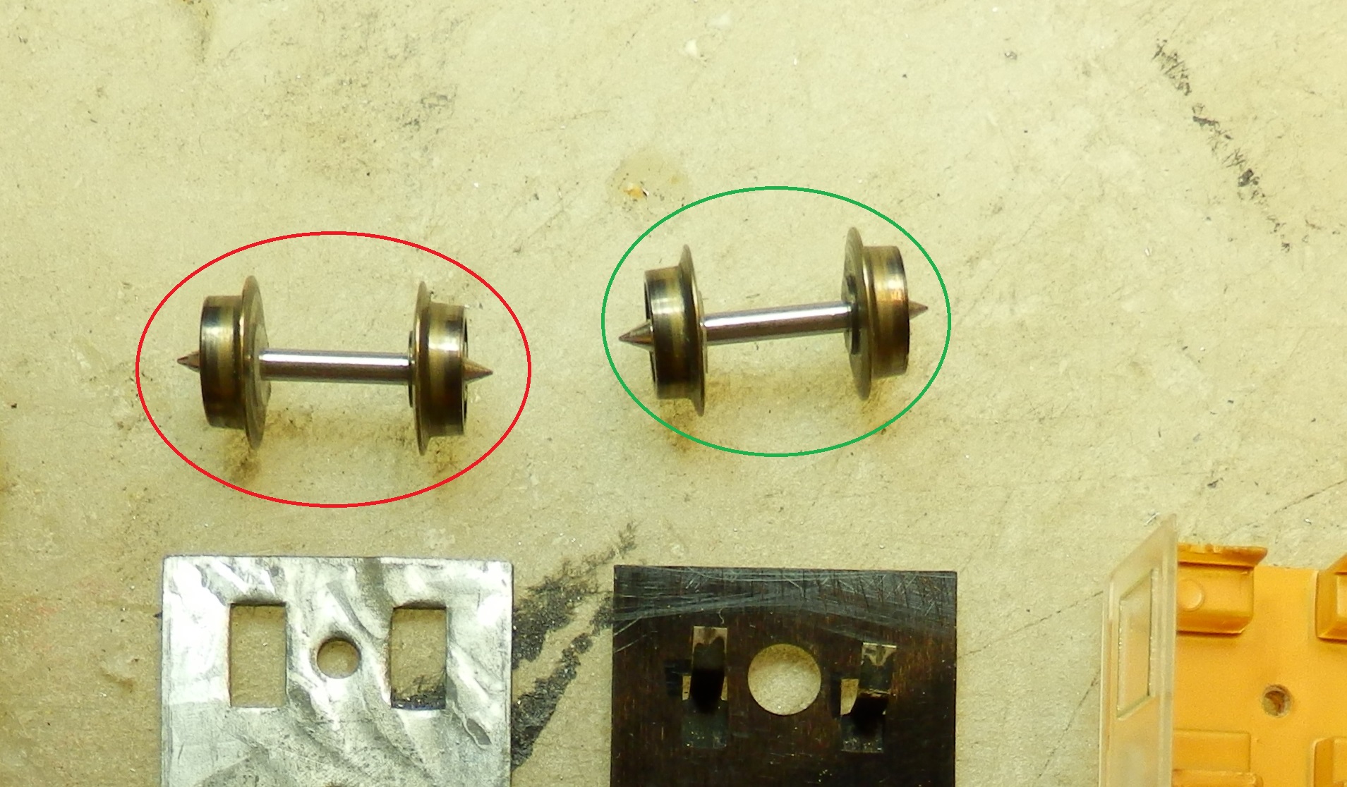

Bonsoir, bon travail, mais tu n'as pas un soucis avec l'essieu à gauche (entouré de rouge) :?:
Re: Eclairage des voitures ...
14 Oct 2019, 18:09
Juste par curiosité, quel est le souci de l'essieu de gauche ?...
