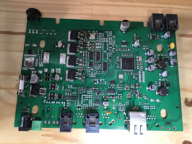

z21 démontée : il y a bien juste 4 vis sous les patins en caoutchouc ! :cool:
Par contre... ben, circulez, y a rien à voir... tout paraît propre et comme ce sont principalement des composants CMS... pas grand chose à contrôler !
Il y a un fusible => je l'ai testé et il est OK.
A part ça...
Je crains d'être "gros Jean comme devant" comme on dit ! :)

il y a forcément un composant qui pose problème, lequel ? ça dépasse mes compétences. Dommage pour l'achat c'est franchement pas sympa de la part du vendeur qui s'est débarrassé du problème.

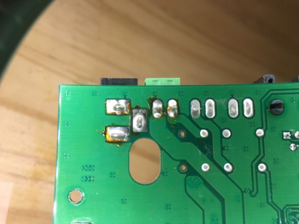

Vu les traces de flux de soudure sur les prises d'alim et sortie DCC, traces absentes sur le reste des soudures, je dirais que ces 2 prises ont deja ete remplacées....
donc a priori, le vendeur est au courant de la panne...

- J'ai testé la continuité entre les deux contacts alimentant les voies : après tout, le défaut me dit qu'ils sont en court-circuit non ?
- Bon, ça ne bipe pas, et j'ai plusieurs MOhms...
- Mais en regardant ce fameux flux de soudure au dos, j'ai quand même décidé de le "gratter" entre ces deux mêmes contacts... "pour voir"...
- Je rebranche la centrale... toujours rouge clignotant...
MAIS :
- J'appuie sur le bouton "STOP", et là, ça passe au bleu et ça reste au bleu !
- Je débranche - rebranche la centrale plusieurs fois : toujours rouge clignotant à l'allumage, mais passe au bleu avec un simple appui sur le bouton "STOP"...
DONC, me reste quand même une question... : est-ce le fonctionnement normal de cette centrale ??? : d'être en rouge clignotant (= arrêt ?) à l'allumage, puis qu'il faille appuyer une fois sur "STOP" pour la mettre en marche normale (ça fait penser à Zindows ça.... ;) ) ???
Dites-moi "oui", SVP, je n'ose pas aller plus loin pour le moment = tester le lien avec le routeur TP-Link, puis l'alimentation réelle de mes rails ! :mrgreen:

Oui, c'est le fonctionnement normal des centrales ROCO :lol:
