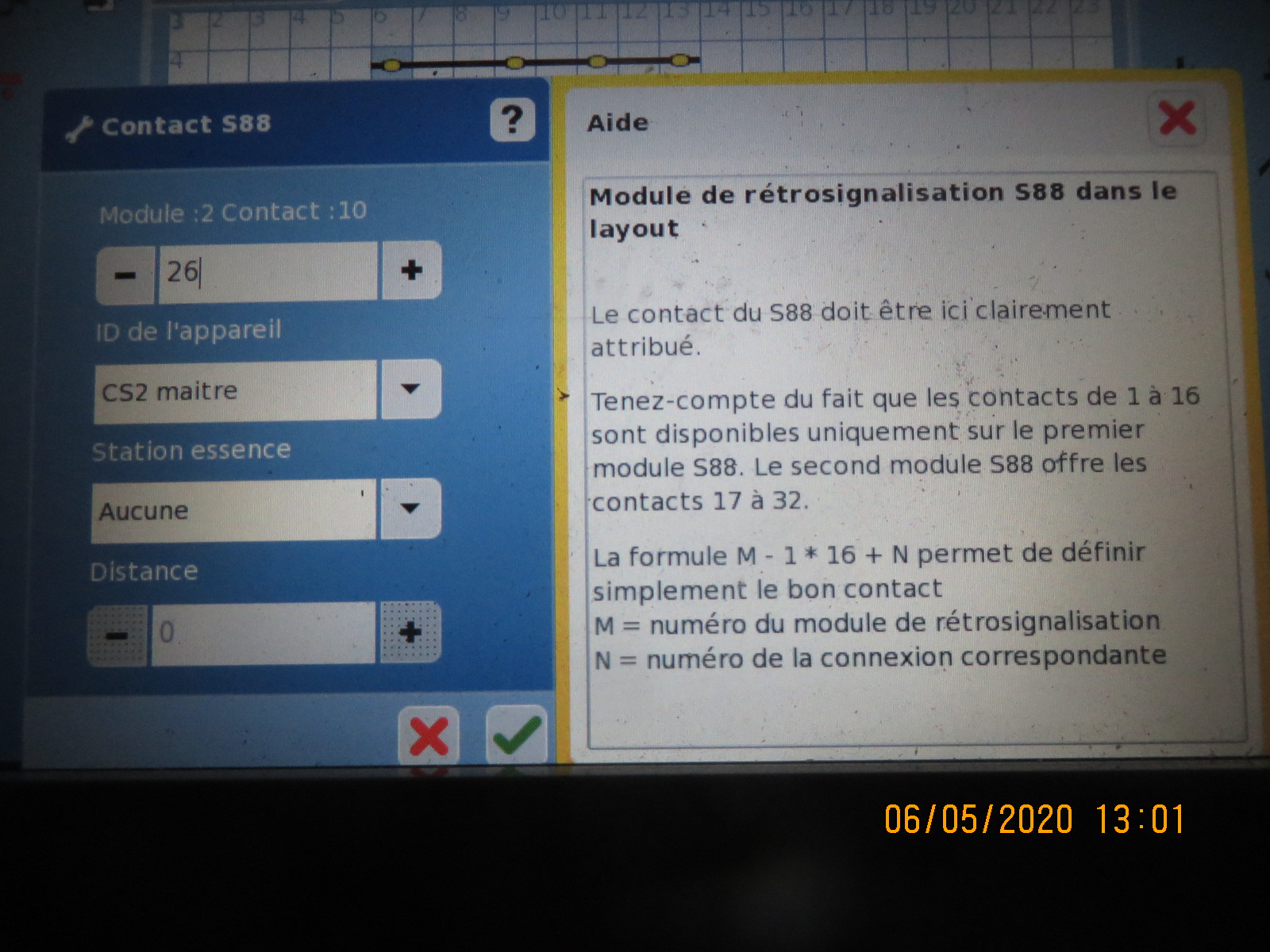

Messagepar Papoujp
06 Mai 2020, 12:58
Sur de mes adresses, non…
Une lueur d'espoir, lorsque tu écris que après 16(link) il y a 1001 (s88) OK, mais je mes ça où ?
Si je crée une adresse s88 dans la fenêtre dessin de voie (layout) de la cs2 je la crée de la
même façon que dans Itrain c.a.d pour le contact 26, par exemple, module 2 contact 10.
Il est vrai que je ne connais pas bien ma machine je n'ai pas de mode d'emploi. Si je fais appel a l'aide
on m'envoie sur des adresses htlm qui n'existent pas. La cs ne reconnaissait plus les locos mfx je l'ai donc renvoyer
chez Marklin et de retour le programme avait été complètement modifié (mis a jour) sans explications, sans infos, rien... ( Je suis toujours a la recherche de la version 3.27)
Merci pour le temps passé à mon souci.
Je joins une photo.

C'est la raison pour laquelle je pense qu'il peut afficher ce contact sur son TCO sans que ce contact soit dans le layout de la CS2. Il suffirait que le link soit renseigné dans la CS2 comme tu l'as montré sur une de tes premières photos. As tu fait l'essai?
Après réflexion, je pense que renseigner les contacts "s88" dans la CS2 comme dans ta photo du 6/5, doit être réservé aux s88 directement branchés sur la fiche au bas de la CS2, que tu n'utilises pas, comme pour dans itrain.

sur ce lien: https://baneforum.dk/viewtopic.php?t=1500, paragraphes 6 et 7, en danois mais que l'on peut traduire avec G...., on voit que pour le 'ID" de l'appareil, il ne faut pas mettre "CS2 maitre" comme tu l'as fait mais l'adresse du link. Elle doit apparaitre dans le menu déroulant, et peut être différente de celle du lien (104).
Il est alors possible de mettre les adresses des capteurs de rétrosignalisation .
