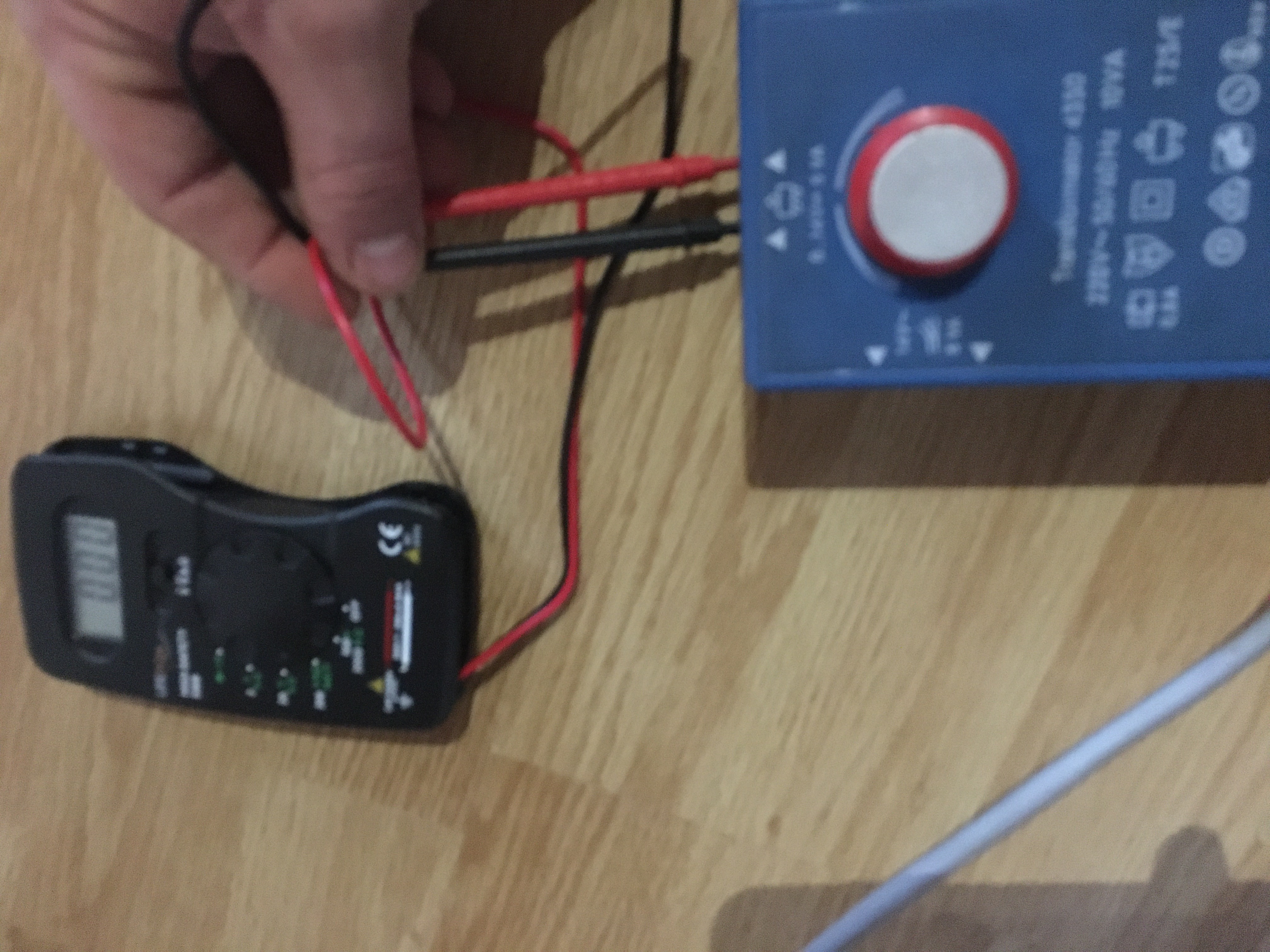

Bien le bonsoir,
Bon j’ai pu enfin tester le transfo je pense que le problème vient de lui.
L’afficheur reste à 0 malgré qu’il soit banché et que je tourne le bouton.
Est ce que vous pouvez me donner votre avis ?
Et si c’est bien lui le problème, est ce que ça se répare ou pas ?

Ton multimètre est bien mis sur Vdc ou V= ? Bref sur le continu ?
Si oui il ne reste qu'à l'ouvrir pour diagnostiquer.

Oui c'est bien sur le continu.
ça peut être réparé ça ? comment ouvrir ?

Je ne connais pas ce transformateur, mais dedans, outre le transformateur lui-même, il y encore un redresseur, un fusible et une résistance variable.
Si c'est le redresseur pas de problème pour le remplacer.
Sinon passe avec
Multimètre en alternatif et vois si la sortie accessoires fonctionne, tu pourras encore l'utiliser pour alimenter les aiguillages et autres accessoires.
Beaucoup de transfos ont un boitier scellé difficile à ouvrir (exigence des normes européennes, Afnor, Benor, Tüv etc. pour la sécurité surtout des enfants.

Ok alors j'ai aucun accessoire.
Donc est ce que c'est vraiment utile de tester la connectique accessoire ?

Cela dira si le problème se trouve dans la partie continu ou si c'est en amont avec le fusible ou le transformateur même qui est mort.

Bon la prise accessoire fonctionne.
Mais la prise en courant alternative ne fonctionne pas.

La prise accessoires est la prise alternative. Donc pour les aiguillages, éclairage de bâtiments etc. Cela peut aussi servir à alimenter certaines centrales.
Mais il ne peut plus servir à commander en analogique une locomotive.
Éventuellement essayer de trouver quelqu'un qui s'y connait en électronique pour réparer ton transfo.

Merci Claude pour les informations.
Il faut que je regarde comment démonter le transfo.
