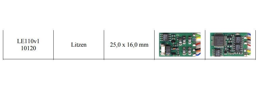

Bonjour ,
J'ai trouvé sur le site de Lenz une image qui ressemble à votre décodeur.
à vérifier si ce serai le LE 110 version 1.
Cordialement.
F2020

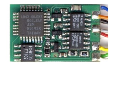

Messagepar F2020
05 Oct 2020, 15:49
Re bonjour ,
à la loupe j'ai trouvé LD4X Lenz
je pense que c'est bien un Lenz LE110.

Re: quel décodeur ?
Messagepar bleu669
05 Oct 2020, 20:25
j'ai ressoudé comme sur la photo , ça roule avec une vieille lokmaus mais pas reconnu avec la DR5000
