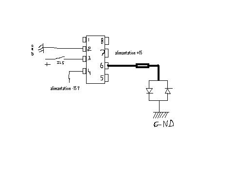

sinon j ai peut être trouvé une alternatif avec un ampli OP741 un schémas se soir pour le soumettre a critique

Sur ton schéma, tes diodes sont-elles des leds?
Comment mémorises-tu la présence du train? Ton ILS ne va actionner l'ampli que le temps d'une impulsion.
