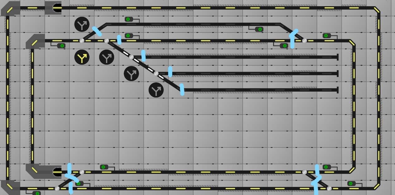

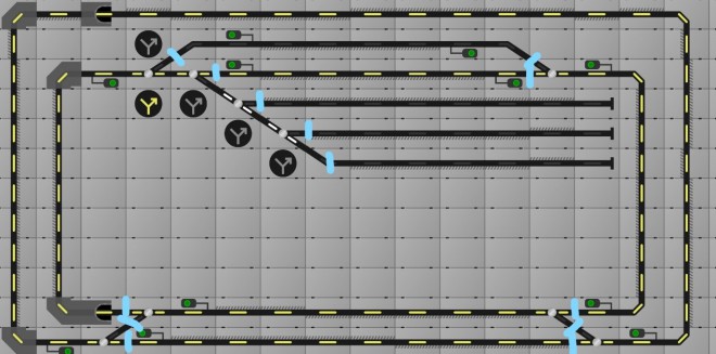

Voici une image du réseau
Pour mes aiguillages, je les ai isolé de a façon suivante
En bleu les section sur le rail externe du réseau (le rail P)
les deux dérivation ont une éclisse isolante, pas l'entrée
Mais j'ai des cantons qui sont toujours détecté comme ayant un train dessus même à vide...
J'alimente les 2 rails du réseau en bas à droite depuis ma centrale (c'est peut etre ca le soucis, je dois peut etre n'alimenter que le rail N

Donc il y 2 ovales, pas de boucle de retournement.
sur les 2 ovales, il faut connecter les rails extérieurs sur les entrees du module de retro.
Les rails intérieurs sur la même sortie de la centrale, l'autre sortie de la centrale sur la borne "commun" du module de retro.
Comment sont vos aiguillages ? Coeur métalliques ou isolés ?

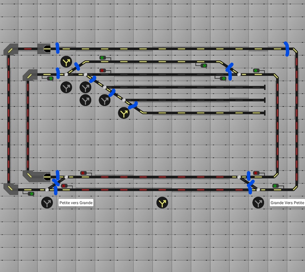

Je vous mets 2 photos du réseau
Une de l'ensemble avec les faux positifs (comme pour la COVID) :D
Lorsque je déconnecte mon ensemble d'aiguillage alors les cantons se libèrent.
Donc une 2e photo avec un zoom sur les dispositifs d'aiguillages
Se sont des Roco 42532
En bleu les éclisses isolantes sur le rail P et en bleu l'alimentation du rail N par La z21
Merci de votre aide et bon weekend
