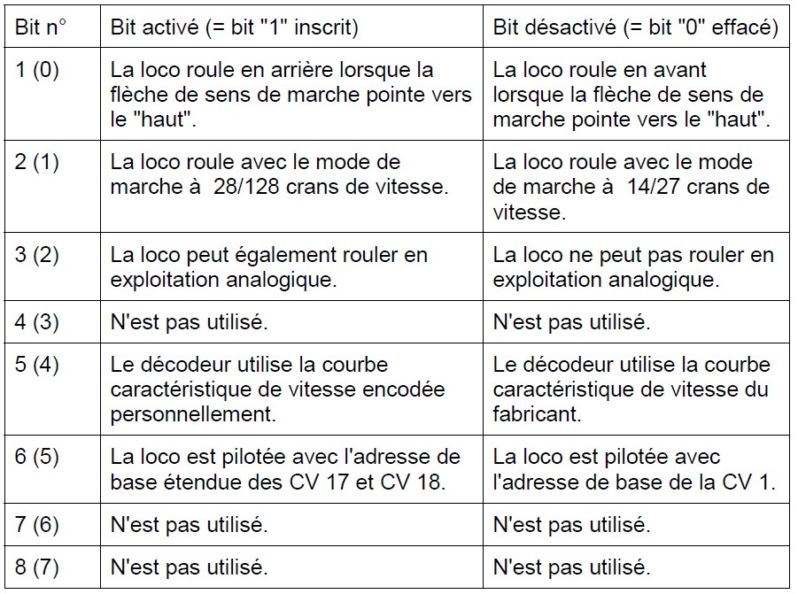

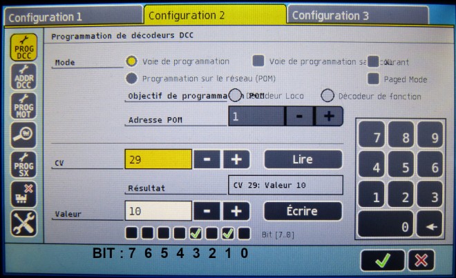

Bonjour Patrick,
Je ne comprends pas, tu as bien dit que tu avais une ECoS 2, sur celle-ci les bits sont bien numérotés de 7 à 0.
Sur l'exemple ci-dessus, les coches représente les bits activés, donc bit 1 = 2 et bit 3 = 8, tous les autres sont = 0, ce qui donne bien 10 pour la valeur de la CV#29.
Attention avec la numérotation des bits, certain constructeur commence à 0, d'autres à 1, comme on peut le voir avec la numérotation entre parenthèse dans le tableau ci-dessous extrait de la doc du Lenz Silver.
SILVER Manuel Fr.pdf
(391.67 Kio) Téléchargé 85 fois
Jean-Paul
