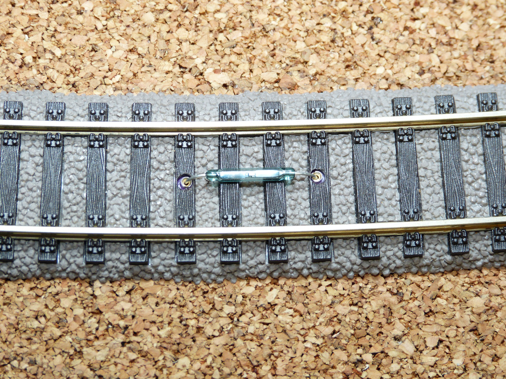

PaulXpress a écrit:C'est la raison de mon choix, le canton entier en détection de courant et pour le contrôle : de la détection de passage, qui est plus économique et éventuellement plus facile à modifier (ajout ou déplacement).
Qu'utilises-tu comme procédé : ILS avec aimants sous les locs, barrière Infrarouge, autre ?

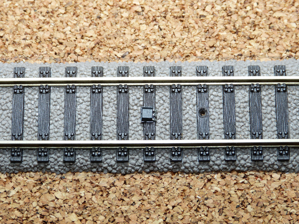

Des ILS pour la gare cachée (où j'en suis pour le moment) et je suis entrain de tester des détecteurs à effet Hall pour ce qui sera visible, car ceux-ci sont beaucoup plus discret.

PaulXpress a écrit:Des ILS pour la gare cachée (où j'en suis pour le moment) et je suis entrain de tester des détecteurs à effet Hall pour ce qui sera visible, car ceux-ci sont beaucoup plus discret.
Jean-Paul
Bonjour Jean Paul.
Et qu'est ce que te disent actuellement ces tests :?:
Je suis très intéressé par le sujet des détections par "pédales" car je ne me vois pas redécouper mon réseau pour insérer des cantons par détection de courant.
Par contre je peux encore mettre des ILS entre les traverses.

Pour l'instant ils sont positifs, je te donne plus de détail en MP.
