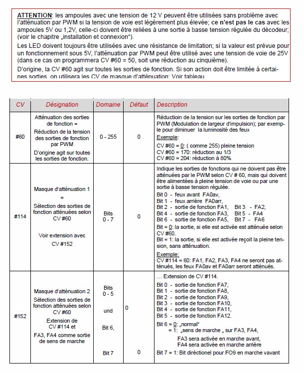

Sur le site ZIMO.at, j'ai trouvé la programmation de CV qui pourrait éventuellement correspondre au problème de Leds faibles...
Quelqu'un a t-il déjà essayé ces réglages ? (CV114 ET CV 152)

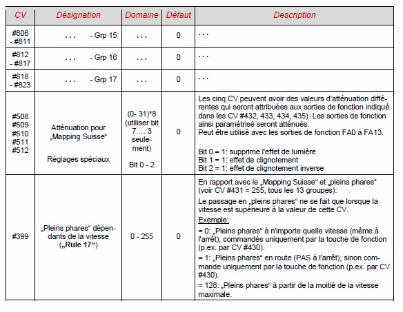

Les CVs 119 et 120 agissent sur les feux avec les fonctions F6 et F7.
Quel est la valeur de la CV60 ?
CV119 quel est la valeur?
CV120 quel valeur?
Cordialement.

Voici ce que j'ai relevé :
CV60 = 255
CV119 = 0
CV120 = 0
CV114 = 252
CV152 = 0
J'ai seulement la tablette pour programmer, je n'ai donc pas de F6 F7 ?
Merci !

Messagepar F2020
15 Aoû 2021, 21:46
Bonsoir ,
les valeurs sont très bien , normalement correcte pour un éclairage plein feux.
CV399 à vérifier.
F2020

Messagepar bouvreuil56
16 Aoû 2021, 18:58
Le CV 399 = 0
