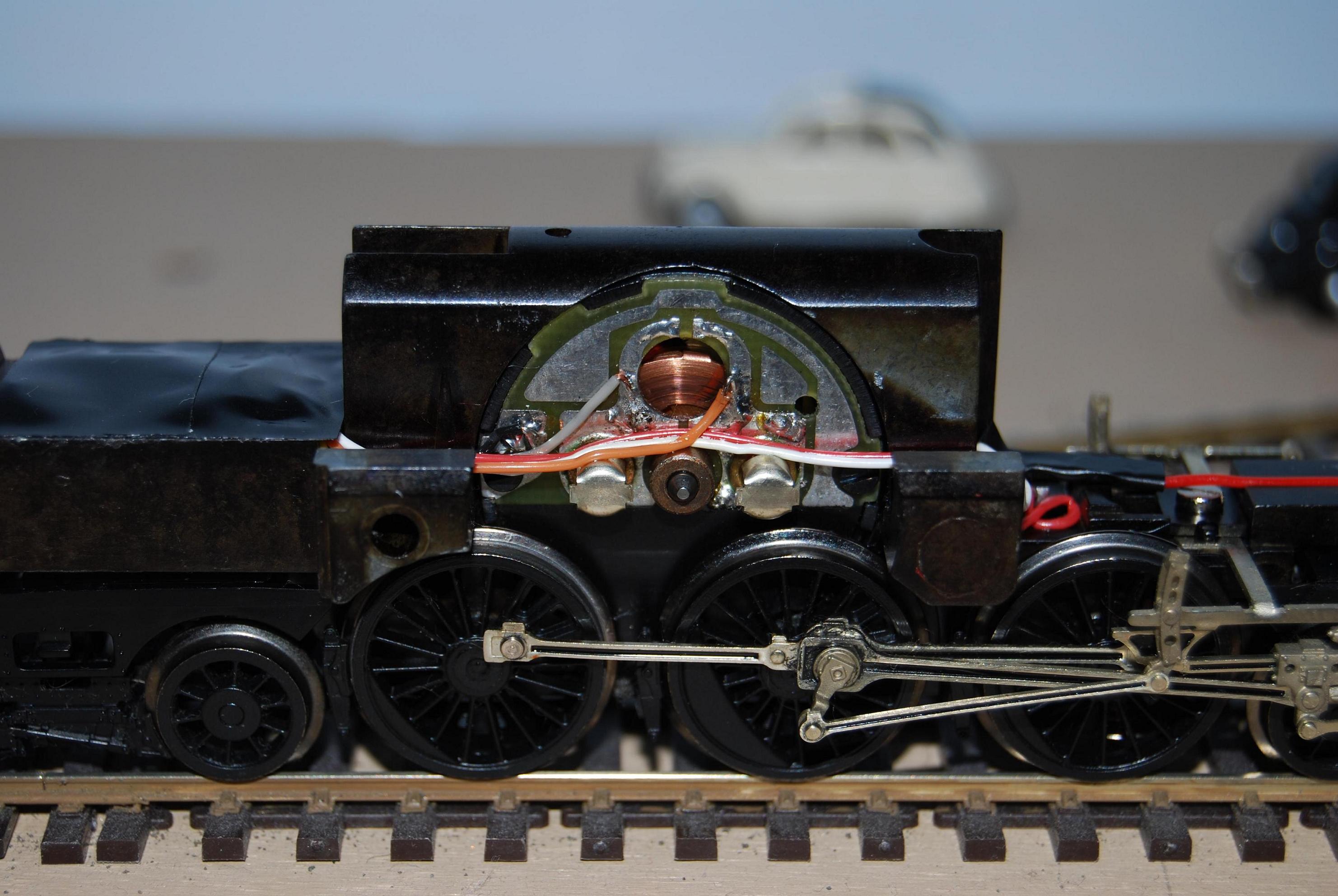

Dans la mienne...
... à l'époque et sur le conseil de Mr Thomas (CDF) j'ai mis un Zimo MX63. Il est sur le plancher de la cabine entre les deux renfort métalliques du châssis comme tu l'as indiqué. Sur la photo, il est à gauche caché sous le scotch d'électricien. Il fait 20x12x4mm. Ce décodeur est remplacé aujourd'hui par le MX630 de puissance 1A et fait 20x11x3.5mm. Il doit donc rentrer sans soucis. Pour un sonore voir chez Zimo ou ESU, s'il y a des décodeurs de dimensions similaires.

Fin de l'installation d'un décodeur sonore ZIMO 58818. Comme prévu le décodeur se trouve dans le logement coté cabine, et le HP collé au plafond.
Essais des différents son très satisfaisants.
Malheureusement, ce matin après un nouvel essai le HP est tombé du toit cabine, peut-être la colle était faiblarde ...
et il y a eu un court-circuit entre le chassis et les cosses du HP ...... :evil:
Dommage cette machine aurait été superbe sur mon réseau, mais j'abandonne.
Et merci pour tous vos conseils.
A bientôt. Daniel
