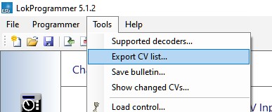

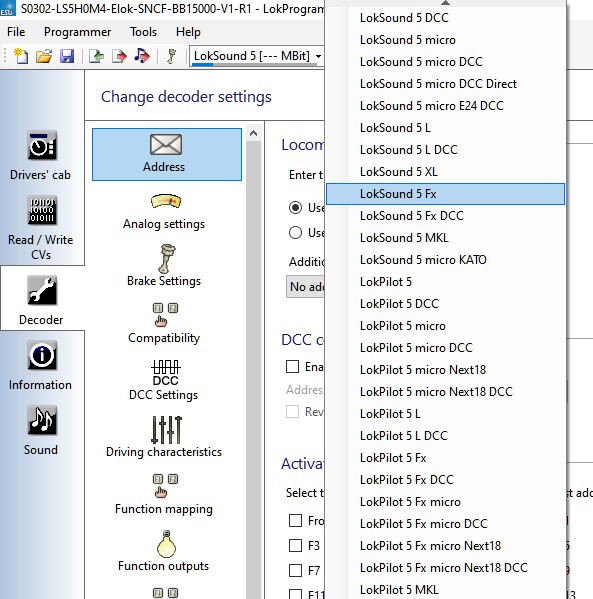

Bonjour Jacques,
Après mettre penché sur le sujet, le problème n'est peut être pas si compliqué qu'il n'y parait, si les choses sont bien faites.
Pour le décodeur qui n'est pas sonore : La sélection du modèle dans LokProgrammer devrait sélectionner les CVs adéquat.
Puis exporter avec : Tools / Export CV list, ne pas oublier l'extension .csv.
Ensuite dans DecoderPro : Créer une nouvelle loco en sélectionnant le bon décodeur et importer les paramètres avec : Fichier / Importer / Fichier list CV LokProgrammer.
Jean-Paul
