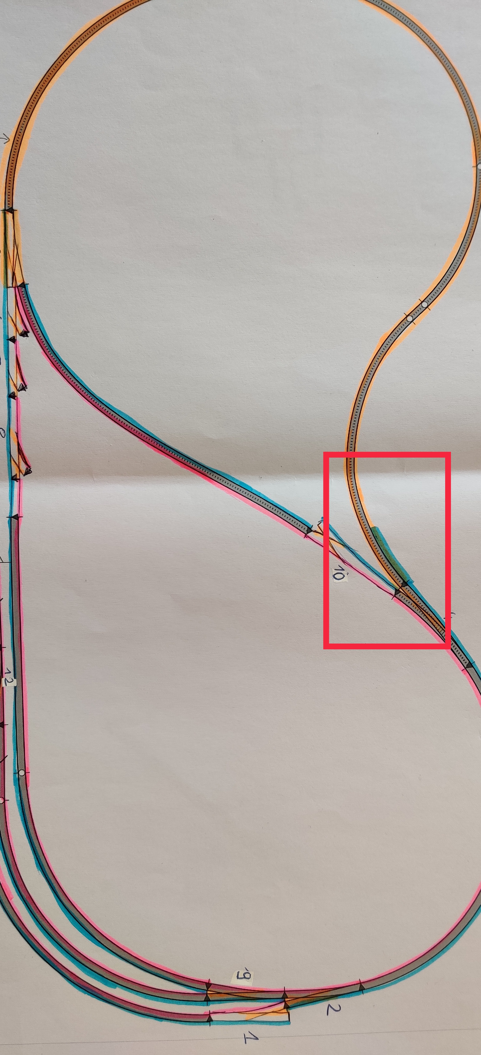

Sur le schema du haut, la boucle de retournement est bien la partie surlugnee en orange,
Mais attention, sur le schéma du bas, la partie en orange n'est pas la boucle de retournement.,
La boucle de retournement est au milieu
D'autre part, les 2 boucles étant coincée entre 2 aiguillages (et non 1 seul), je ne suis pas sur que la position des aiguillages soit suffisant pour définir la polarité dans la boucle ???
En plus, un boucle de retournement doit impérativement être plus longue que le plus long train. La boucle du bas me semble bien petite ?

PhilHO95 a écrit:Sur le schema du haut, la boucle de retournement est bien la partie surlugnee en orange,
Vous avez raison, mais c'est bien cette partie en orange sur laquelle il faut que je fasse une inversion de polarité.
PhilHO95 a écrit:En plus, un boucle de retournement doit impérativement être plus longue que le plus long train. La boucle du bas me semble bien petite ?
Et c'est la raison pour laquelle je dois changer la polarité de ce grand segment plutot que de la partie "boucle" qui est trop petite par rapport à un train.
PhilHO95 a écrit:D'autre part, les 2 boucles étant coincée entre 2 aiguillages (et non 1 seul), je ne suis pas sur que la position des aiguillages soit suffisant pour définir la polarité dans la boucle ???
Ce fonctionnement semble fonctionner sur les plans... peut-être manque-t-il un peu de sécurité ?
j'ai cru comprendre que les module de gestion de retournement ne faisait que "repérer" le court-circuit et inverser la polarité. Peut-être ai-je besoin de plus d'informations là dessus ?
Ps: les couleurs sur le plan sont là pour indiquer les polarité : rouge + / bleu - / orange +ou- en fonction

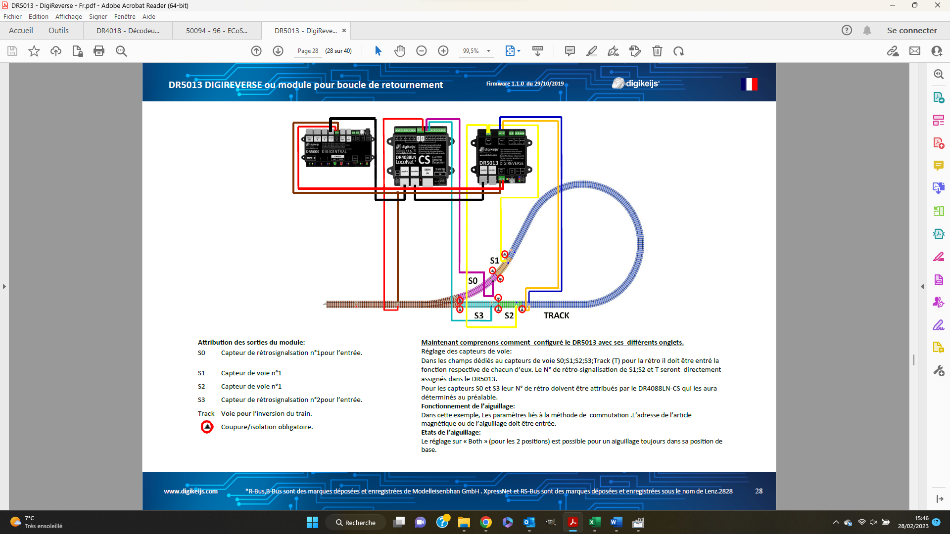

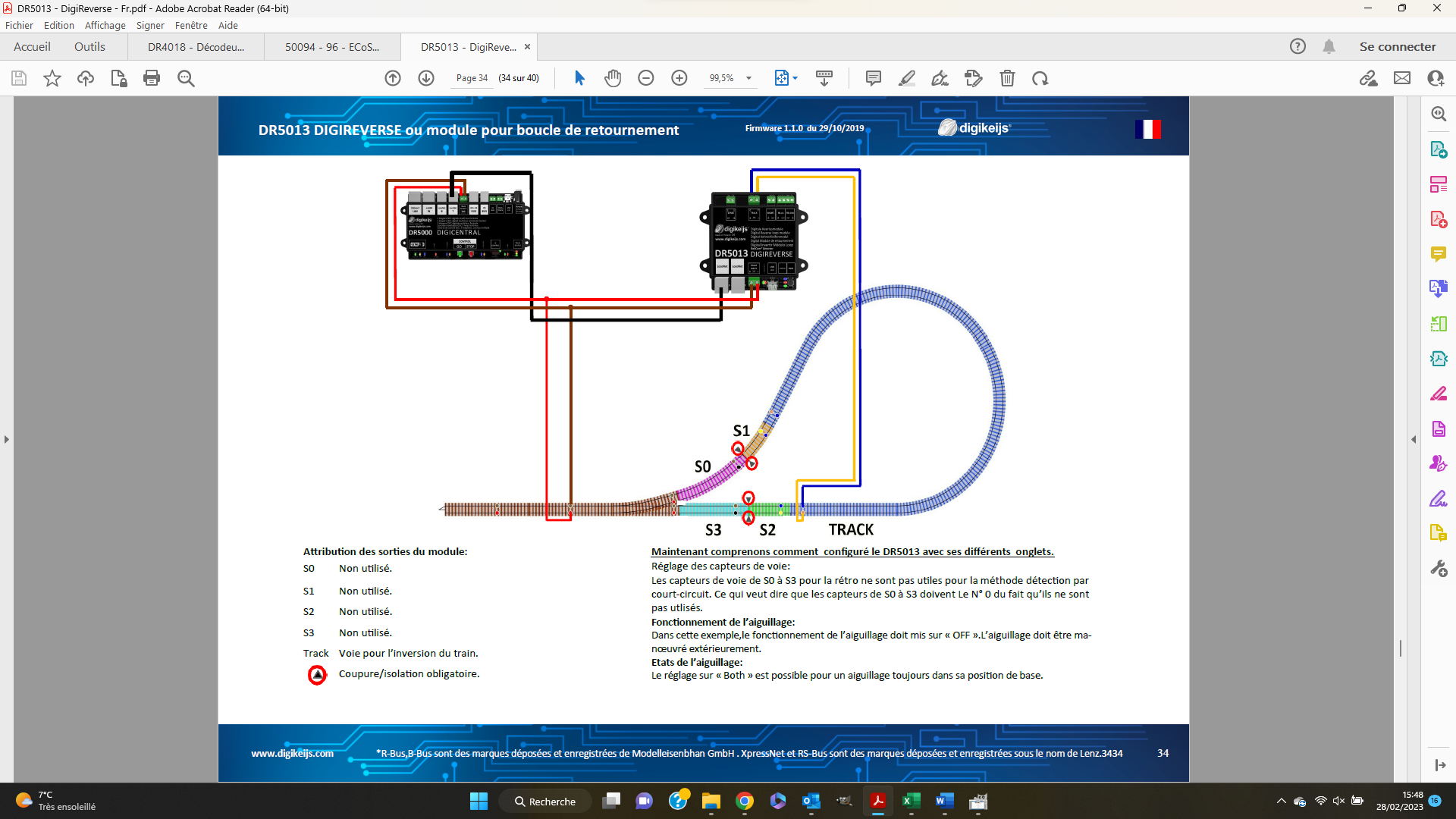

Je suis d'accord avec toi sur le principe, maintenant se pose la question : comment vas-tu détecter la libération de l'aiguillage tant que tu n'as pas de rétrosignalisation ?
Pour les boucles de retournement tu as deux systèmes : la détection de court-circuit et la détection de position dans la boucle. Tu as également la possibilité de gérer la boucle avec le logiciel et un relais.
Exemple Digikeijs DR5013 :
Avec détecteurs
Détection de court-circuit

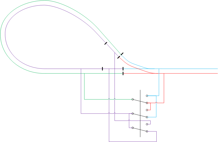

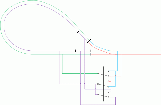

J'avais vu cette solution aussi, avec une zone de securité :
C'est une solution "manuelle" où il faut changer les positions d'aiguillages à la main... mais comme pour le reste du réseau tant que je n'ai pas de retrosignalisation non ?
Si je dois commander les changements d'aiguillages sans automatisme, je trouve ce compromis intéressant en attendant une automatisation complète. Cela évite un cout supplémentaire aussi. Qu'en pensez vous ?

quentin74 a écrit:J'avais vu cette solution aussi, avec une zone de securité :
Si je dois commander les changements d'aiguillages sans automatisme, je trouve ce compromis intéressant en attendant une automatisation complète. Cela évite un cout supplémentaire aussi. Qu'en pensez voous ?
C'est une solution, mais il te faut un triple inverseur.

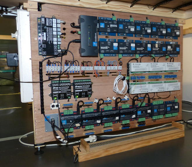

Pour être précis, pour ce qui est traction, j'ai une ECoS avec un booster, pour tout ce qui est accessoires, pour la commande j'ai une DR5000 et pour la puissance un transfo indépendant. L'avantage d'une commande séparé pour la traction et les accessoires est de pouvoir continuer à commander les accessoires si la traction est en court-circuit.
J'ai fait le choix de la DR5000 car j'ai eu quelques déceptions avec le matériel ESU.
quentin74 a écrit:Concernant la partie retro signalisation :
Ne peut-on pas trouver des câbles ECoSLink de 2,3 ou 5m ? j'ai cru comprendre que c'était des câbles standard avec connecteur Mini din 7 broches ?
Les câbles ECoSLink ont un connecteur Midi din 7 broches d'un côté et 6 broches de l'autre et je n'ai jamais trouvé le brochage de ces câbles, je ne peux donc pas répondre à la question.
quentin74 a écrit:Quelle marque/modèle de détecteurs utilisez vous ?
J'ai commencé avec des ECoSDetectors, mais étant déçu par la précision de la détection par consommation de courant, je me suis orienté vers la détection de passage avec des détecteurs à effet Hall. Pour mes tests je me suis orienté vers des 63330 d'Uhlenbrock, ceux-ci sont en Loconet ce qui est aussi une raison de mon choix pour la DR5000.
Je garde donc mes ECoSDetectors uniquement pour la détection d'occupation et les 63330 pour la détection de position, l'avantage des effets Hall est qu'ils sont relativement discrets et peuvent être implantés relativement facilement après la pose de la voie.
Photo d'un de mes tableaux.
