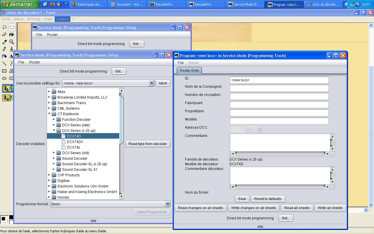

Après avoir préparé et raccordé la voie de programmation au sprog , ouvrir le logiciel decoderpro.
image 1
apparait alors à gauche une liste des principaux fabricants de décodeurs numériques.
sélectionner celui qui vous concerne .dans notre cas j'ai choisi un ct elektronik dcx74d et sélectionner dans la boite de dialogue le mode compréhensive au lieu de basic
à gauche se trouve l'onglet permettant de donner un nom à la machine entre autre et tout autre renseignements supplémentaires .(roster)
Cette feuille une fois sauvegardé permet d'utiliser la commande virtuelle du programme pour tester la machine et aussi de pouvoir réutiliser ces réglages pour d'autres , voir de les exporter pour les petits copains !

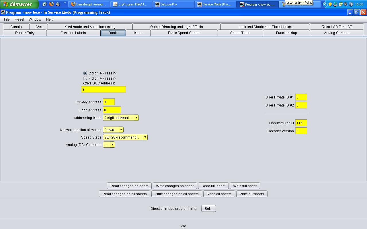

image 2
l'onglet basic donne accès à l'adresse du décodeur , les crans de vitesse , adresse longue ou courte , la direction de la machine lorsque l'on tourne le régulateur ,etc...

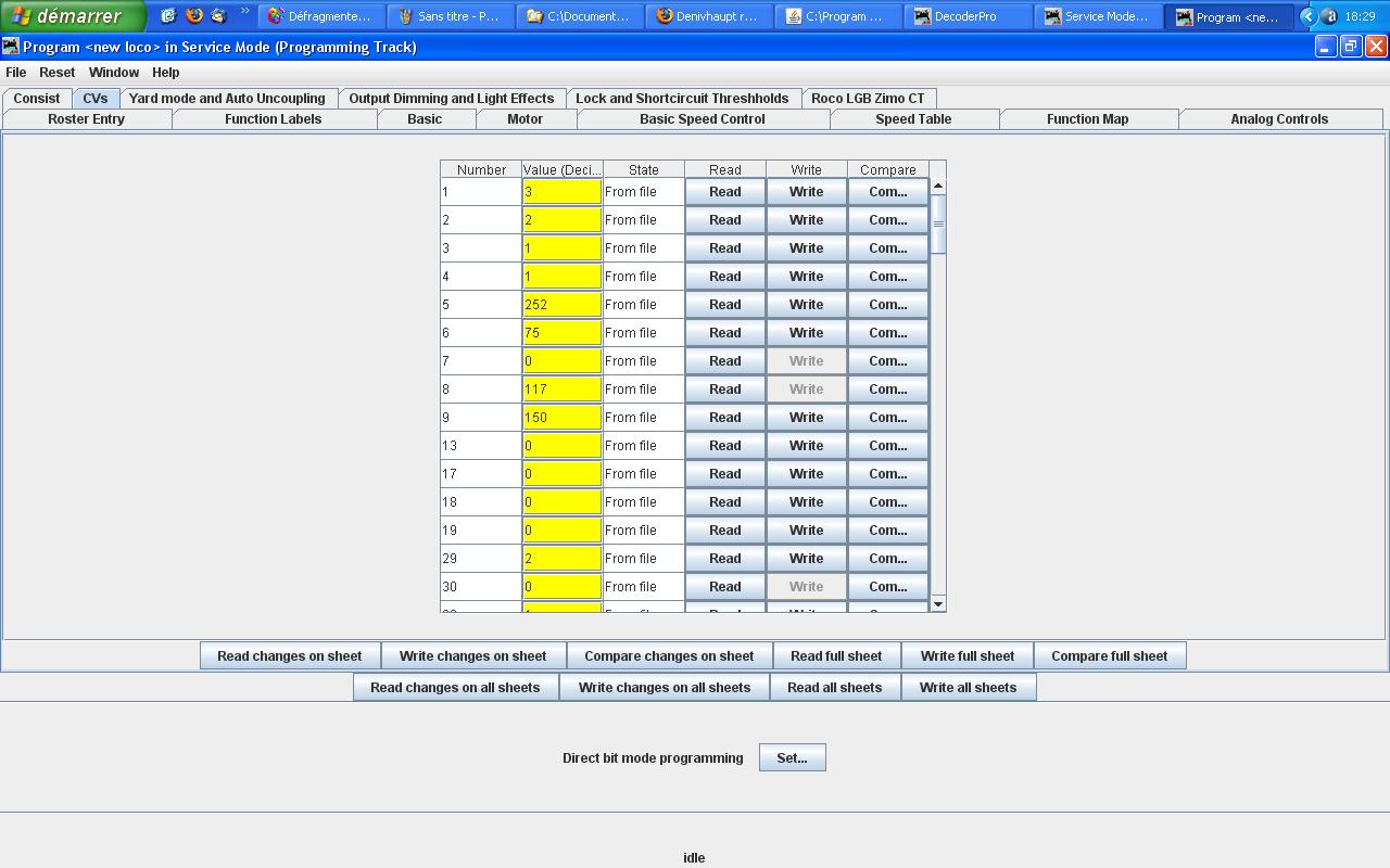

il va falloir maintenant interroger le décodeur installé dans votre locomotive.appuyez sur le bouton "read all sheets"
cela prends quelques minutes , il y en a des cv !!!
si votre décodeur a déjà eu son adresse d'origine de modifié vous n'aurez pas 3 dans "primary adress"
c'est le moment soit de le changer ou de conserver le chiffre inscrit .
effectuer la même opération pour les différentes cases que vous souhaiter modifier , l'adresse étant la plus importante pour l'instant.

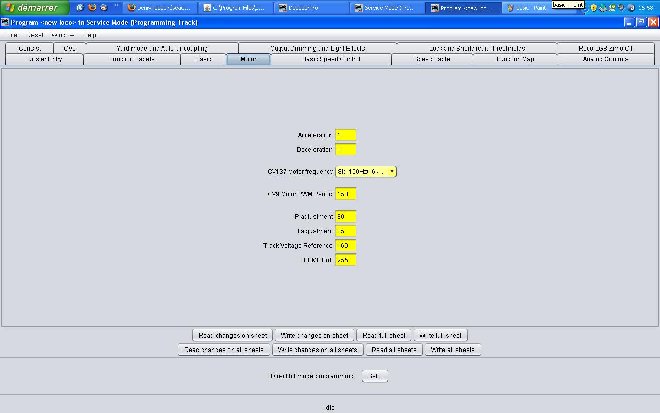

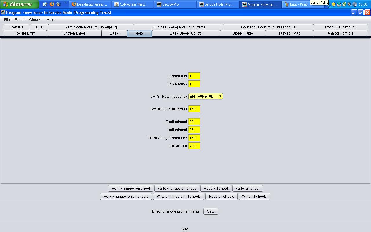

onglet suivant ,
image 3
motor : accélération et décélération ,la fréquence de fonctionnement de celui ci (moteur classique ou rsf)
basic speed control
cet onglet permet d' affecter la vitesse de base que possède tout décodeur.

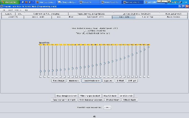

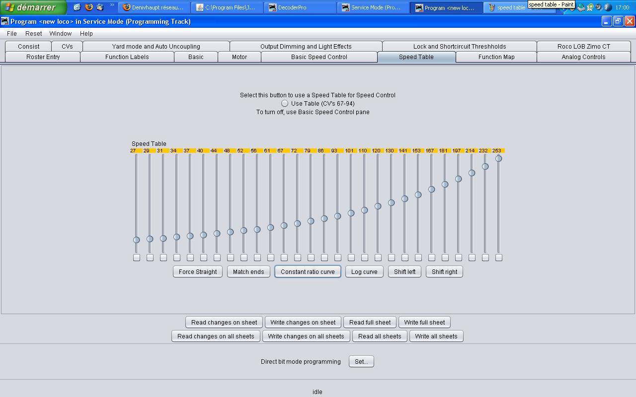

le suivant est bien plus intéressant
image 4
speed table
ici vous avez le choix entre six courbes de vitesses préprogrammées touts modifiables en jouant sur le différents curseur présents devant vous , cela me rappelle mon équalizer Marantz !!!
La suite bientôt et aussi l'effet obtenu suivant l''action sur telle ou telle onglet.

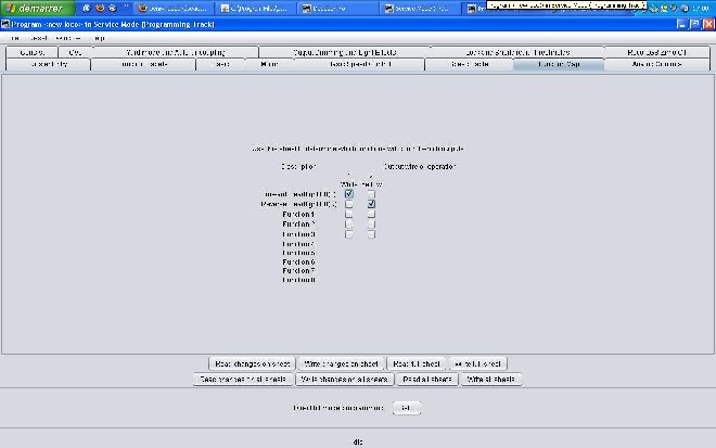

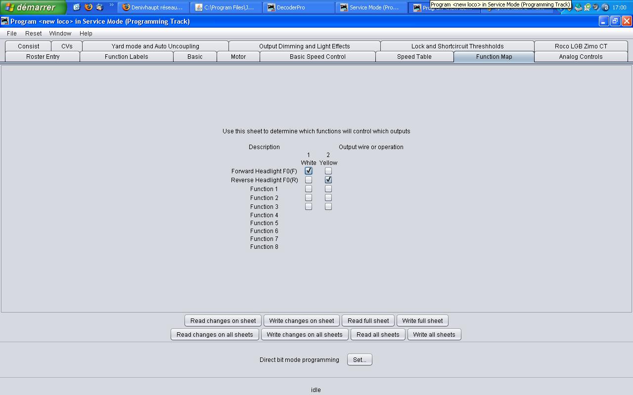

petite suite du tuto et des différents onglets qui sont affichés quand on affiche le mode compréhensive
A noter que le nombre d'onglets peut varier suivant le constructeur .Pour ces images j'ai utilisé un ct elektronik mais avec un trix par exemple il n'y aurait que quatre onglets , merci monsieur trix :evil: !!!

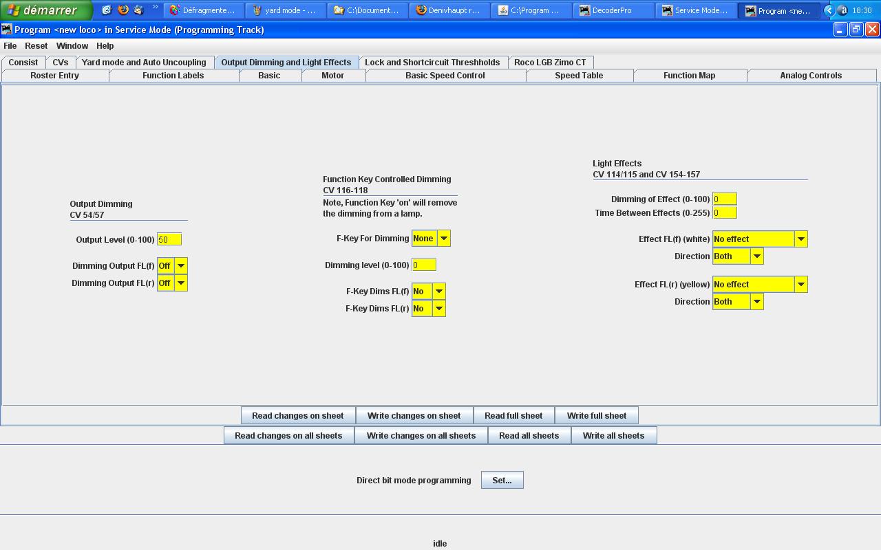

function map
cet onglet permet de changer l'affectation des touches pour les lumières voir de les modifier.
CVs
sur celui vous pouvez voir tous les CV qui seront affectés par les changements que vous avez apporté au fur et à mesure de votre travail .
la partie que j'aime :apero: ici on peut activer le mode manœuvre qui permet de faire évoluer une machine à vitesse réduite .
bien d'autres fonctions sont présentes :diviser la vitesse de moitié , les découpleurs magnétiques .Bon cela c'est pour ceux qui sont dans les grandes echelles , le HO par exemple... :prrrt: :prrrt: :prrrt:
effets lumineux .
Pour faire clignoter les lumières sur les machines .
