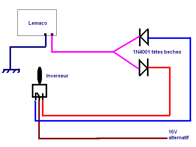

Là tu as cablé un inverseur de polarité. C'est le cablage a utiliser si tu alimentes les lemaco en courant continu.
Si tu veux repiquer leur alim sur la sortie accessoires (alternatif), tu peux bien sur mettre un pont puis un inverseur de pola comme en continu mais le plus simple reste de faire comme ça :

j'ai une petite question concernant le schéma de la mouette.
L'inverseur est à impulsion(retour à "0 "au centre)?
ou à contact fixe? (la coupure de courant se fait par micro contact en fin de course?)

C'est bien un contact fixe. Le moteur est alimenté par l'inverseur, et doit donc être alimenté jusqu'au bout!
