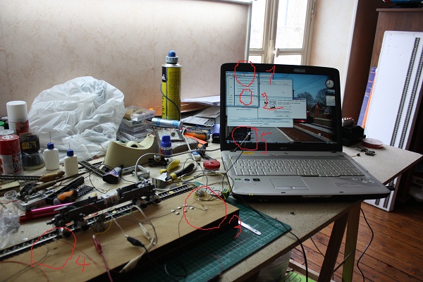

J'ai fais quelques photos de ma motrice sur la voie de programation "sprog dcc" sans vouloir faire de pub :siffle:
Photo1:
la courent ne passe passe la lampe témoin n°5 est éteinte et le voyant est rouge sur le sprog: jusque là tous vas bien

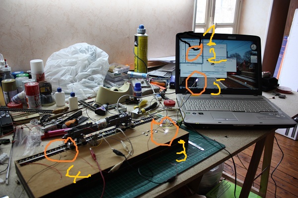

Photo 2:
le courent est mis pour preuve le témoin n5 est allumé et le voyant sur le sprog est vert, mais on voie aussi que les lampe avant n3 sont allumé alors que le bouton phare n°2 du sprog lui n'est pas activé:

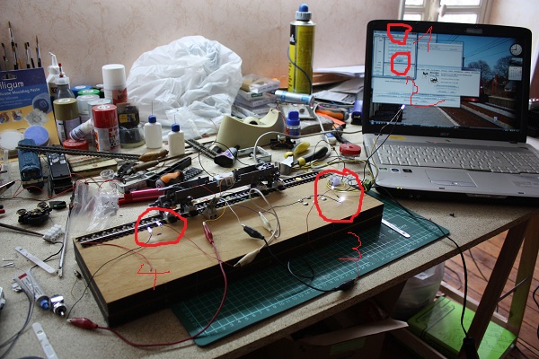

Photo 4:
En inversant le sens de la marche de la motrice et en allumant le bouton phare du sprog n°2 les lumieres arrière N°4 fonctionne normalement mais les lumières avant n°3 reste aussi allumé et si je coupe le bouton phare sur le sprog l'arrière ce coupe mais l'avant reste allumé
Voilà j'espère qu'au moins une personnes comprendras mes explication et mes photo sinon je bazarde tout a la poubelle :diable2: :diable2: :diable2: :diable2: :mur: :mur: :mur: :mur:
