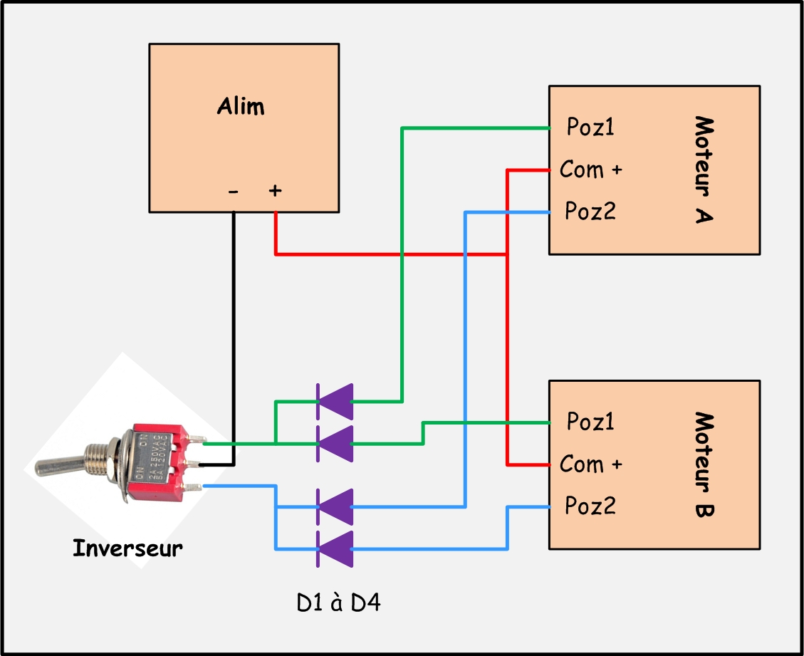

je prends le train en marche car je suis aussi dans ce cas là je veux synchroniser deux moteurs d'aiguillage sur le même interrupteur mais là je ne sais pas comment faire le branchement alors est ce que quelqu'un parmi vous aurait un shémas ou un plan
mon interrupteur c'est un levier bascule ON ON 3pins et les moteurs sont des MP1
merci d'avance de vos réponses

Bonjour (Pascal, je suppose :) ),
Peux-tu nous préciser quelle alimentation tu utilises (12 ou 15 V continue ?) et si tu utilises l'inverseur pour polariser le coeur de l'aiguillage ?
Plusieurs solutions sont possibles :
- Si tu n'utilises pas l'inverseur intégré au MP1, il est possible d'alimenter le second par cet inverseur.
- Alimenter les deux en parallèle, en ajoutant des diodes, sinon il peut y avoir un battement continu des moteurs (solution adoptée sur les MP5 de conception analogue)
- Utiliser un double inverseur (à 6 bornes)
Selon tes réponses et/ou ton choix, je te ferai un schéma.

Messagepar pascalou55
19 Mar 2025, 13:01
bonjour Jean Claude
pour mon alimentation je prend un transfo Jouef avec une sortie accessoire ou un Hornby je te joint un shémas que j'ai fais vite fait mais je mets un inverseur ON ON à 2 pins

Messagepar jc59
19 Mar 2025, 19:41
Tu ne m'as pas répondu si tu utilisais l'inverseur du MP1 pour polariser le coeur d'aiguillage
19 Mar 2025, 20:43
oups oui je me sers de l'inverseur pour le coeur d'aiguillage

Messagepar jc59
19 Mar 2025, 21:07
OK, je te ferai un schéma qui demandera des diodes comme évoqué ci-dessus (certainement demain, je ne suis pas devant l'ordi avec mon logiciel favori)
Sur le schéma que tu as fait, il y a des court-circuits au niveau de l'inverseur.
Bonne soirée
Jean-Claude
19 Mar 2025, 22:20
ok merci d'avance
pour le shémas que je t'avais envoyé je me doutais bien que j'avais fais des conneries mais je ne suis malheureusement pas un pro de l'éléctricité ni de l'électronique j'en suis au B A BA

Messagepar jc59
20 Mar 2025, 12:58
Bonjour Pascal,
Voilà le montage que tu peux adopter, en utilisant un inverseur simple et en laissant disponible les inverseurs des MTB MP1 pour la polarisation des coeurs d'aiguillages.
Tu peux essayer sans les diodes D1 à D4, mais en général les moteurs se réalimentent entre eux et battent d'une butée à l'autre.
Les diodes peuvent être du type 1N4000x, ou tout équivalent.
Selon le sens de pose, tu peux être amené à inverser les bornes Poz1 et 2 pour la déviation de l'aiguille dans le bon sens.
21 Mar 2025, 09:21
Merci Jean Claude pour le shémas au moins là je comprends le branchement
alors un peu de patience le temps que je commande les composants et je pourrai bien avancer sur mon réseau
