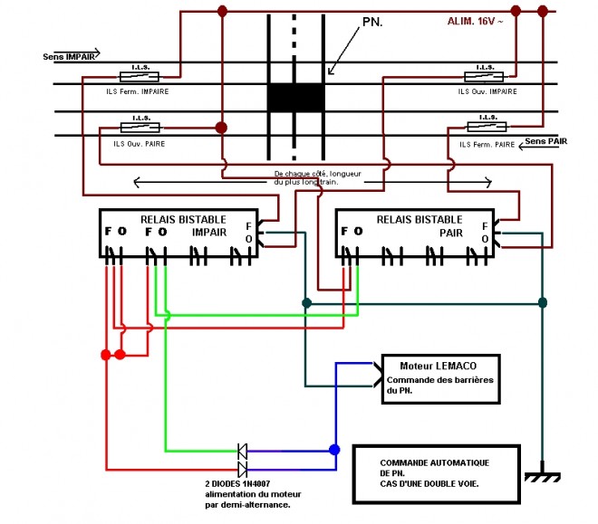

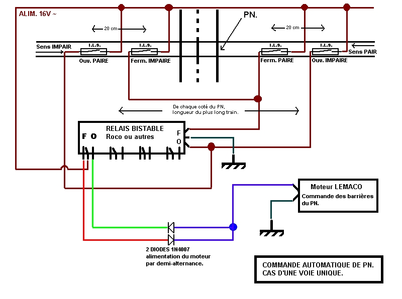

Un truc que j'avais fait il y a quelques années et qui fonctionnait :
et en VU, plus simple :
Faiblesse de ces montages : ils reposent sur des ILS
--> aimants sous les locs (je l'avais fait)
--> problème avec les rames réversibles longues (j'en avais pas)
Modifié en dernier par La Mouette le 13 Mai 2010, 12:07, modifié 1 fois.

Salut Gilles
Très propres tes schémas. :cool:
Amicalement.

Salut Gilles,
Bien le schéma, très bien, et effectivement, équiper toutes les locs, etc, difficile. Mais les ILS pourraient être remplacés par d'autres contacts de voies (pédales, diodes photoélectriques, voire même consommation de courant).
Bravo!

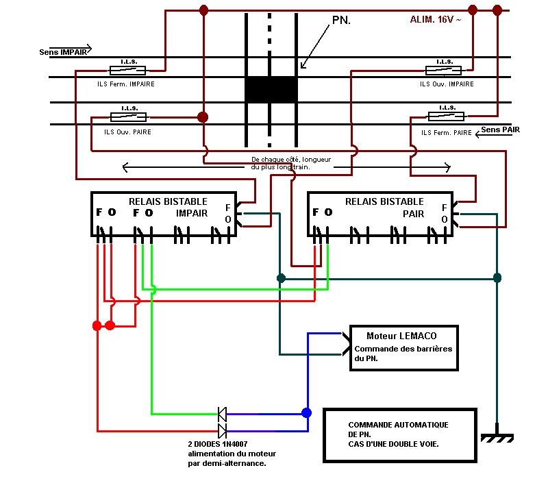

Je reviens vers vous à propos de mon problème pour lequel je n'ai toujours pas trouvé de solution :cry:
Rockandrail, je me suis permis de reprendre ton schèma sur lequel j'ai ajouté ma 2ème voie, en rouge.
Il ne me reste plus qu'à savoir comment connecter les rails de commande et les barrières...
Il doit bien y avoir une solution ! Merci pour votre aide.
