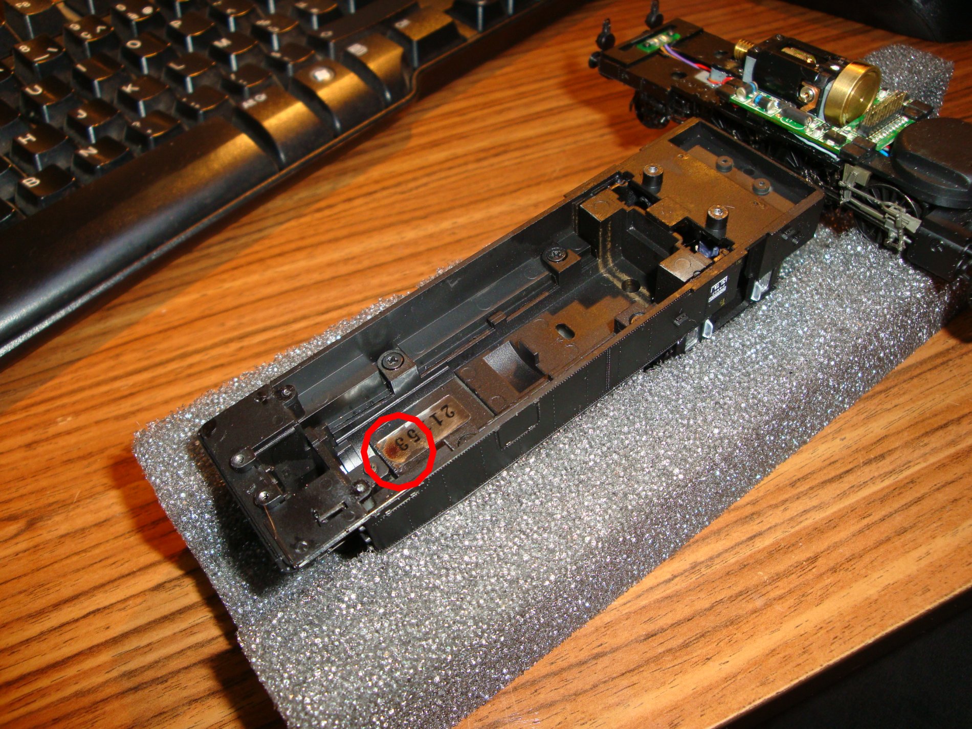

Me voilà à pied d'œuvre... :cool:
A première vue, il y bien eu chauffe, et le décodeur n'est pas le seul à s'en être rendu compte :
:H2:
Sinon : where is the problem ?
That is the question...

En effet : j'ai remonté un ESU Locksound 21p sur la loco et fait un court test.
Résultat : feux et sons OK, marche avant : rien, marche arrière : 3 cm au ralenti, puis arrêt définitif !
Je n'ai pas insisté...
Bref le problème est bien au niveau de la loco.
Je vais essayer de la regarder sous toutes les coutures, voire la démonter plus avant, mais je suis assez pessimiste...

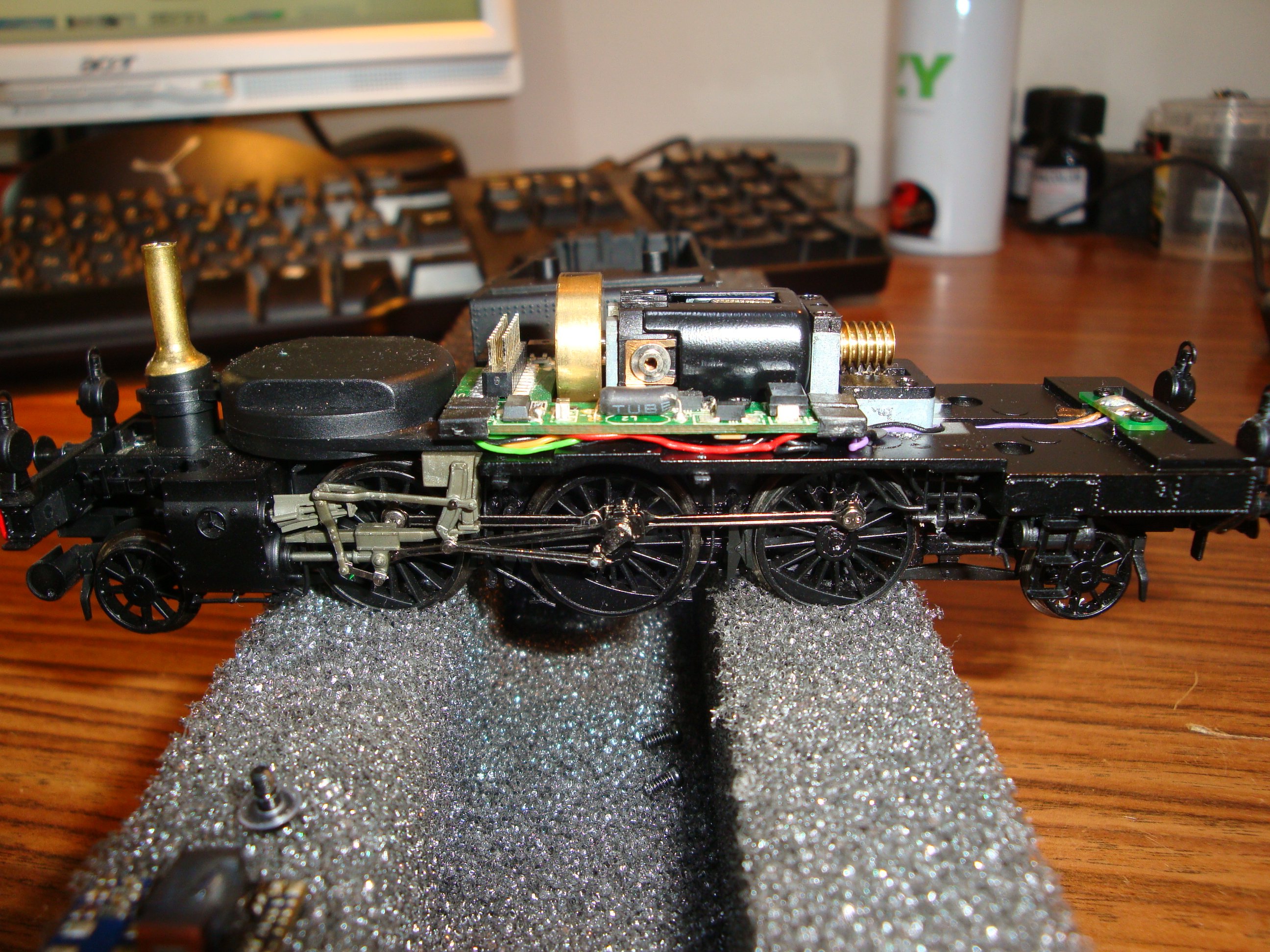

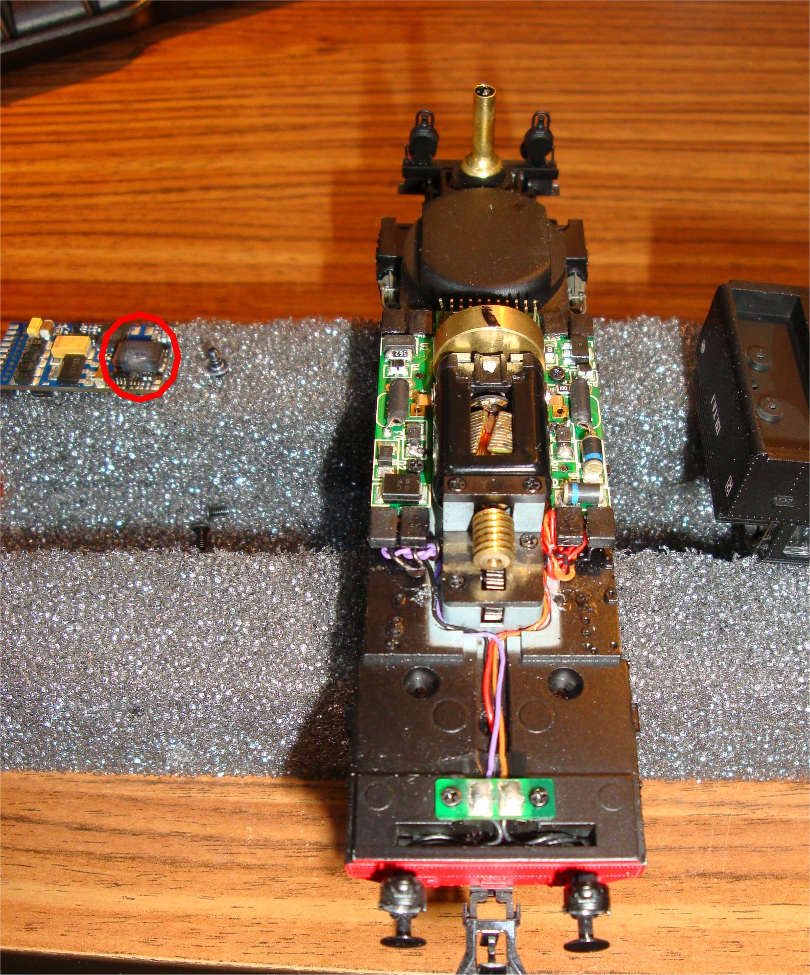

Re: Problème de loco...
Messagepar fildemer
25 Mai 2010, 14:16
à regarder les photos de la loco il y a beaucoup de monde....
il y ces deux platines de part et d'autre du moteur et les fils courants vers les éclairages avant etc...
n'y a t'il pas un composant sur les 2 platines qui pourrait avoir lui aussi chauffé?
en dévissant ces platines , est ce que l'on ne tomberait pas sur un fil qui touche là ou il ne faut pas????
sinon , il y peut être la solution de la renvoyer en sav brawa, aprés tout elle semble en panne....
amicalement, jean philippe.
