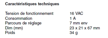

Les références que j'ai montré sont des relais bistables. Après on peut toujours bidouille une "auto-alimentation" pour le faire fonctionner comme un monostable mais on perd un contact

ligure a écrit:Après on peut toujours bidouille une "auto-alimentation" pour le faire fonctionner comme un monostable mais on perd un contact
L'avantage des bistables, c'est qu'ils ne consomment (et qu'ils ne chauffent) que pendant le basculement de la palette.
Un monostable, avec un circuit de maintien qui te prives d'un contact, consommera et chauffera tant qu'il sera excité. Et quand il ne sera plus excité, il retombera.
Faut penser que, dans notre loisir, on peut dévier un aiguillage pour une manoeuvre, et le laisser dévié pendant plusieurs heures... s'il est commandé par un relais monostable, celui-ci va chauffer, et finir par cramer...
Donc, vive le bistable (difficile à trouver...)
