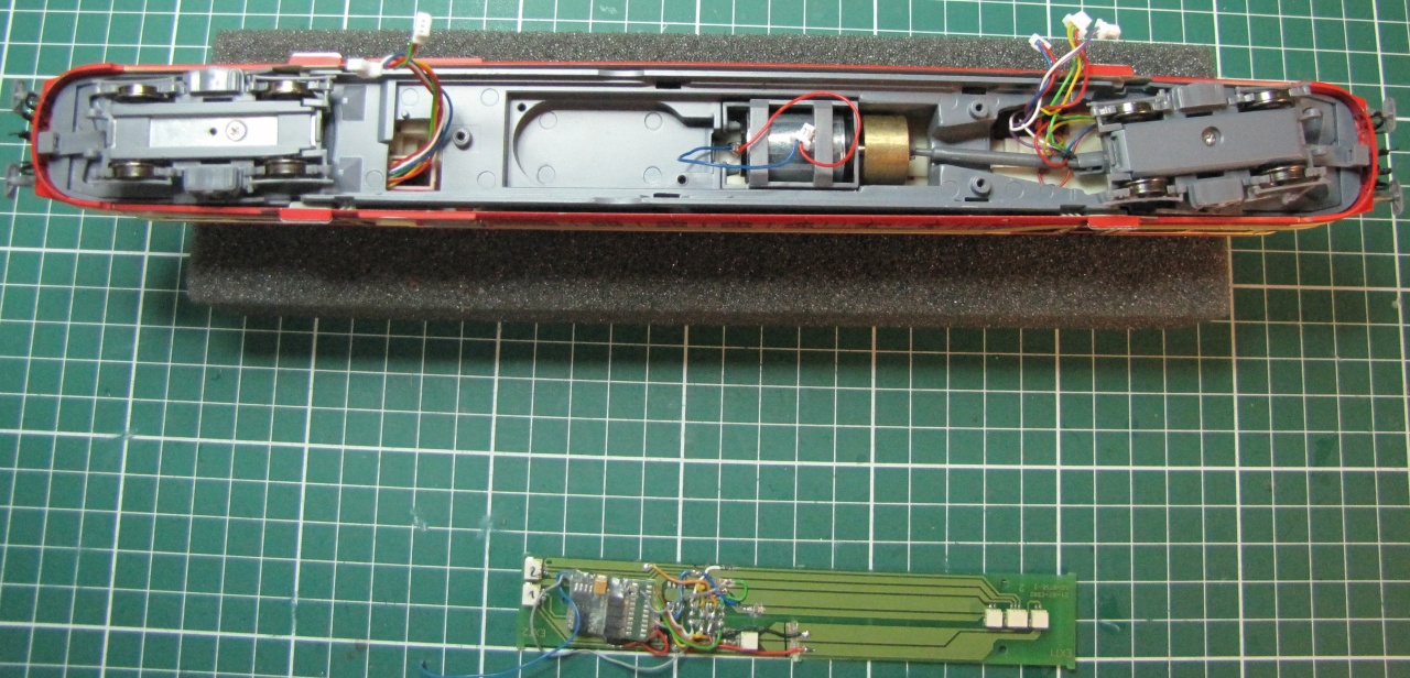

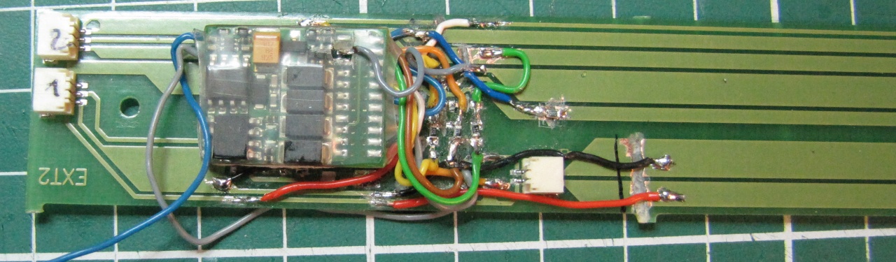

Une photo du décodeur en situation définitive:
Les fils bleu et gris qui sortent du coté opposé du décodeur sont destinés à brancher un condensateur (fourni) pour la réserve d'énergie. Il y a largement la place de l'installer. Il faut que je demande au grand Maitre du digital qu'elle en est l'utilité réelle.
Si d'aventure des personnes intéressées ont la possibilité d'enregistrer le pano de l'Agrivap, il est tout a fait possible d'avoir un MX640 Zimo avec le son du pano (me contacter par MP). Pour info Zimo est maintenant le fournisseur de décodeurs de Roco: les 2 dernières 231 E (la verte et la noire sans TIA) sont munis d'un MX 640. A mon humble avis l'enregistrement est plus convaincant: en marche régulière c'est un peu plus qu'un simple schuit, schuit !

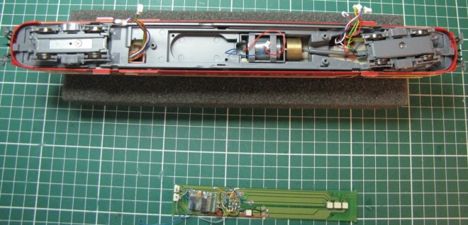

Enfin voici la platine modifiée prête à regagner son autorail d'origine:
l'on voit bien les connecteurs et ... le bâillement de la caisse :diable2: Excuser moi mais sur du matos de ce prix c'est difficile à admettre.
Salutations amicales.
Re: Digitalisation du Pano Mistral
21 Jan 2011, 20:19
Le condo sur le décodeur lui-même signifie 1) qu'il ne perturbe pas le signal 2) que le décodeur a une mini réserve de puissance pour pallier une interruption de courant sur la voie.
