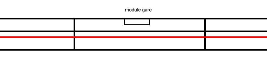

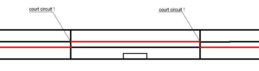

Bonjour, Un p'tit dessin valant mieux qu'un long discours :
Si j'ai bien compris tu as retourné le module gare :
Il te faut impérativement inverser l'alimentation de ta (tes) voie(s) sur les modules gare...
Bon courage !
Michel.

Merci à Ryder Cup pour sa documentation :) et confirme mon idée J 'ai donc refait le cablage des deux modules de ma gare réservant le budjet module de retournement pour ma plaque tournante :cool: :cool:
