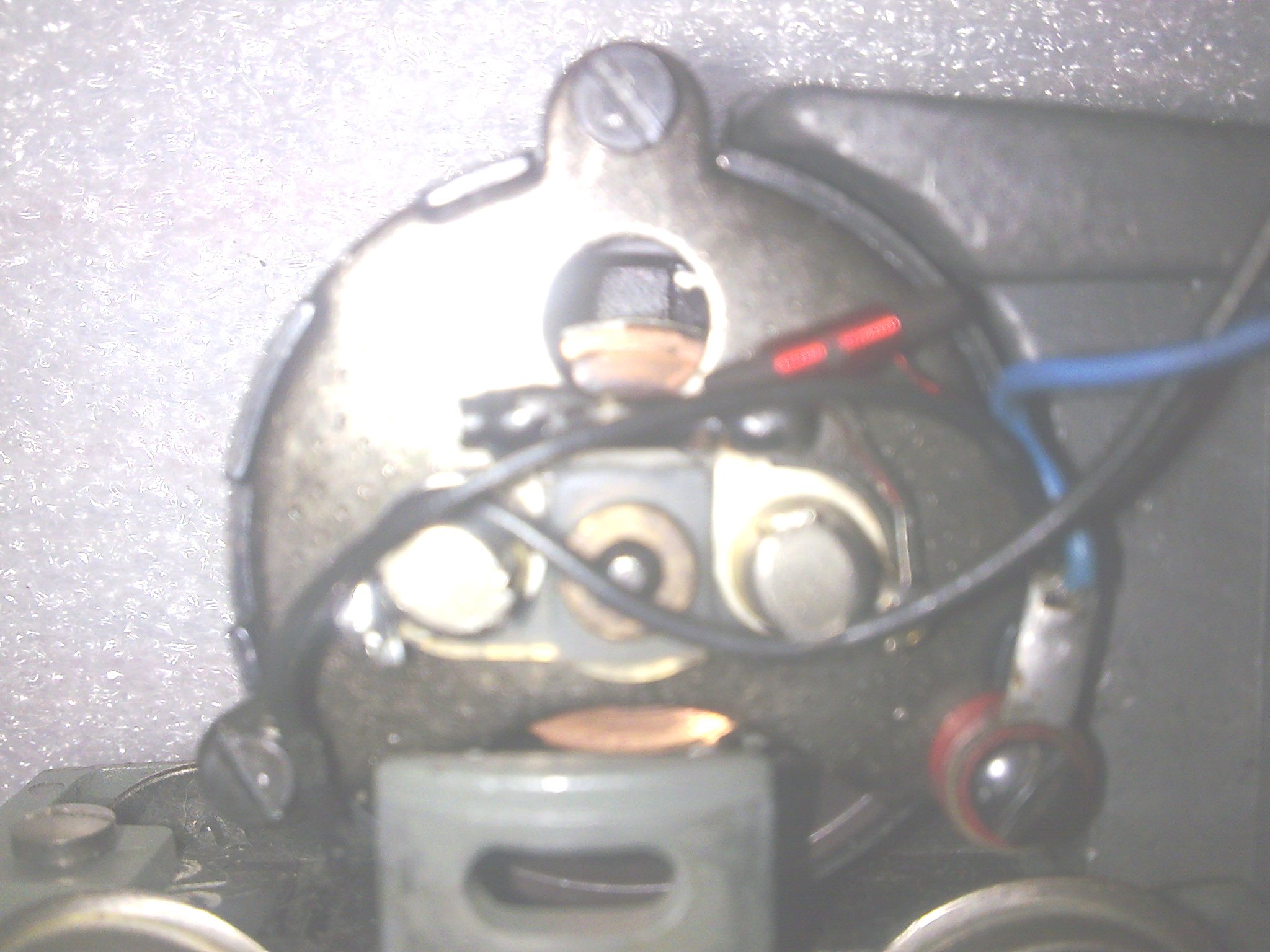

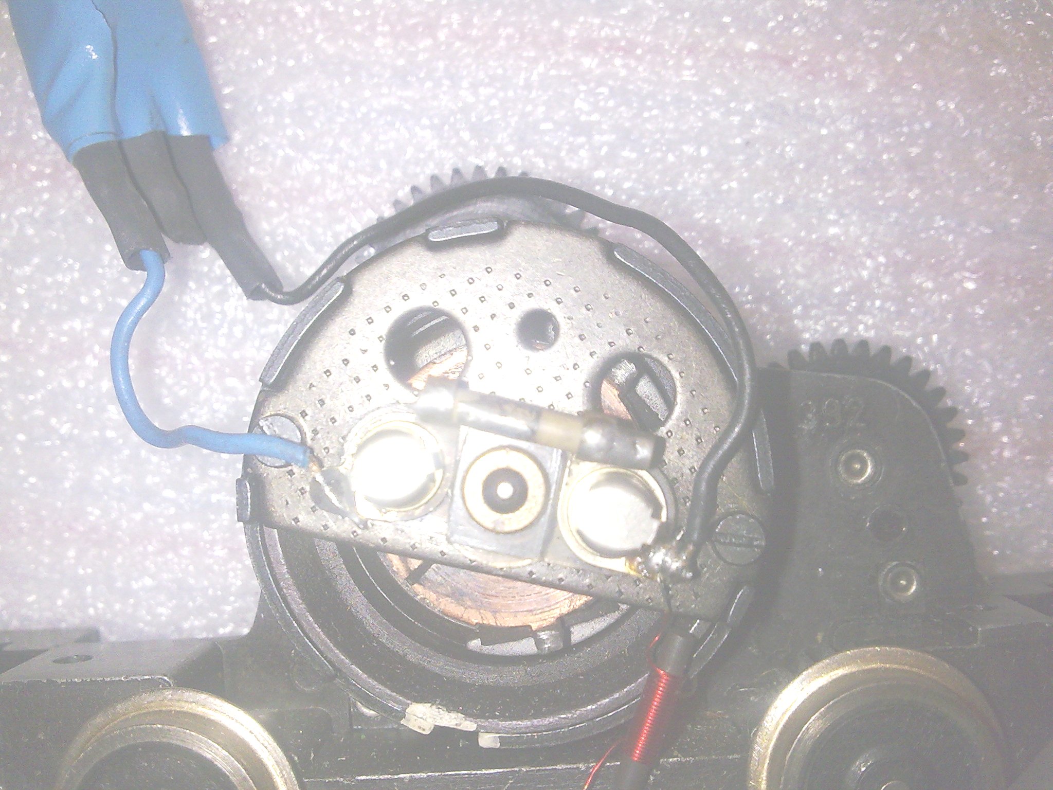

Bonjour je recherche 2 flasques isolés pour ce type de moteur (2 vis de fixation):
et 1 flasque beaucoup plus ancienne pour ce type de moteur (3 vis de fixation):
De plus si je cherche ces flasques, c'est pour équiper les loco des décodeurs récement achetés chez vous (Tams LD-G-33) et reçu très rapidement. Encore merci pour votre réactivité.
Cordialement Christophe

je viens de découvrir ce message
concernant les flasques isolées pour digitaliser les anciennes fleischmann pour la photo n°2 il faut prendre la flasque en bakélite référence fleischmann : 504750
distribuée par T2M 57380 FAULQUEMONT (mais... ce dernier est un grossiste)
Attention au démontage des charbons ceux-ci sautent facilement..
Et aussi ne pas tourner le rotor (partie extérieure du moteur )
PHOTOS de la flasque :
Tableau de recherche des Flasques
Référence des machines Fleischmann :
4080 - 4125 - 4145 - 4146 - 4147 - 4170 - 4175 - 4177 - 4178 - 4224 - 4225 - 4226 - 4227 - 4230 - 4231 - 4235 - 4236 - 4270 - 4271 - 4272 - 4273 - 4280 - 4330 - 4335 - 4336 - 4337 - 4338 - 4371 - 4372 - 4399 - 4400 - 4401
= Flasque d'origine sur la loco : 504 701 =Flasque de remplacement : 504 750
4063 - 4064 - 4124 - 4140 - 4141 - 4145 - 4146 - 4147 - 4170 - 4177 - 4178 - 4178 - 4235 - 4246 - 4247 - 4340 - 4341 - 4342 - 4365 - 4375 - 4380 - 4381
= Flasque d'origine sur la loco : 504 702 =Flasque de remplacement : 504 730
4235 - 4237 - 4238 - 4239 - 4430 - 4434 - 4438 - 4833
= Flasque d'origine sur la loco : 504 704 =Flasque de remplacement : 504 730
4065 - 4093 - 4094 - 4095 - 4140 - 4141 - 4142 - 4160 - 4161 - 4170 - 4172 - 4173 - 4175 - 4177 - 4178 - 4247 - 4340 -4341 - 4342 - 4345 - 4365 - 4366 - 4367 - 4378 - 4377 - 4381 - 4472
= Flasque d'origine sur la loco : 504 706 =Flasque de remplacement : 504 730
4350
= Flasque d'origine sur la loco : 504 707 =Flasque de remplacement : 504 713 ou 504 715
4470
= Flasque d'origine sur la loco : 504 708 =Flasque de remplacement : 504 713 ou 504 714
