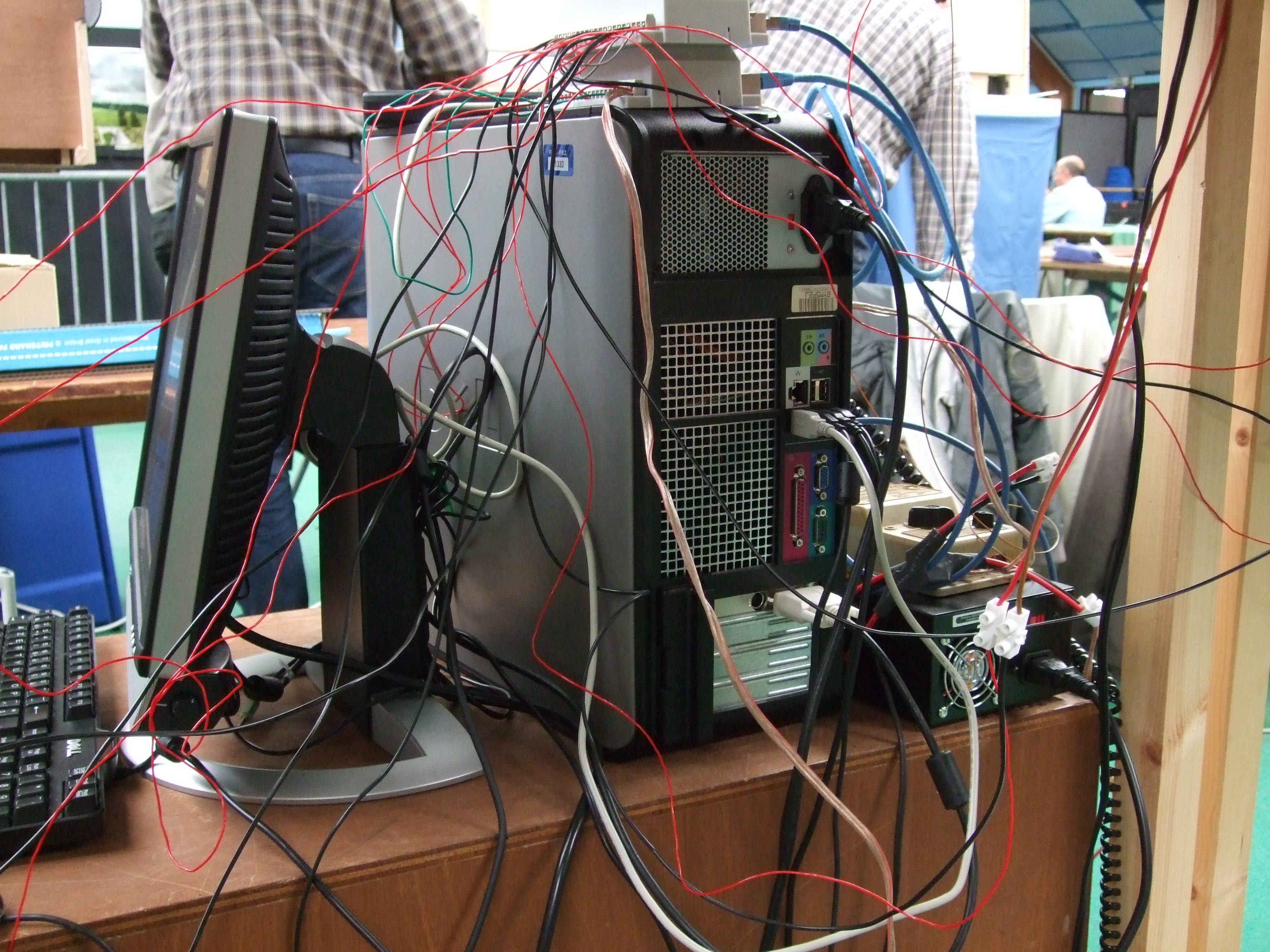

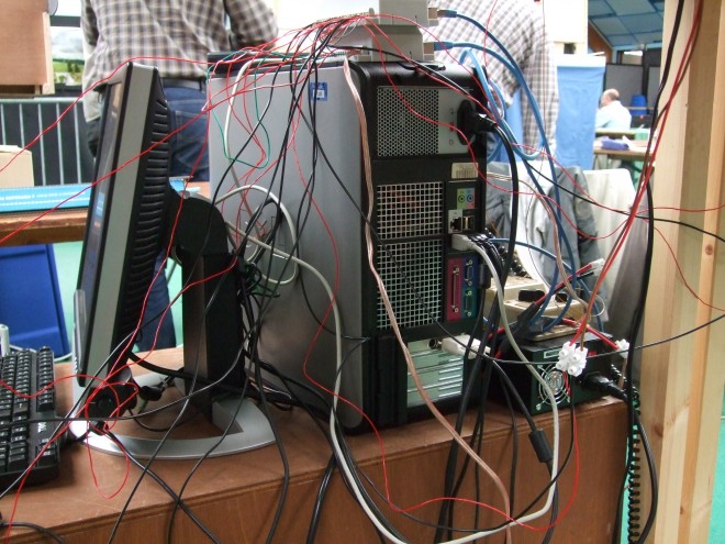

J vais faire un schéma. En fait, il faut deux fils par senseurs, et ces deux fils vont jusqu'au module de détection d'occupation des voies. Ce module, mis ici sur le PC, peut être mis à distance, vu qu'il est relié par un câble réseau au module de connexion avec le PC.
Ici, tout était situé sur le PC.
De plus, vous avez les câbles USB (souris, clavier, module de connexion et centrale), écran, 4 câbles 220V, 2 câbles réseau, le câble de la centrale à l'interface USB, le câble de la centrale à la commande, le câble du Disjoncta au module de connexion, ce qui représente près des 2/3 des câbles visibles.
Mais excellente photo d'Eric, et excellente remarque de Pascal: Il y a effectivement un vieux Disjoncta d'un boîte du Sud Express qui m'avait été offerte à mon 7ème anniversaire, en 1969, increvable même si certains faux contacts commencent à voir le jour. Il servait à alimenter les module de détection.
