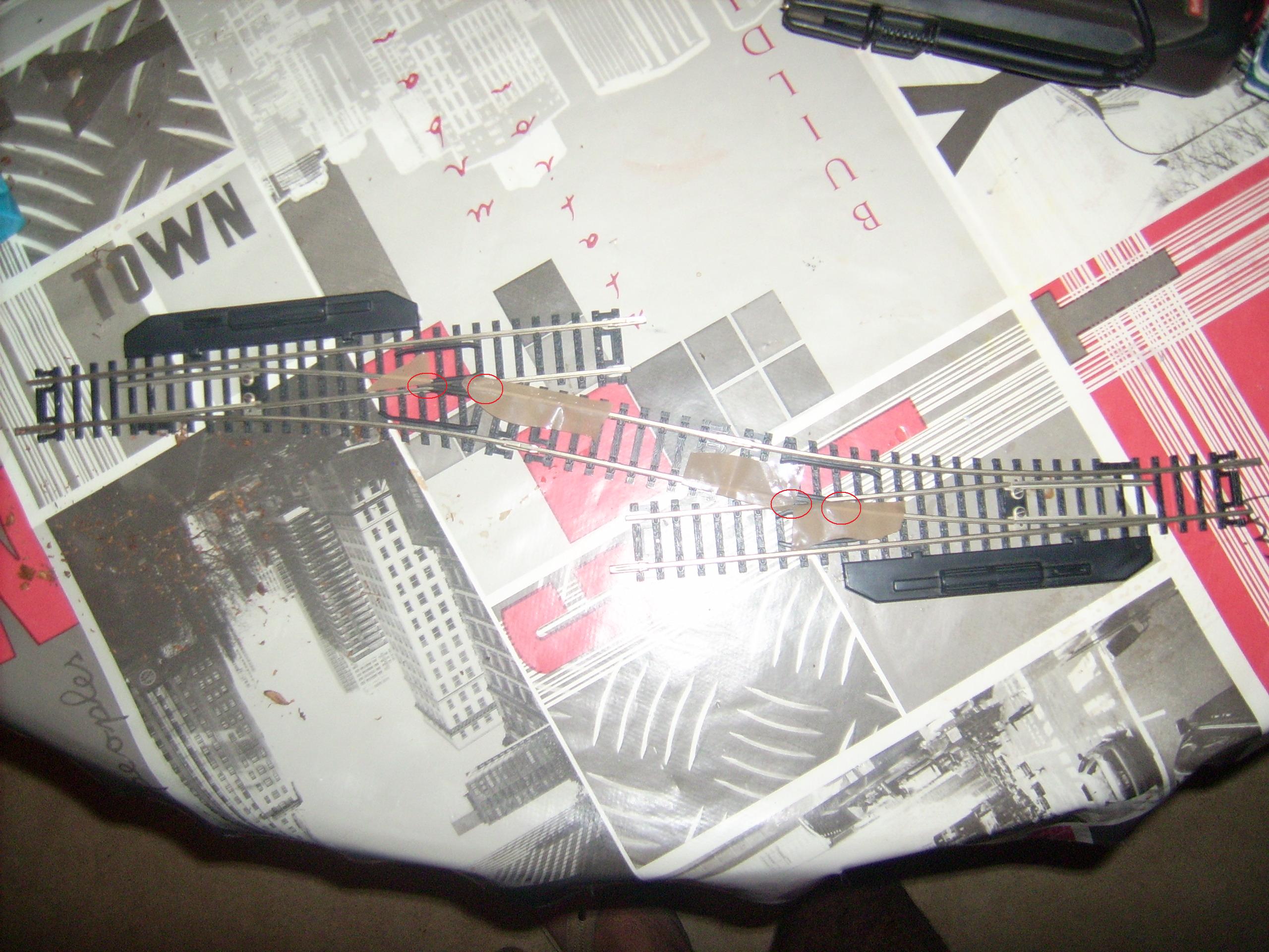

voila j'ai trouvé ma panne
le truc C _ _
en faite mes loco en passant sur 2 aiguillages HORNBY font contact sur la deuxième voie (voir vidéo de TEST)
les essieu étant trop large pour l'aiguille
je met aussi une vidéo quand le système dijoncte
donc un peu de peinture couleur rail pour eviter le contact
pas encore les photos car les aiguilles sèche
