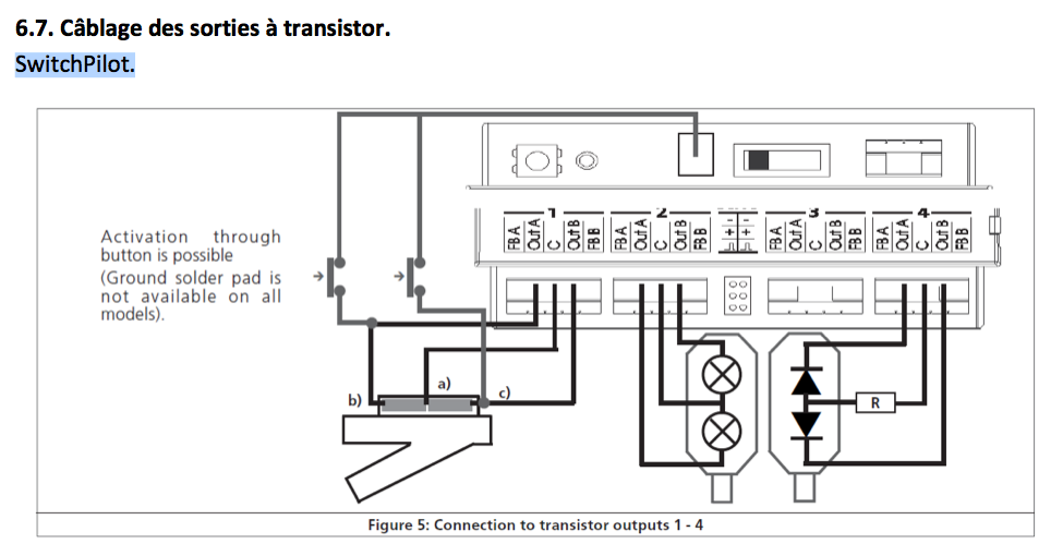

j ai trouver la solution le décodeur esu SwitchPilot
a la place d alimanté les bobine des aiguillage on alimente la bobine du relais 2RT

Salut, tu peux faire avec tout type de décodeur d'aiguillages, dans mon cas j'ai câblé des poussoirs en // sur des décodeurs Uhlenbrock, Litfinsky et Märklin. Ainsi tu peux télécommander tes accessoires depuis le TCO ou la centrale. :idea:

j ai trouver la notice du lenz 150 c est possible aussi j aurai du chercher les notice avant de posté se fils car mes réponse étais dedans :oops: :oops: :oops: :oops:

Voici ce que j'ai réalisé comme commande pour mes aiguillages, ils fonctionnent à la fois en numérique et en analogique.
se sont des LS150 et des interrupteurs à impulsion Roco en // cela permet d'avoir les deux types de commande de plus les diodes des interrupteurs renvoient la position des aiguillages .

Avec les différentes solutions, cela ne remonte pas l'information au niveau de la centrale / d'un PC car le décodeur ne reçoit pas l'information des boutons-poussoirs. Donc tout automatisme, route, etc est simplement impossible. De plus, à chaque démarrage, la position des aiguillages n'est pas forcément la position connue par la centrale.
Donc, fonctionnement limité à l'élémentaire en digital, sans plus.

XTof_vl a écrit:Avec les différentes solutions, cela ne remonte pas l'information au niveau de la centrale / d'un PC car le décodeur ne reçoit pas l'information des boutons-poussoirs. Donc tout automatisme, route, etc est simplement impossible. De plus, à chaque démarrage, la position des aiguillages n'est pas forcément la position connue par la centrale.
...ce n'est pas tout à fait juste...certe pas de retour d'information, mais rien n'empêche les itinéraires, à la remise sous tension, j'ai un itinéraire par défaut et toutes les aiguilles sont placées dans une configuration connue, ça fonctionne très bien. :idea:
