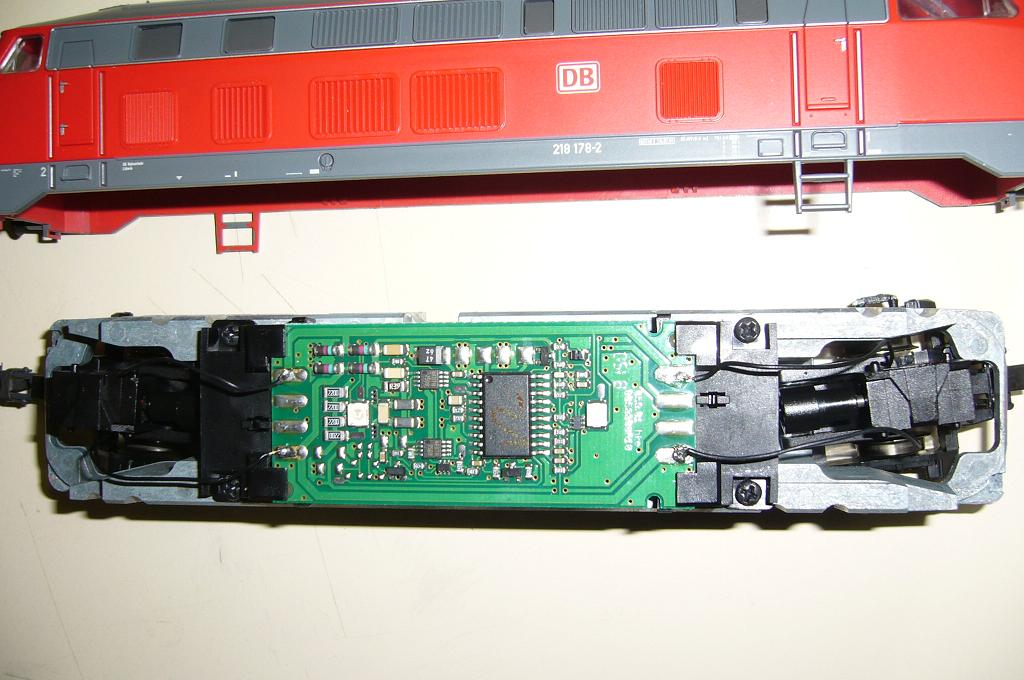

Est-ce qu'il y a un décodeur dans la machine?
Re: Roco BR218
Messagepar mimichris
11 Fév 2013, 09:01
Oui, bien sur, c'est ça :
J'ai trouvé un forum où il parle de ce décodeur avec le nom Kuehn, mais ces contributions datent de 2009, est-ce que c'est toujours le même décodeur qui est monté, je ne sais pas, j'ai écris à Kuehn je verrais bien sa réponse.
EDIT: en fait ce n'est pas un Kuehn, mais un HKE 059.01, je suis allé sur leur site, il ne fabrique plus de décodeur pour locomotive......Je leur ai quand même écrit pour savoir si ils ont encore de la doc sur ce décodeur. Roco monte des décodeurs obsolètes sur ces locos....

C'est là qu'on voit l'utilité d'avoir un équipement (SPROG ou autre) qui permet de lire les CV ! En numérique c'est vite indispensable :vieux:
Tu ne connais personne qui en possède un et chez qui tu pourrais tester ?

Non, je ne connais personne, mais en parcourant le web sur ce décodeur je m'aperçois qu'il y a plein de problèmes avec ce décodeur obsolète.

mimichris a écrit:...Roco monte des décodeurs obsolètes sur ces locos....
:vieux: Faut voir avec ton vendeur, depuis combien de temps a-t-il cette loco en stock ? Veut-il bien te la changer ?
Sinon, il te reste à démonter ce décodeur, en repérant bien les fils qui vont aux capteurs, au moteur, et à l'éventuel éclairage, et le remplacer par un décodeur actuel (Lenz, ESU ou autre, de 20 à 40€).
On t'aidera pour le remontage, si nécessaire... :cool:
Michel.

Ce matin j'ai encore essayé de mettre le CV8 à 8 comme je l'avais fait hier plusieurs fois, Oh miracle, ça fonctionne, que s'est-il passé ? Incompréhensible.

Mmm, d'après ce que tu dis, je dirais que le soucis vient de tes prises de courant. Tu as les roues propres ? Il suffit que le contact ne se fasse pas pour que l'on ai l'impression qu'un décodeur soit mort.

mimichris a écrit:...Oh miracle, ça fonctionne, que s'est-il passé ? Incompréhensible.
Les miracles, c'est à Lourdes, et encore, pas tous les jours !... :diable:
Je croirais plutôt, comme on te l'a dit ailleurs, à une fausse manip les jours précédents.
Bon, ça marche... Mais peux tu changer l'adresse de la loco ? Si oui, ça marche encore ?
