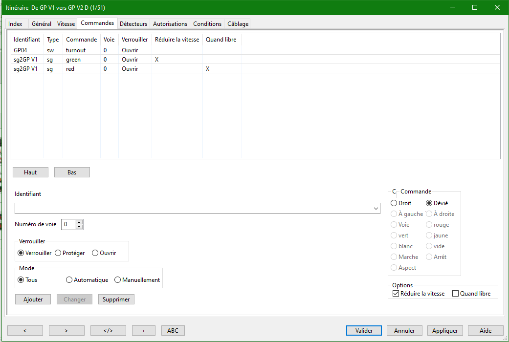

Pour résoudre se problème de signal qui doit rester ouvert au passage d'un train dans un bloc donné, j'ai soumis le signal non pas au bloc mais à l'itinéraire en utilisant l'onglet "Commande".

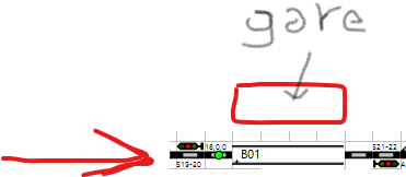

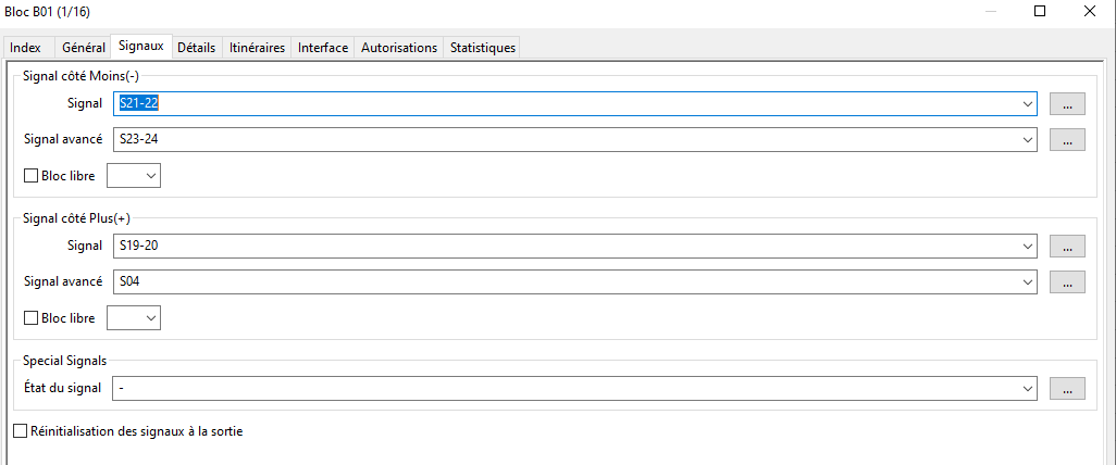

Messagepar bengae
12 Fév 2022, 19:15
Bonjour Jean-paul, oui c'est exactement ça. Je trouve sympa la fermeture du carré au passage du train, c'est très réaliste. Cependant la solution au passage sans arrêt au bloc concerné par ce carré (donc en gare), serait comme tu dis d'agir avec les commandes de l'itinéraire.
Dans mon cas, il se ferme dès la détection du train dans le bloc, donc avant sa sortie : il s'agit du bloc 1 dont j'ai associé les signaux.
Voie unique banalisée. S21-22 au vert avant l'arrivée du train et passant au carré devant le train qui ne doit pas s'arrêter.

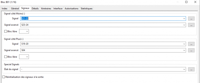

voilà la configuration actuelle du bloc. Donc à enlever si je veux laisser le signal au vert et le refermer à l'arrivée à destination du train via les commandes de l'itinéraire.
Depuis ce matin, j'ai rechangé les actions de démarrage et d'arrêt des locos. Ceci dit, j'en ai attribué une de chaque pour chaque loco, certaines ayant des fonctions supplémentaires au démarrage (allumage cabine, pantographe, ... ).
Les fonctions d'arrêt son attribuées dans les ligne horaire et les démarrages quand l'itinéraire se lance.

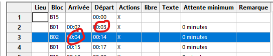

Autre interrogation :
voici une ligne horaire du renault VH :

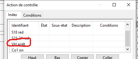

et voici les actions correspondantes à l'arrivée à B02 :

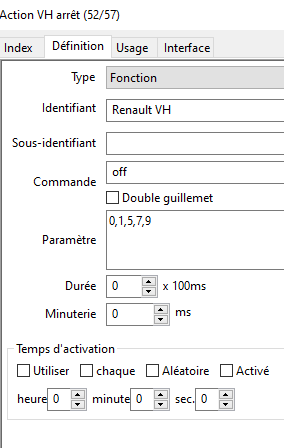

celle qui m'intéresse ici c'est l'arrêt du VH. Voici le détail de l'action :
Toutes les actions s'exécutent à l'arrivée à B02, ce qui je pense est l'effet recherché. Mais l'action arrêt du VH s'effectue au départ de B01 (comme le VH est en mouvement j'ai l'extinction de toutes les leds (intérieures et phares) puis le son une fois le VH stabilisé à B02. Là je ne comprend pas pourquoi.
Devrais-je considérer le temps de trajet entre 2 destinations plus long, compter au moins 2 min?

Bonjour Benoit,
C'est bien ce que je pensais, ton problème met bien en évidence les limitations de la détection de courant. Un seul détecteur par bloc, ça simplifie l'installation du réseau mais ça limite les possibilités en automatisme, tu es donc obligé de compenser par un tas d'astuces.
C'est pour cette raison, que sur mon nouveau réseau, j'ai décidé de multiplier les détections pour avoir un maximum de souplesse pour les automatismes, mais évidemment cela à un coût.
Dans ton cas, je n'utiliserais pas l'activation automatique des signaux par le bloc, mais je ferais la gestion avec des actions. Il ne faut pas oublier que la gestion automatique par RocRail est faite pour la signalisation Allemande et n'est pas adaptée à la signalisation Française.
Si tu avais un détecteur de passage en entrée et en sortie du canton, tu aurais eu la possibilité de basculer ton signal à l'activation de celui au pied du signal. Autre possibilité, il semble qu'en sortie du canton tu as un aiguillage, avec une détection d'occupation de celui-ci, tu aurais eu la possibilité de basculer ton signal à son activation.
Jean-Paul
