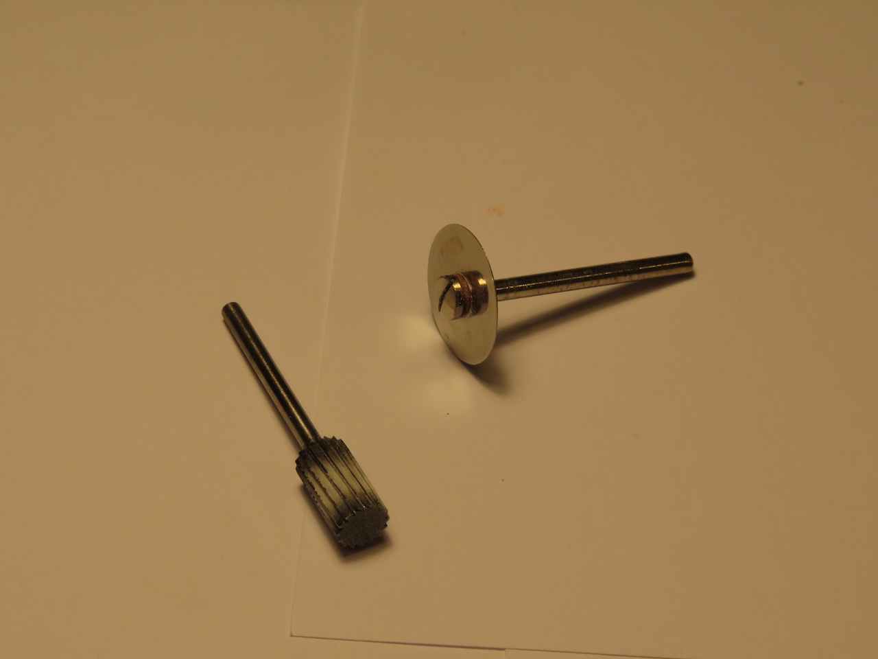

Pour la découpe des longerons supérieurs des boggies, j'avais utilisé un disque métallique très fin avec des dents autour monté sur une minperceuse et je travaillais à vitesse pas trop rapide.
Puis, pour "fignoler", une fraise ronde coupant sur le pourtour (noire sur le photo);
Cela avait été très rapide mais attention aux mauvais placements au démarrage.
Par contre, j'ai perdu (il a été enlevé) à chaque fois, sur les boggies avant des voitures pilotes, le capteur "Indusi" :twisted:
PS:
Je constate que ma photo a été faite avec le disque coupant métallique "usé" car on ne voit plus guère, les dents à la périphérie :cry: !

J'ai utilisé la même scie, mais deux erreurs de manipulation ont eu raison de deux bogies de voitures.
Le capteur integra (indusi c'est pour l'Allemagne) je l'ai coupé avant de charcuter le bogie, puis je l'ai replacé après la modification en perçant à travers et fixé avec une patte de résistance qui du coup est invisible.

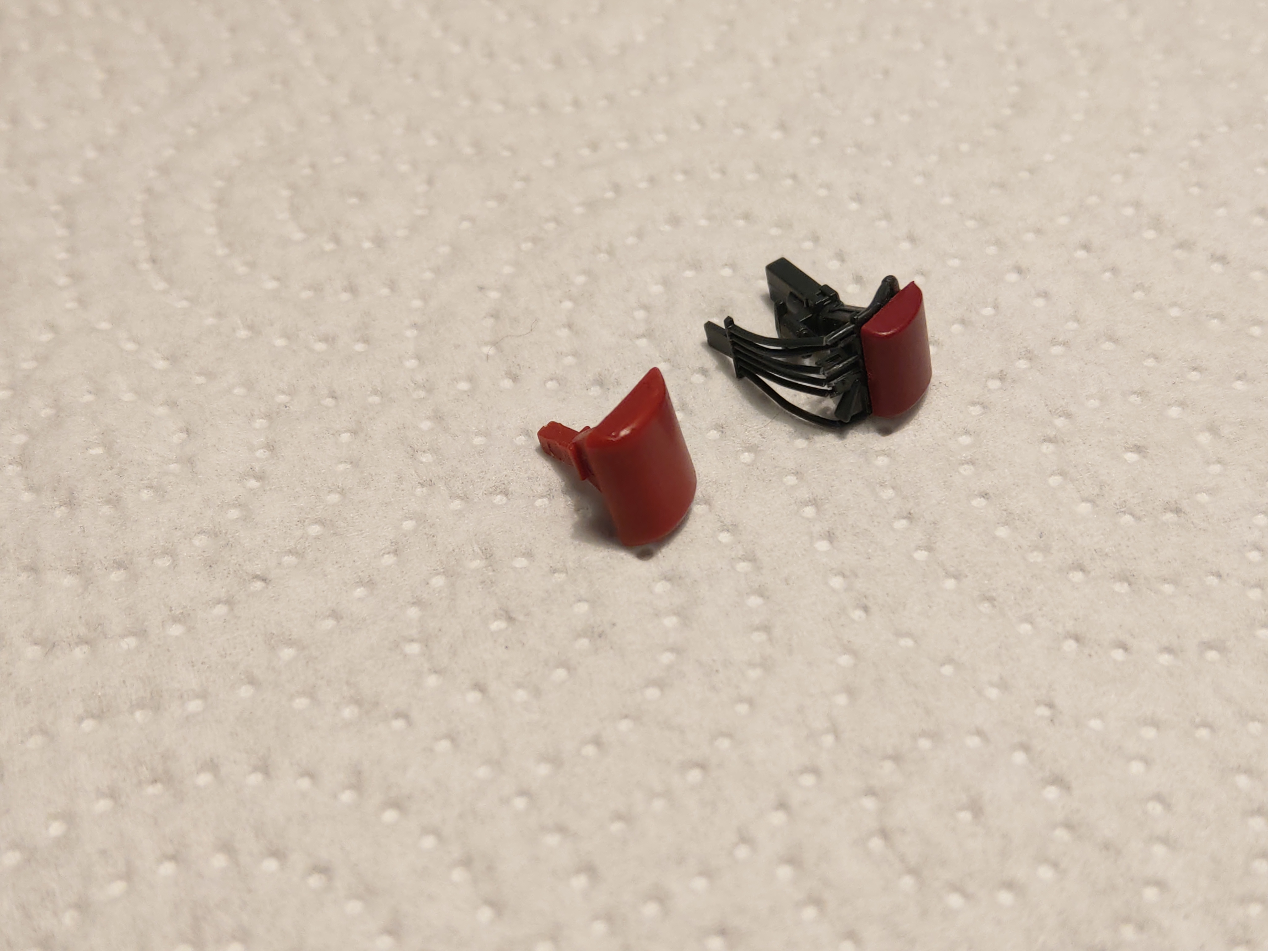

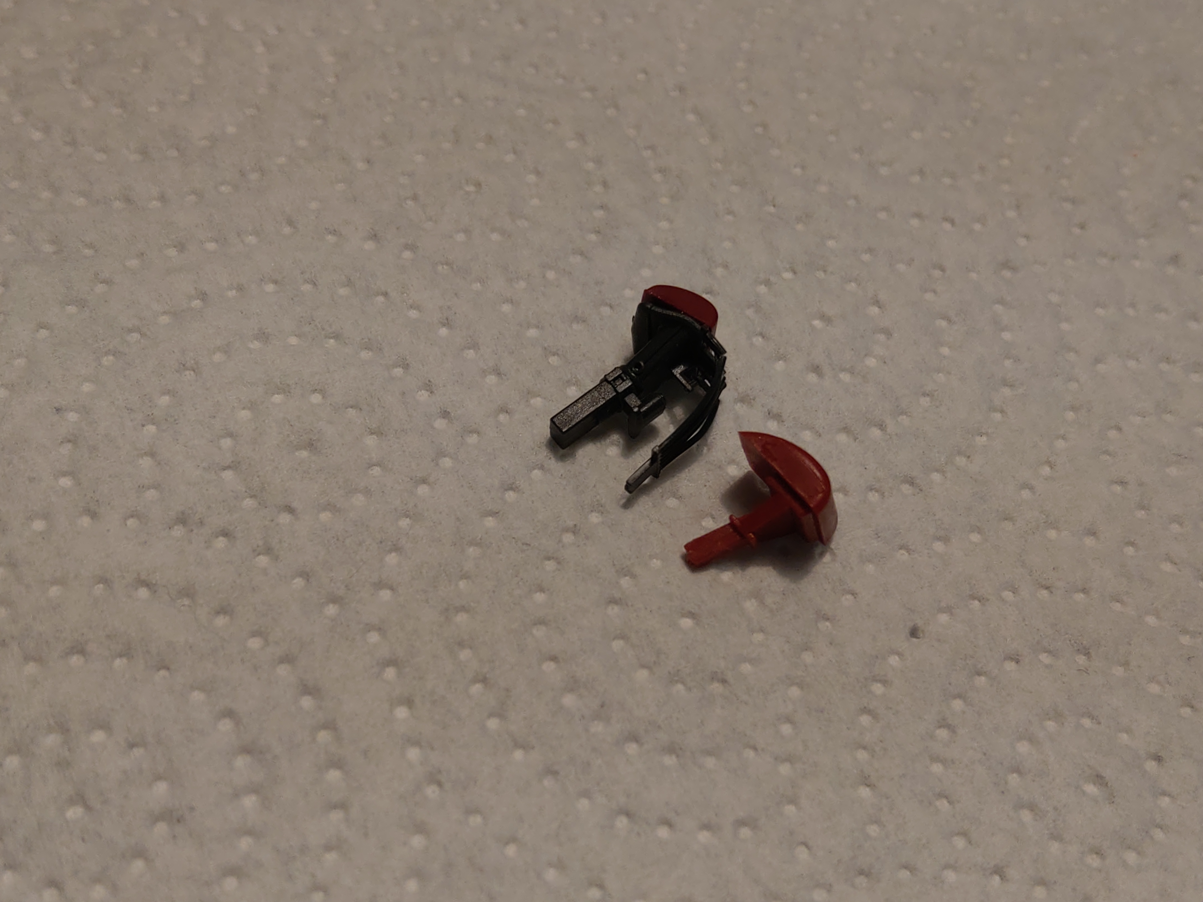

Idée qui m'est passé par la tête hier, mettre un attelage avant de TEE RAm Roco à la place de l'attelage Lima.
Évidemment, l'attelage Roco ne passe pas dans le trou Lima, mais posé côte à côte je pense que le Roco fera l'affaire. Cet attelage est dispo en SAV, je vais donc en commander. (Pour info, attelage Roco référence 122224)

Cet attelage du RAm ROCO me semble très bien et très ressemblant à celui de la RAe :
S'il est trop gros pour la caisse LIMA, un petit coupe de lime devrait résoudre le pb
Je vais m'en commander directement sur le site ROCO ici

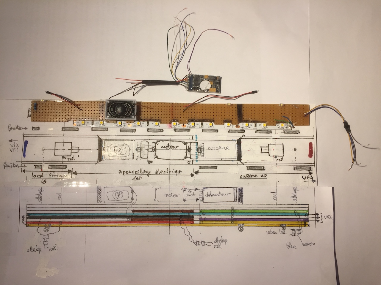

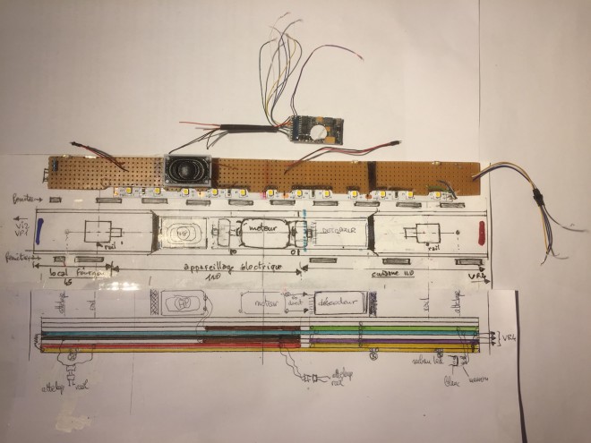

Voici les travaux d'hier sur l'élément moteur de ma rame RAe LIMA "Cisalpin":
Le plan prévu et le CI (circuit imprimé = veroboard) "en cours".
J'ai remplacé les 5 leds unitaires qui devaient éclairer le couloir par un ruban à bleds:
Celui-ci, moins épais, ne se verra pas alors que c'était le cas avec mes 5 leds initialement prévues.
Le décodeur sonore Loksound V4 n'est pas encore soudé au CI, ni collé dessous le CI comme le HP
Les 3 fils (bleu, blanc jaune) avec la miniprise alimenteront la voiture restaurant (éclairage salle et lampes de tables).
Les 2 miniprises avec un fil rouge et un fil noir seront raccordées au niveau des boggies, les fils rouges aux prise de courant de chacun des 2 boggies et les noirs aux attelages véhiculant l'autre polarité prise sur les rails au niveau des boggies des voitures pilotes
PK204
