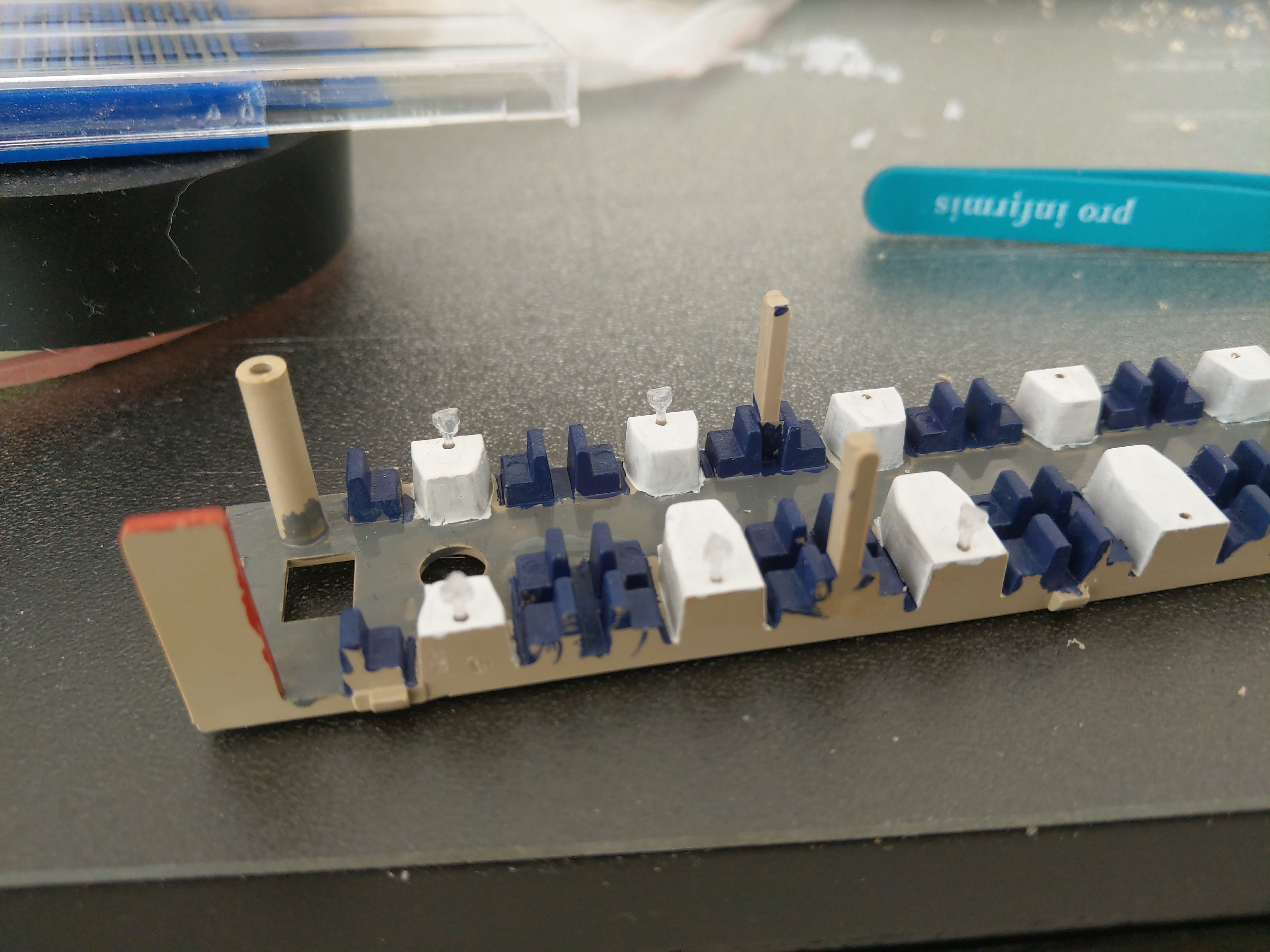

Alors j'ai interprété différemment les couleurs du bar et du restaurant, pour moi ton noir est du bleu foncé, c'est ainsi que j'ai fait mes sièges, bleu foncé en salle de restaurant et jaune au bar, avec les tables en bleu foncé.

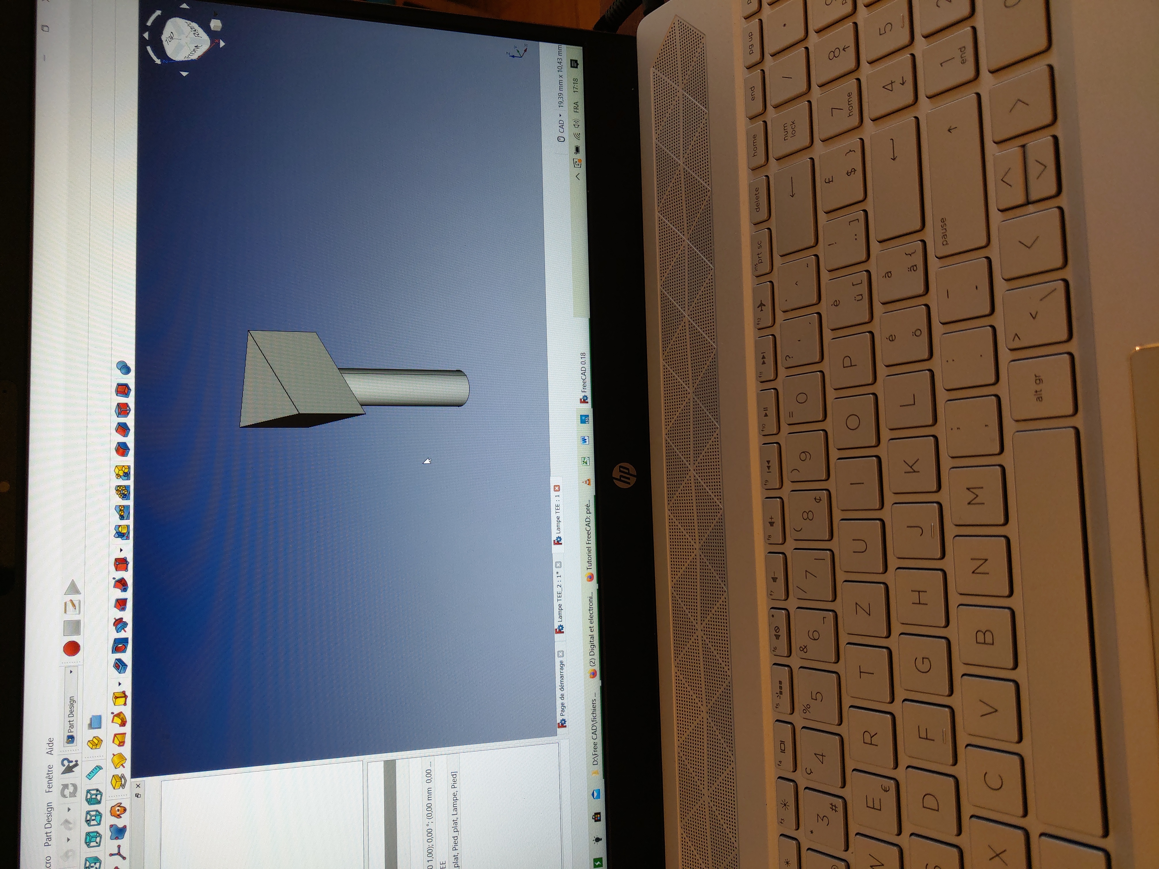

Pour les lampes, j'ai tenté un truc imprimé en 3D avec LED en dessous de la table, je n'ai pas encore eu le temps de m'y mettre, mais dès que c'est fait je présente le truc.

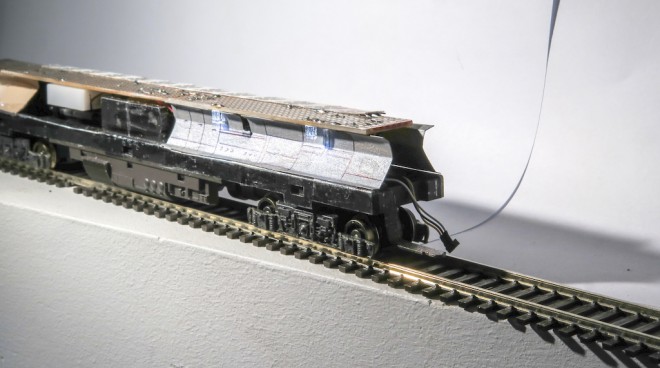

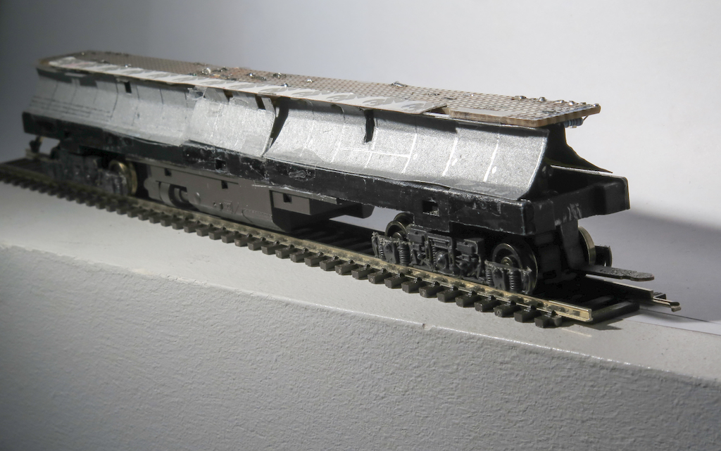

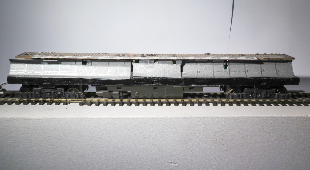

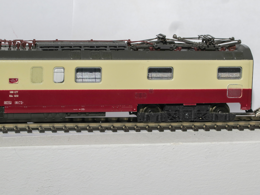

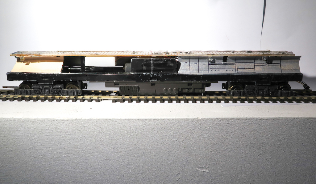

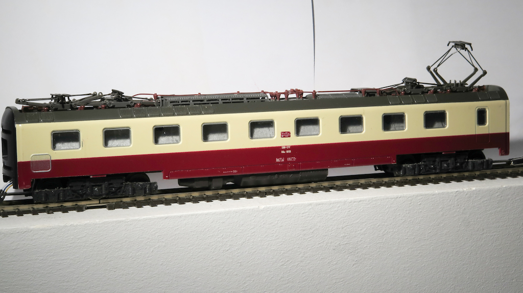

Ouf, j'ai enfin fini l'aménagement intérieur de l'élément moteur de ma RAe:
J'ai un peu galèré mais je ne suis pas trop mécontent du résultat
En voici qq photos:
Les aménagements sont faits en papier Casson peints sur les 2 faces pour les rendre opaques.
Ils sont pliées en forme pour prendre appui sur le bord inférieur du chassis (collées la avec du scotch) puis sont bloquées en haut sous le circuit imprimé (Veroboard) avec éventuellement, du scotch la aussi.
Les photos sont impitoyables car elles montrent des défauts:
Il faut que je peigne en gris métallisé, les briques LEGO noires qui supportent le circuit imprimé:
On les voit au niveau des encoches que j'ai du faire dans mes aménagements en papier Casson.
Demain, je m'attaque au restaurant et ses lampes de tables jaunes, avec reprise de la décoration des sièges, de bleu outremer à noir + liserés blancs!

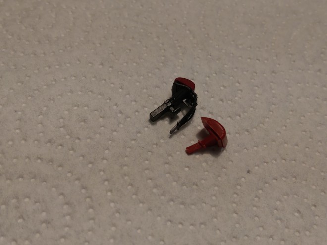

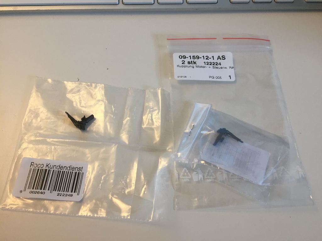

bnicolas1987 a écrit:Hello,
Idée qui m'est passé par la tête hier, mettre un attelage avant de TEE RAm Roco à la place de l'attelage Lima.
Évidemment, l'attelage Roco ne passe pas dans le trou Lima, mais posé côte à côte je pense que le Roco fera l'affaire. Cet attelage est dispo en SAV, je vais donc en commander. (Pour info, attelage Roco référence 122224)
Nicolas

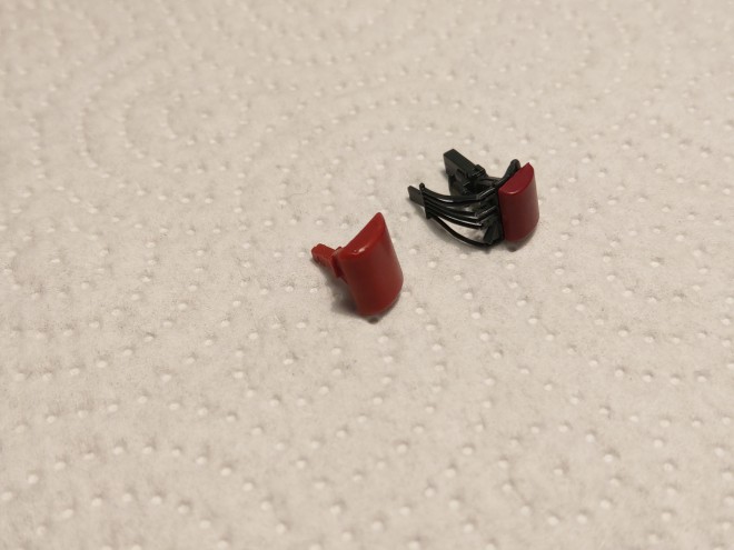

Bjr
Super idée Nicolas
Ayant commandé 2 références 122 224 sur le site ROCO début Avril, je les ai reçu le 1ier Mai: il n'y a bien qu'une pièce pour la référence 122 224, donc, commander 2 fois la référence
Par contre, déçu car pas de capot rouge !!!!
Si vous voulez commander ces articles en pièces détaches sur le SAV de ROCO, faites attention car la référence 122 224 ne contient que l'attelage Scharfenberg mais PAS de capot rouge!
Celui-ci doit être commandé avec la référence 122 225.
Du coup, je dois refaire une nouvelle commande avec 2 réf. 122 225 avec les frais de port qui frisent les 10 euros :cry:

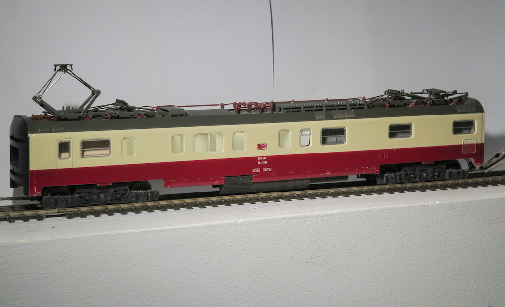

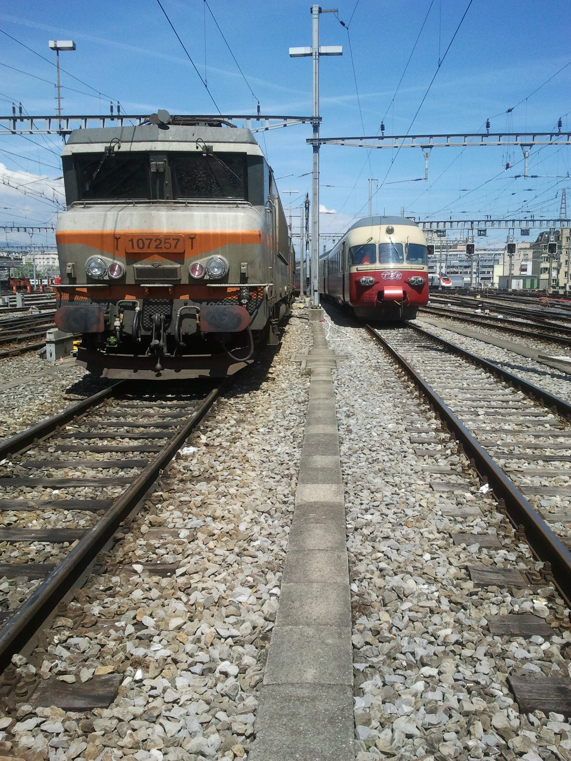

Bonjour aux fans du RAe TEE,
je suis retombé sur cette photo du printemps 2012...
Lors d'essais effectués entre Genève et Vernier-Meyrin sous 1500 V...
RAe en bonne compagnie... ;)

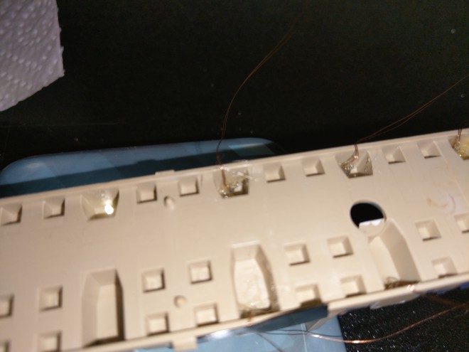

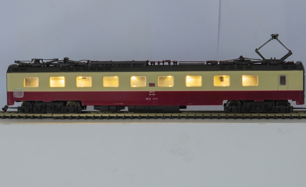

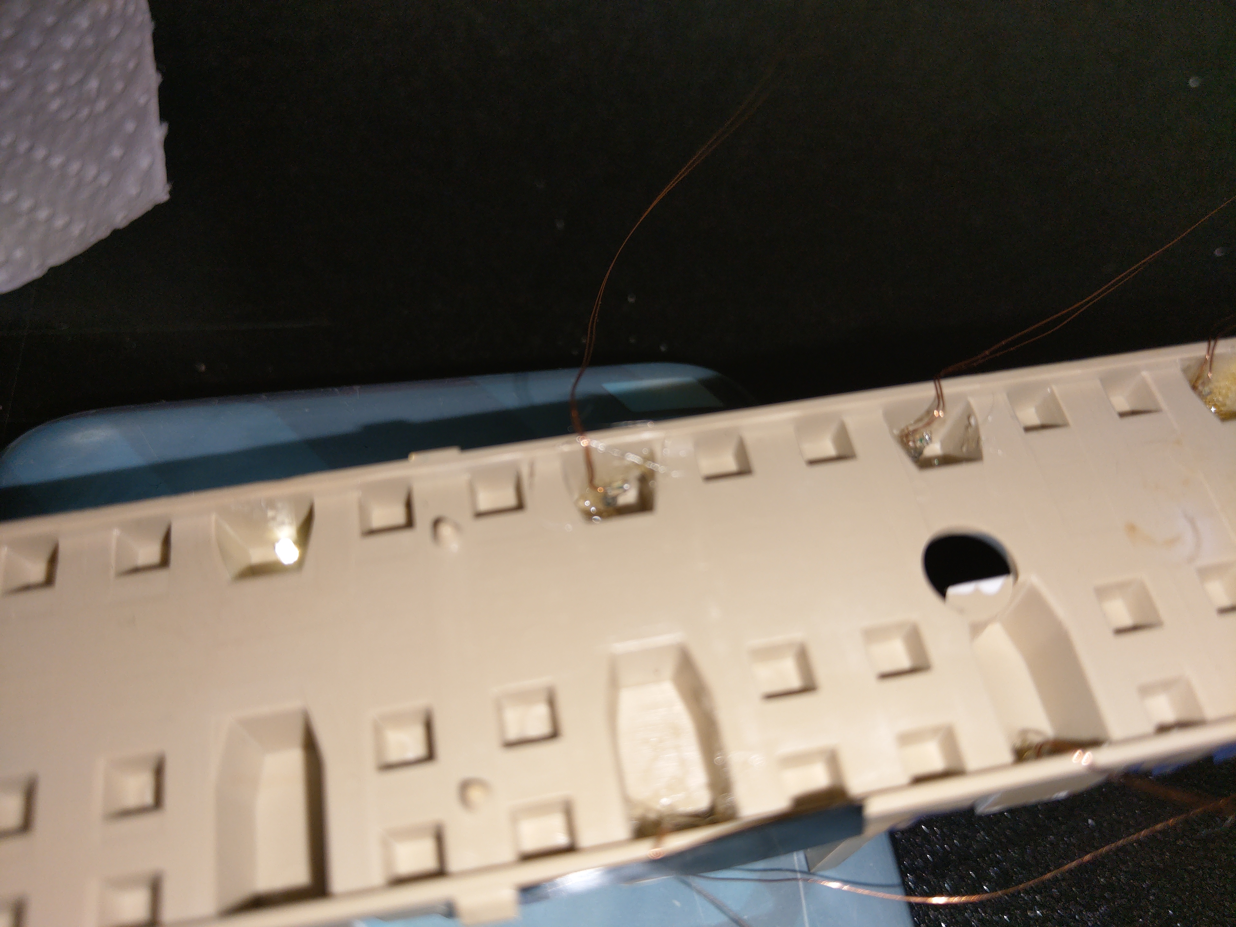

Messagepar bnicolas1987

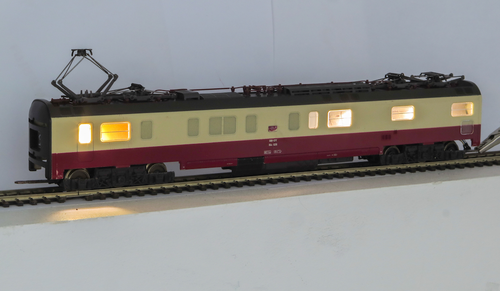

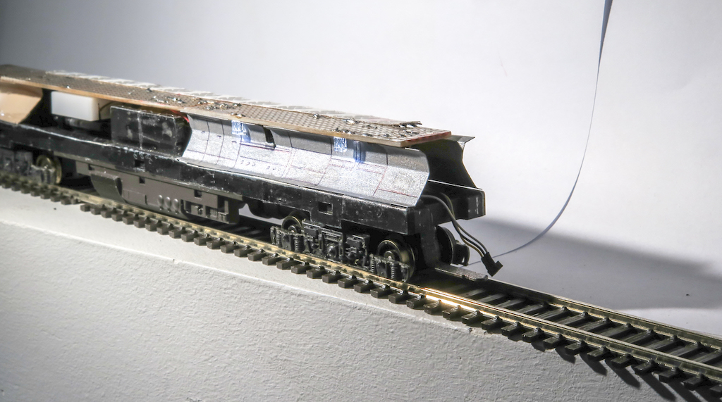

24 Mai 2020, 11:07
Haha, oui un chouette souvenir que cette visite du TEE à Genève.
Sinon, je n'ai pas pu finir mes leds sous les tables car je n'en ai pas assez...
Mais voilà déjà a quoi ça ressemble.
