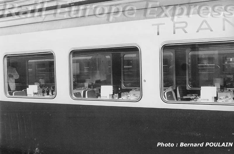

puis en se servant de cette photo de Bernard Poulain prises en gare de Lyon à Paris en 1963, avec un grand remerciement à Bernard pour de telles photos N&B
on en extrapole des dimensions des lampes
en vrai, 230mm (largeur) x 153 mm (de hauteur) soit, en HO, 2,65mm x x1,76mm
Manque de bol, les pieds des lampe sont cachées et c'est le cas de toutes les photos que j'ai pu récupérer sur le Net.

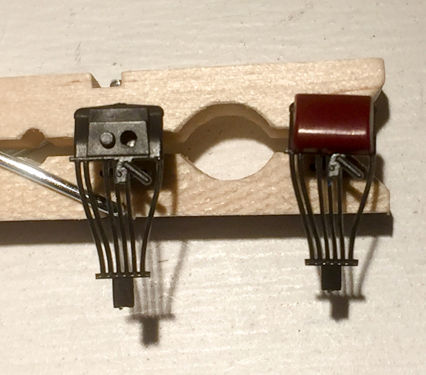

Voici les attelages du TEE RAm ROCO achetés en pièces détachées:
il faut bien acheter les référence 122 224 (attelage noir avec les 6 câblots) et 122 225 (capots rouges avec un petite pièce qui sert à ???, je n'ai pas trouvé): commander 2 fois chaque référence
C'est du bon ROCO utilisable pour la RAe après avoir coupé des câblots car il y en a 6 alors que sur la RAe, il n'y en a que 4, symétrique:
En partant de la gauche, il faut couper le 2ième et le 4ième + peindre en jaune, la queue d'attelage.
il faudra aussi affiner la queue rectangulaire du ROCO pour que cela rentre sur le nez de la RAe LIMA: je vais regarder cela
Les dimensions ROCO sont très proches de la réalité:
Largeur du capot rouge en vrai 640mm soit 7,4mm en HO: le ROCO mesure 7,2mm
Pour la hauteur, je n'ai pas la valeur réelle du capot mais en faisant une proportionnalité, on arrive à 480 mm en réel soit 5,5 mm en HO, le ROCO mesure 5,7mm

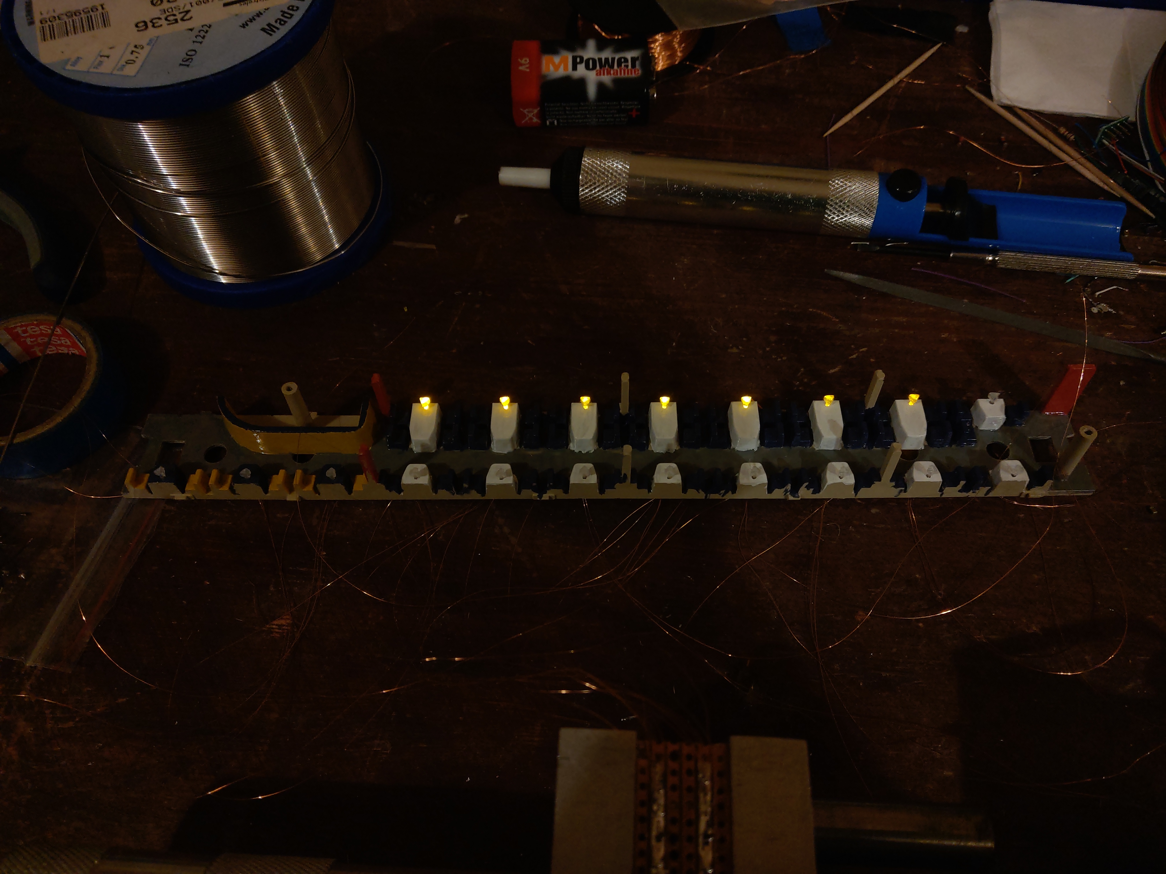

Finalement j'arrive enfin à câbler ces leds sous les tables...
C'est une photo à l'arrache, mais ça permet déjà de voir que ça va bien donner.
