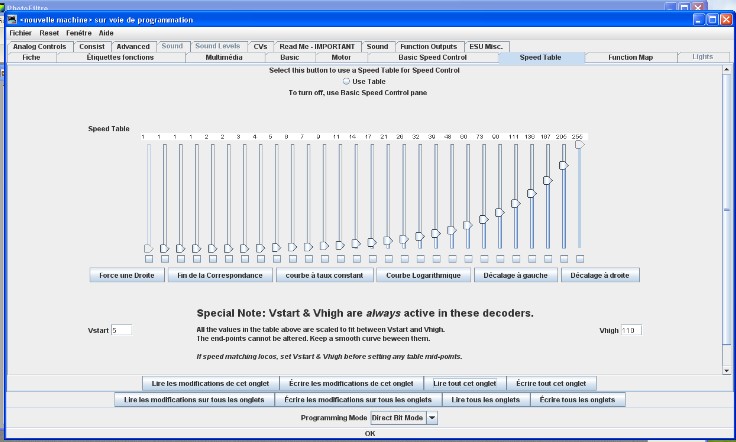

XTof_vl a écrit:Pour répondre à la question, il faut pour que la loco ne démarre pas de suite:
- Augmenter le délai d'accélération cv4;
J'ai essai à fond pas mieux
- Vérifier le bit 2 du CV124 (configuration étendue);
- Modifier la courbe de vitesse et utiliser la table (ce qui n'est pas le cas dans la copie d'écran);
Tu peux expliquer svp en détail

Exact, je n'avais même pas fait attention parce que ça me semblait évident, désolé.
Pour utiliser la table, il faut cocher la case qui va bien...

Merci de vos réponses mais elles peuvent être un peu plus explicites. De quelle case parles-tu ? Je rappelle je débute avec JMRI
j'ai trouvé la case....
Par contre lorsque je fais enregistrer a enregistre le fichier PC et en même temps dans le décodeur ?

En lisant bien l'écran, le programme averti bien que la table N'EST PAS ACTIVE.
Il faut sauvegarder les modifications dans le décodeur, et par prudence, relire les valeurs stockées dans le décodeur pour voir si elles ont bien été chargées dans celui-ci.
La sauvegarde du fichier - aussi à faire - ne fait pas partie de la même opération.
Ce serait très utile de lire le mode d'emploi de Decoder Pro. On y trouve des tas de choses intéressantes.

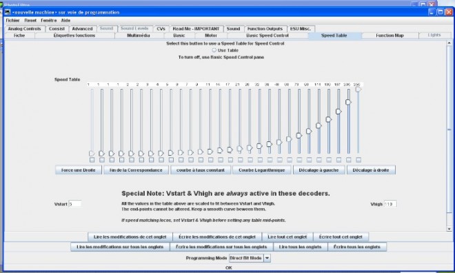

là j'ai fait juste une lecture de la table comme elle est dans le décodeur

Alors clique simplement sur la case pour utiliser la table (elle ne l'est pas actuellement) et enregistre les modifications.

07 Nov 2014, 14:58
Merci c'est en cours d'écriture dans le décodeur ...
