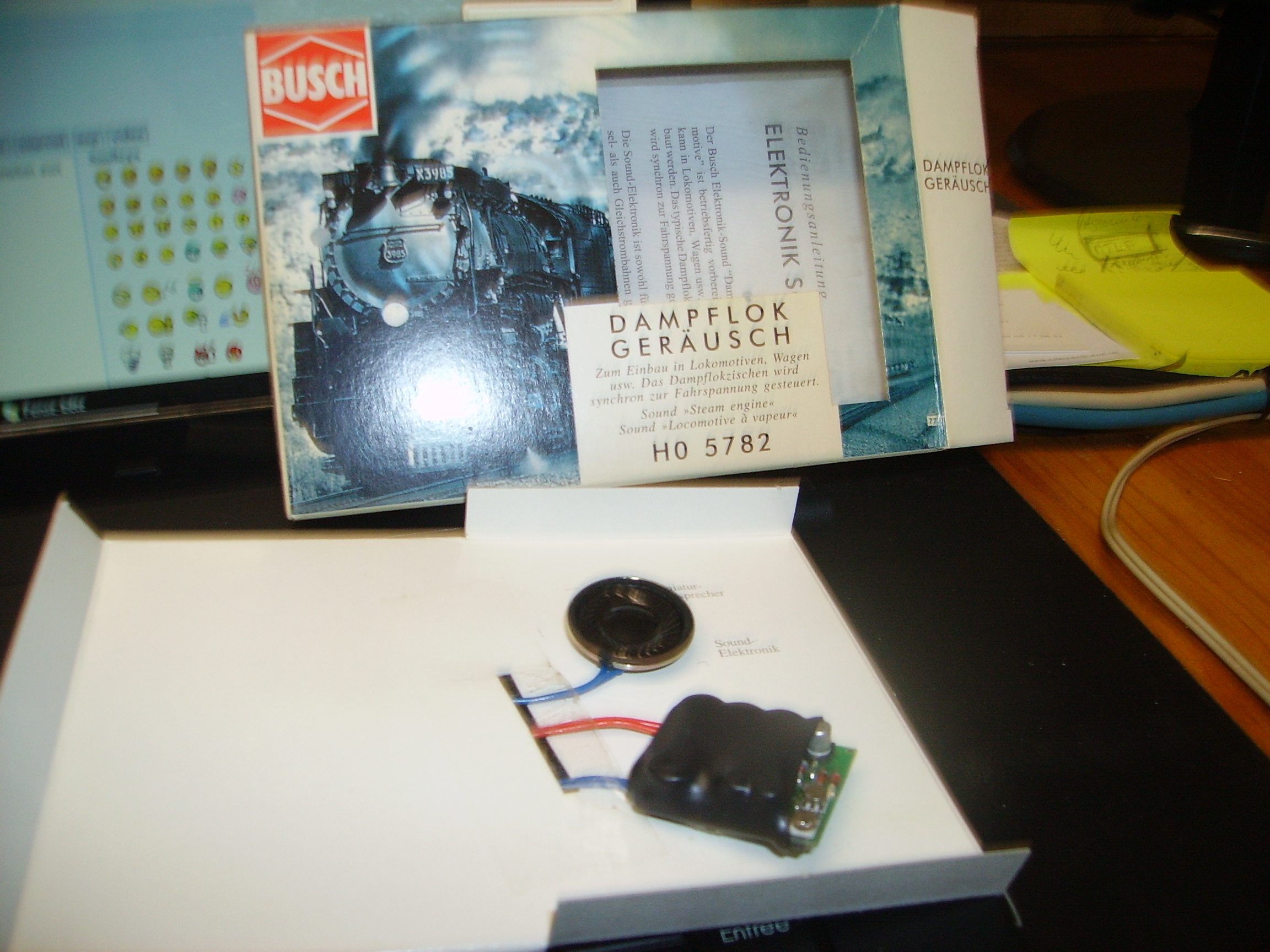

Sinon, dans la catégorie illusions, il y a la solution Busch... Soit module sonore à brancher en // sur le moteur, son variable selon la tension aux bornes du moteur. AC/DC/DCC paramètres ajustables (2 : tension minimale de démarrage et rythme)
autre activité
