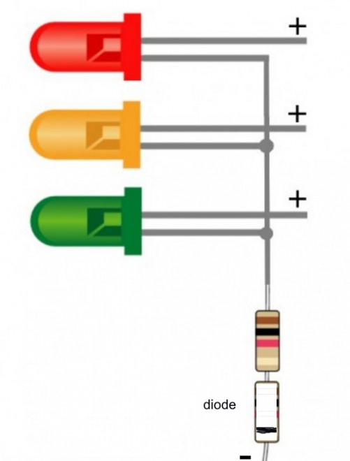

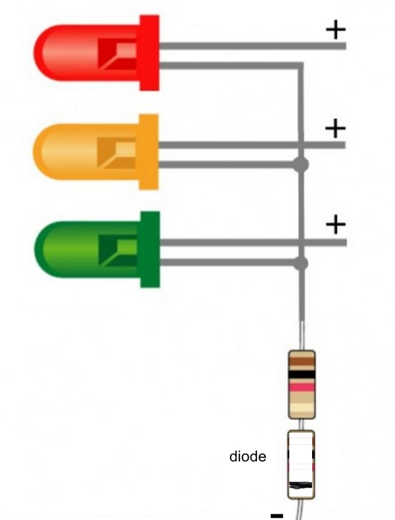

Papou89 a écrit::vieux: Si tu alimentes tes leds sur la sortie accessoires du transfo montré plus haut (c'est du 16v alternatif), il te faudra rajouter une diode en série avec la résistance, dans le même sens que les leds.
Les leds préfèrent le courant continu !.. :cool:
Ou faut il que je mette mes diodes ?
Sur les lenguettes - entre les leds et la resitance ? :gratte:
Merci pour l info des résistances :coucou:

:vieux: Entre la résistance et le transfo. Et dans le même sens que les leds !.. :coucou:

Messagepar Hotel delifox
23 Mai 2016, 20:39
Merci pour votre réponse
C a dire dans le meme sens que les leds
Sur le shema que j ai mis il faut bien la mettre avant la résistance sur le fil commun des languettes - ? :?:
(désole de ne pas comprendre grand chose :oops:
