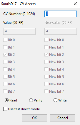

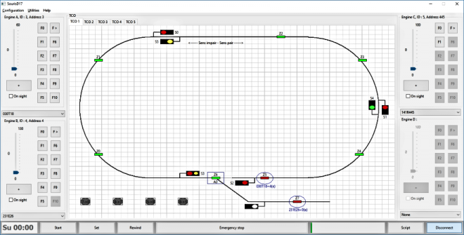

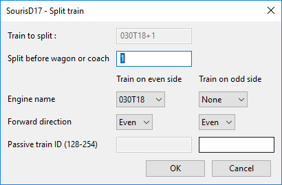

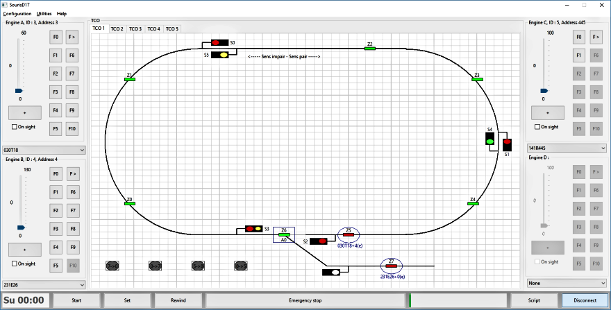

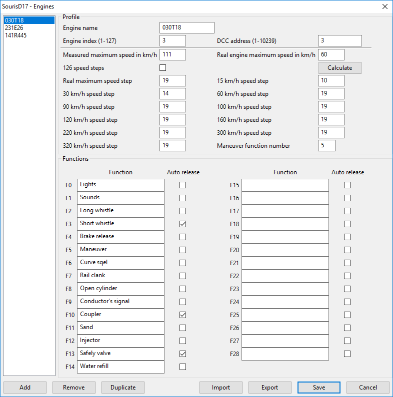

J'ai continué à travailler sur la centrale D17 et sorti D17++.
En conjonction avec SourisD17, la souris Windows/Linux/OS-X, D17++ (D17pp) apporte :
- vitesses réelles à l'échelle
- calibrage des vitesses 15, 30, 60, 90, 100, 120, 160, 220, 300 et 320 km/h
- régulation automatique aux vitesses calibrées en fonction de la zone et du profil du train
- marche à vue (outrepassement des signaux)
- suivi nominatif des trains
- jonction de deux trains en un
- scission de train en deux
- Block Automatique Lumineux
- commande de mes modules de feux D19
- lecture et vérification de CV en mode Paged
Tout ça, sans matériel supplémentaire. Je fignole quelques aspects des logiciels, complète la doc et publierai bientôt les liens de téléchargements.
Quelques copies d'écran pour vous faire patienter.

V 1.4 de SourisD17 et v3-20190303 de D17pp (D17++) :
Actuellement uniquement en mode page car je bagarre pour faire fonctionner la mode direct, beaucoup plus rapide en lecture. Toute aide pour y arriver est la bienvenue.
Téléchargements : Mode d'emploi Exécutable SourisD17 Windows Projet D17pp Projet SourisD17

La lecture rapide, la vérification et l'écriture des CV en mode direct est disponible. Suivre les liens de ma page web pour récupérer les codes source et l'exécutable Windows.
Que la force de la vapeur soit avec toi.

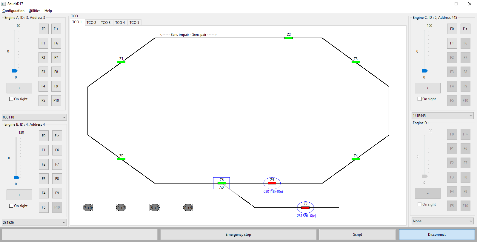

Re: Centrale DCC économique à faire soi-même
Messagepar Bug Killer
16 Mar 2019, 23:53
- Ajout de l'affichage des signaux dans les TCO.
- Ajout de l'affichage d'une grille au pas réglable pour faciliter la mise en page des TCO.
Les fichiers sont à récupérer sur ma page web.
17 Mar 2019, 11:40
- Ajout des tracés d'arcs de cercles.

Dans un autre projet sur le forum "MYCUBE" un wagon SMDU a été fabriqué pour calibrer tous les CV d'un décodeur dans une loco.
dans ton projet tu parles de "calibrage des vitesses 15, 30, 60, 90, 100, 120, 160, 220, 300 et 320 km/h", est-ce la même chose ? Est-ce automatique ?
D'autre part y-aura-t-il une évolution de la souris à main ou commande à main avec un écran permettant de lire et programmer un CV sans passer par un PC.

Le calibrage n'est pas automatique. Il faut procéder par tâtonnement avec la fonction de mesure du programme. je l'ai fait pour 2 locos, c'est assez rapide à faire.
Ce n'est pas moi qui ai développé la souris à main. Je ne sais pas si l'auteur envisage d'y ajouter la commande des fonctions de lecture, vérification et écriture des CV de la centrale.

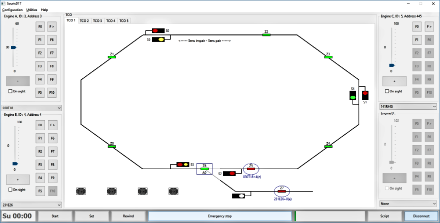

26 Mar 2019, 23:36
Ajout de la gestion des circulations en fonction du jour et de l'heure. L'horloge qui régit les circulations compresse le temps sur 1 à 4 plages horaires. Le taux de compression de chaque plage est individuel ce qui permet de faire s'écouler le temps plus rapidement pendant les heures creuses. 4 trains peuvent circuler automatiquement en simultané et être synchronisés pour assurer les correspondances.
Tous les détails de mise en oeuvre dans la documentation. Seuls SourisD17 et sa doc sont à récupérer sur ma page web.
Bug Killer
