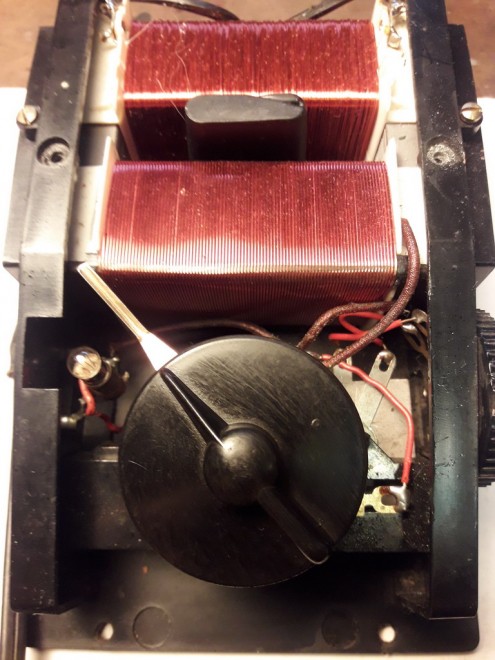

Messagepar Christou231
22 Jan 2025, 21:47
Comme j'ai changé l'ampoule témoin (19V E5 chez Micro Modèle), j'en ai profité pour faire une photo. L'index du reposta est sur zéro. J'ai remarqué l'usure du frottement sur les spires mais tant qu'elles ne se touchent pas...depuis 1962 ...
Une vue sur la molette de changement de marche. Elle est en position neutre. Sur sa conception, c'est increvable.

Re: Disjoncta 1500 Jouef
Messagepar Rollang
22 Jan 2025, 22:43
Merci pour ces photos, je regarderai ça un de ces jours, c'est moins urgent maintenant que j'ai le "Norma" qui fonctionne à merveille!
