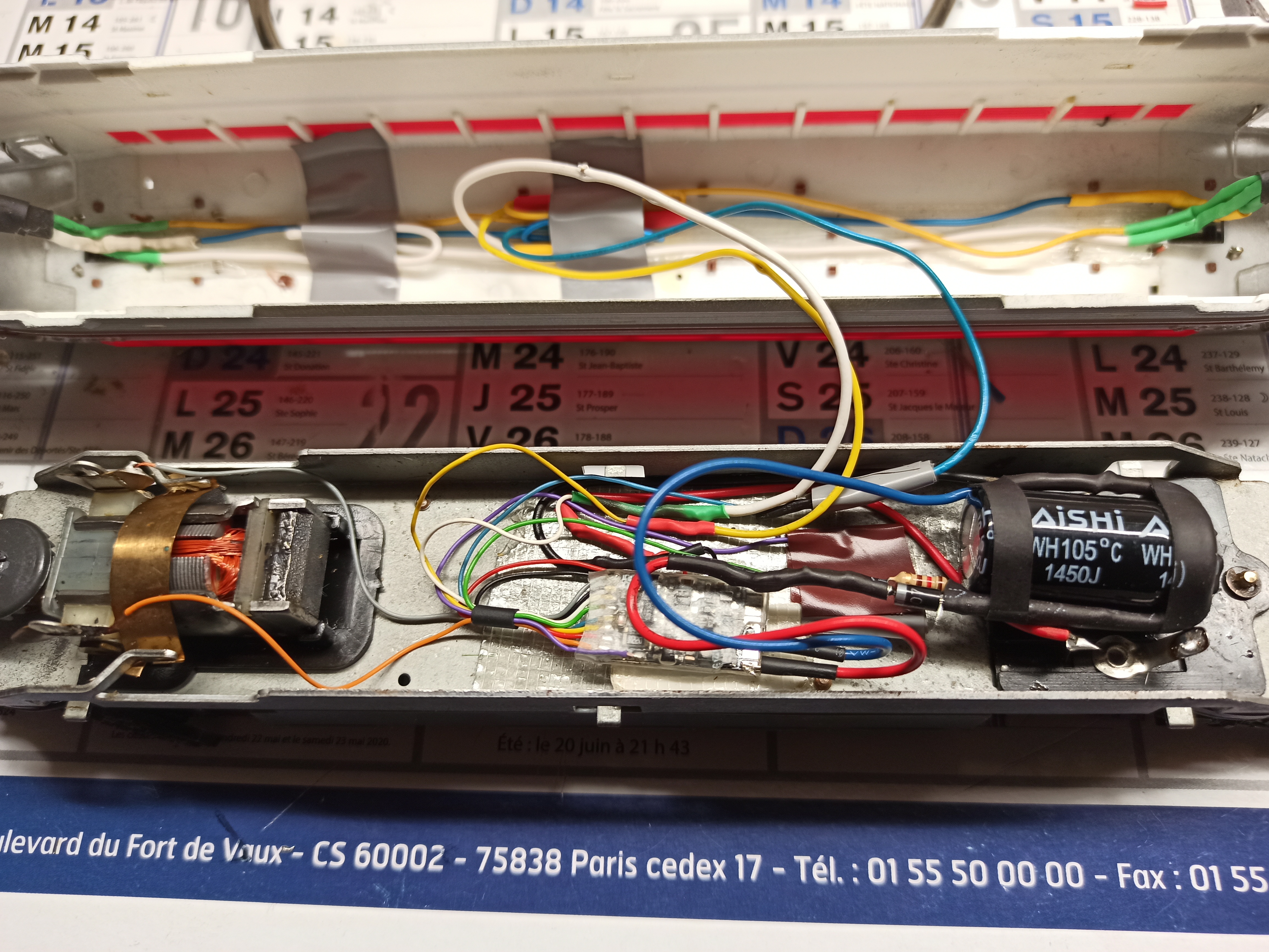

Re: programation decodeur train-O-matic ???
Messagepar tarmot17
29 Sep 2020, 20:25
bonsoir a tous
ca ne concerne pas la programmation du decodeur mais ca en fait parti .
ce soir j ai fait un power pack maison , je n ai aucun merite tout est explique dans la notice du decodeur train O matic .
reellement efficace , la CC40101 jouef ne cale plus a faible vitesse sur les aiguilles a coeur non alimente :cool:
vu que j avais de la place j ai mis le plus gros condensateur autorise .
rien de complique en soit , juste les 2 soudures sur le decodeur qui sont minuscules .......
Messagepar BR212
14 Oct 2020, 09:38
Alors le bruit du moteur provient De la fréquence par défaut qui est à 32 kHz et pour supprimer ce bruit il convient de passer cette fréquence en 16 kHz en mettant le bit 7 de la CV 60 à 0 cela pour des moteurs anciens ou basiques(comme ceux des 66000 piko).
