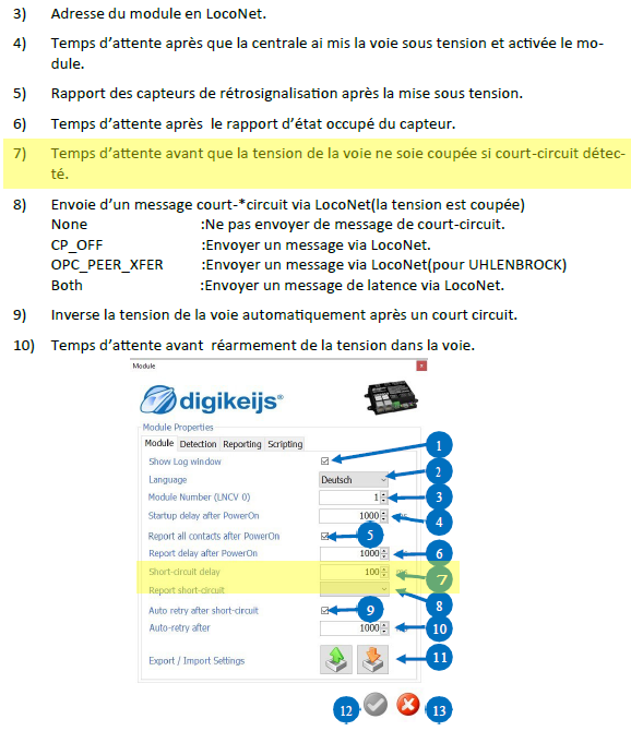

PhilHO95 a écrit:Si le problème est du à un court-circuit intempestif du décodeur, il y a des paramètres que l'on peut régler sur le DR5013 qui pourrait permettre de résoudre ce pb:
- delai avant de couper le DCC dans la boucle (paramètre 7, p19): 100ms --> 300ms par ex
- supprimer le "RailCom sens direction" dans la boucle (paramètre 7, p18)
C'est deux des paramètres que j'avais essayé de changer, mais rien n'y fait. (Le réglage du délai est limité à 250 ms).

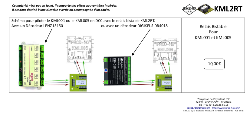

Il y a aussi, plus rustique mais moins cher, ce genre de relais:
https://www.iprod-ho.com/boutique/moteu ... ur-ci.html
ou équivalent..il y en a beaucoup sur le net...

efel a écrit:Bonjour,
Cordialement,
efel
Oui, mais cela ne sont pas DCC, il faut donc ajouter un décodeur.

Messagepar efel
08 Fév 2022, 14:13
PaulXpress a écrit:..
Jean-Paul
Exact. Mais j'avais vu, dans la signature de Nonodudu, qu'il avait un DR4018 8-)

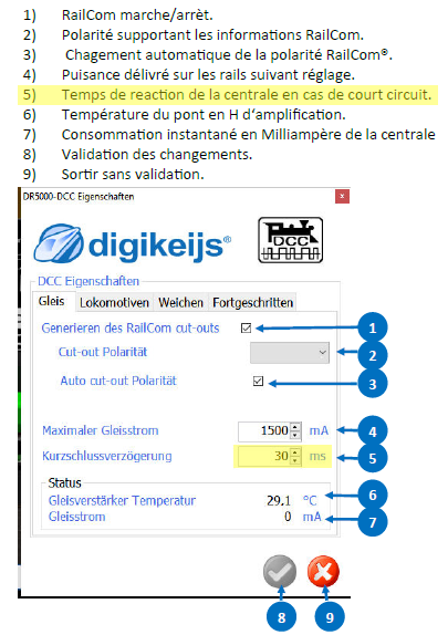

09 Fév 2022, 08:18
Bonjour Nono,
Relisant la doc de la DR5000 pour une autre raison, je me suis aperçu d'un réglage par défaut qui peut être la raison de ton problème.
Le temps de réaction sur un court circuit de la DR5000 est plus court que celui du DR5013, ce qui n'est pas très logique. Peux-tu faire un test en diminuant ce dernier ?
