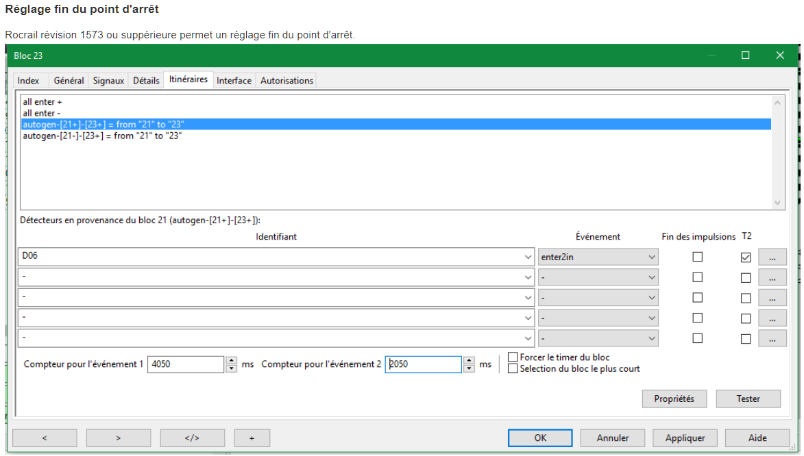

Si utilisation d'un DR4088CS, est-ce bien lui qui joue le rôle des 2 détecteurs par bloc (côté + et -, par l'occupation du bloc indifféremment du sens de marche)? Et dans ce cas Rocrail saura reconnaitre le sens de marche, pour gérer l'arrêt au bloc?

Messagepar PaulXpress
30 Déc 2021, 18:54
Bonsoir Bengae,
Effectivement un seul détecteur est suffisant pour les deux entrées, pour le point d'arrêt tu dois utiliser un "enter2in" comme dans l'exemple si dessous. Le "in", donc l'arrêt de la loco, est généré à la fin de la temporisation "Compteur pour l'événement 1". Dans l'exemple la case T2 est cochée, le "in" sera généré à la fin de la temporisation "Compteur pour l'événement 2", cela permet d'avoir des points d'arrêts différents pour les deux sens en fonction de la coche ou non de la case T2.
Pour le ralentissement, Nono pourra peut être t'en dire plus car personnellement je n'utilise pas cette méthode.

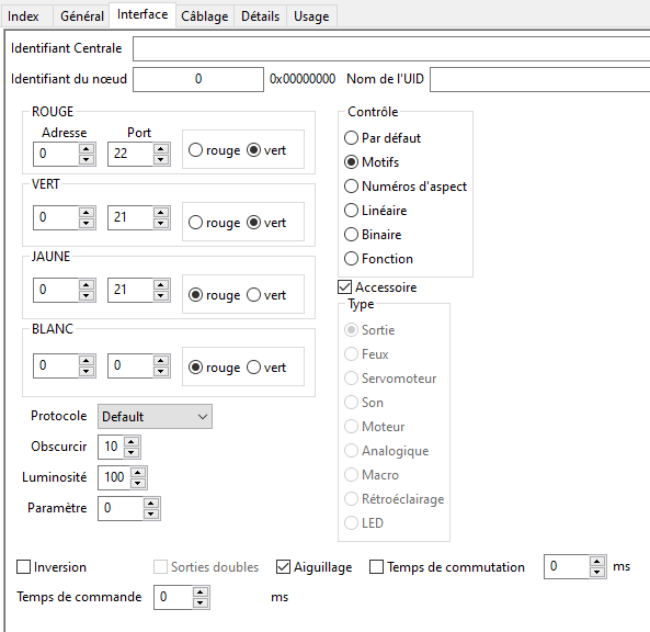

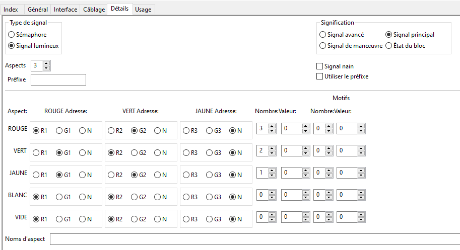

Messagepar bengae
31 Déc 2021, 09:56
Bonjour et merci pour les réponses. Pour les blocs je continuerai dès que j'aurais obtenu un DR4088. Vous serez les premiers au courant ;) . Je suis aussi obligé de revoir mon plan de bloc à moins de refaire des coupures sur rail... je verrai ça, pour la partie cachée , pas de problème mais la partie en gare j'ai juste peur qu'au niveau de la coupure un désalignement suite à l'effort de courbe du rail flexible pose un problème.
Pour la signalisation, j'ai trouvé :
-déjà j'avais essayé les inversions de câbles mais sans résultat : en effet avec l'appli Z21 ça marche bien avec les bons feux et effectivement comme l'a redit Jean-Paul il y a une inversion dans la logique de succession des feux à la française type BAL.
Voici les réglages , après pas mal de temps à essayer :
il s'agit d'un signal présentant carré, avertissement et feu vert, avec pour adresse 21 et 22, branché sur un DR4018 (géré comme un aiguillage d'où la case aiguillage cochée).
Voilà et maintenant lors de la commande d'itinéraire, en ayant mis dans la commande de ceux-ci la bonne couleur du feu et bien ça fonctionne!! :cool:
