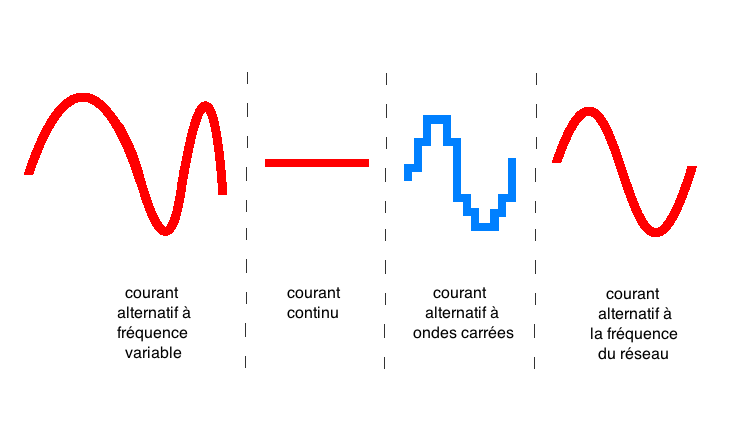

Ce n'est pas parce que l'on dit les choses avec conviction que l'on a forcément raison. Tu as ta propre définition du courant alternatif qui n'est pas forcément la conventionnelle.
Il ne faut pas confondre courant pulsé, où la tension passe de 0 à la tension maxi (+12 V), les électrons circulent toujours dans le même sens, et courant alternatif, où la tension passe de la tension maxi (+12 V) à la tension inverse (-12 V) en passant par 0, les électrons font le va et vient.
https://fr.wikiversity.org/wiki/%C3%89olienne/La_conversion_du_courant,_du_courant_alternatif_%C3%A0_fr%C3%A9quence_variable_au_courant_alternatif_%C3%A0_la_fr%C3%A9quence_du_r%C3%A9seau
Le courant alternatif
Un courant est dit alternatif lorsqu'il circule alternativement dans une direction puis dans l'autre à intervalles réguliers appelés cycles.
https://www.edf.fr/groupe-edf/espaces-dedies/l-energie-de-a-a-z/tout-sur-l-energie/l-electricite-au-quotidien/courant-continu-et-courant-alternatif#:~:text=Un%20courant%20est%20dit%20alternatif,une%20turbine%20et%20un%20alternateur.
