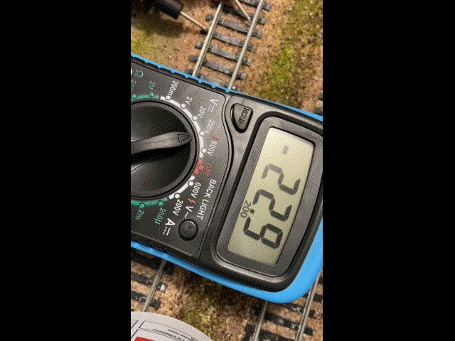

J'ai reçu mon nouveau joujou. Après avoir regardé des vidéos sur le Net, j'ai branché le machin sur "20V" mais ça ne fonctionnait pas. J'ai réfléchi et je l'ai passé sur 200V et là : Youpi !
Donc, en gros, mon transfo sort 22.5 sur un rail non ballasté et les valeurs que l'on voit sur l'image sont prisent(sans que je ne bouge mes petites mains) sur un rail ballasté.
Voilà...

jc59 a écrit:Tu dois lire une valeur très faible, idéalement 0 ou quelques ohms
C'est bien flippant cette histoire car en faisant cela, les pointes de chaque côté de l'éclisse j'ai bien 0 (avec transfo débranché et tout le toutim) j'ai la même valeur à différents points de ma portion ballastée.
Pourtant, lorsque je remet la sauce et que j'ai ma valeur à 22 la loco (modèle Rocco) reste immobile. Je la "pousse au cul" et elle s'élance fièrement sur la portion non ballastée pour finir sont tour lamentablement à l'arrête dès qu'elle atteint le ballast...
