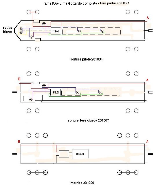

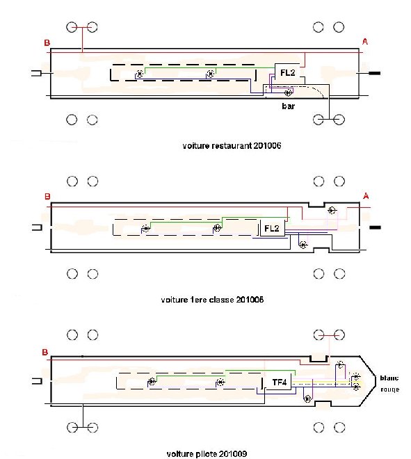

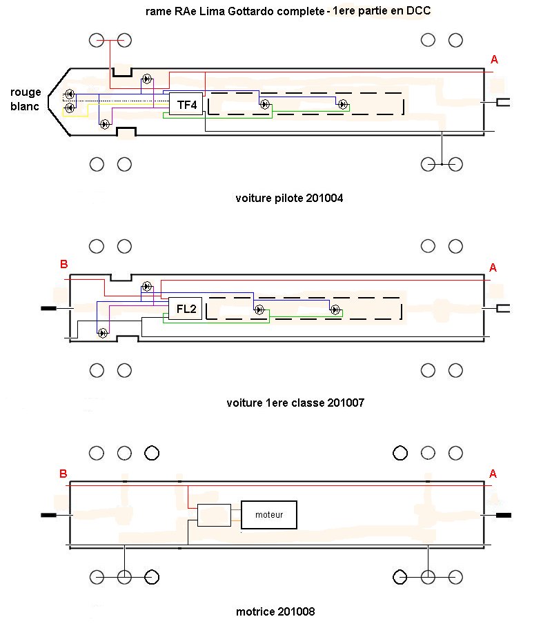

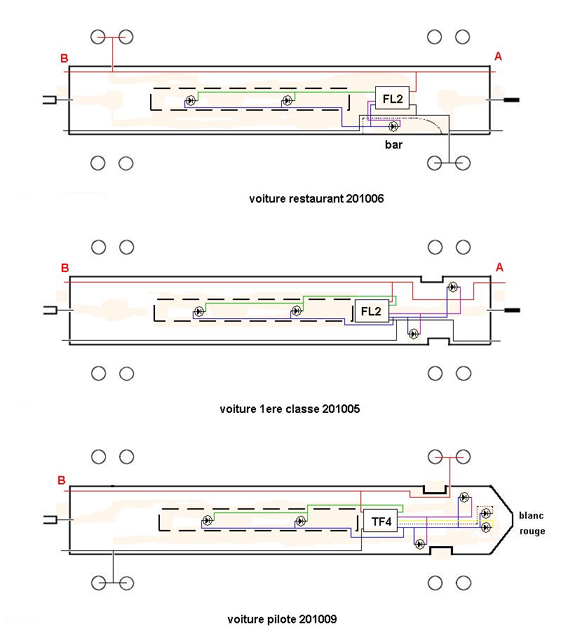

bon, partant du principe que j'aurais une continuité electrique de 2 ou 4 contacts (suivant les reponses et prix de Krois et Renov) j'ai continuer a plancher sur la digitalisation de la rame, et voila mon idée generale ;)
- une simple pair de contact devrait suffire :cool:
- decodeur dans chaque element:
* motrice : pas encore decide, mais un simple decodeur avec compensation de charge suffira :siffle:
* voitures pilote 1004 et 1009 : Digitrax TF4 a 4 fonctions: feux avant et arriere, eclairage compartiment et grand luxe, eclairage arriere des panneaux Cisalpin :applause: oui oui, a cote des portes
* voitures 1ere 1005 et 1007 et resto 106 : TCS FL2 a 2 fonctions pour l'eclairage du compartiment et egalemment les panneaux Cisalpin :cool:
et voici les schemas :siffle:
la definition etant assez merdique en JPG, je peux fournir ses 2 schemas en TIF ou en PDF ;)
qu'en pensez-vous :?:
Dominique :ange2:

J'en pense que c'est un superbe projet et que l'idée d'éclairer les "cinémas" TEE est très alléchante.
Maintenant est-ce que c'est optimum d'utiliser un décodeur par voiture ? C'est une option qui a le mérite d'éviter de passer six câbles entre chaque véhicule.
J'ai hâte de voir la suite.
Amicalement.

J'ai déjà utilisé les Krois: Les fils surtout en cas de nombreux contacts, restentun peu encombrant même si le passage est bien réalisé.
Donc, deux contacts, c'est incontestablement un mieux.
Maintenant, si tu prends le courant sur chacun des bogies des voitures, pour chaque décodeur, tu n'as plus besoin de contact du tout.

POMidi a écrit:J'en pense que c'est un superbe projet et que l'idée d'éclairer les "cinémas" TEE est très alléchante.
Amicalement.

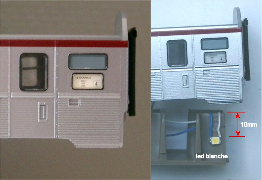

pour l'eclairage des cinemas (merci Pierre, j'avais oublie le nom :roll: ) j'avais fait l'essai sur des TEE Cisalpin Jouef et cela donnait ca ;)
sympatoche, non :siffle: :siffle:
maintenant, je me suis pose la meme question que toi au sujet de mettre un decodeur par voiture pour le Gottardo :roll:
bon, faut dire aussi que les 5 decodeurs reviennent a +- 60 euros, port compris, alors j'ai pas hesite longtemps, surtout vu la simplification du cablage :applause: :applause:
de plus, la detection se fait par les voitures pilotes, donc pas de soucis non plus a ce niveau :cool:
Dominique ;)
