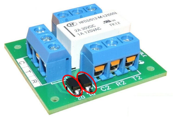

efel, tu me dis de contrôler les diodes sur le relais, je ne vois pas diodes dessus .
jean claude, tu me dis de débrancher les bobines d'aiguillages , je dois débrancher l'aiguillage ?

Bonjour Dominique,
ulysse57 a écrit: ... tu me dis de contrôler les diodes sur le relais, je ne vois pas diodes dessus ...
Je me permets de répondre :) Ce sont les composants entourés en rouge :
Si tu as une simple fonction ohmmètre sur ton multimètre, tu devrais lire pour un sens OL (OverLoad) ou 1 (indication de dépassement de capacité et donc d'une très grande résistance), et pour l'autre sens une valeur de résistance faible.
Si tu as une fonction test de diode, symbolisé par une diode, tu devrais lire pour un sens une valeur voisine de 0,6 V (chute de tension dans le sens passant), et pour l'autre sens OL ou 1 (diode bloquée).
Ces indications peuvent être différentes selon le modèle de multimètre.
ulysse57 a écrit: ... tu me dis de débrancher les bobines d'aiguillages , je dois débrancher l'aiguillage ? ...
Oui, pour tester le fonctionnement de la platine relais seule, sans les aiguillages.
Jean-Claude

Si toutefois tu as des difficultés pour accéder aux diodes (pointes du multimètre pas toujours adaptées), tu peux aussi faire la mesure sur les bornes de commande C T puis C R. Dans un sens tu auras une valeur de quelques centaines d'ohms (résistance du bobinage + diode passante), dans l'autre sens une résistance très grande avec indication OL ou 1 , comme dit par Jean Claude.

j'ai teste un premier relais installé, il me donne 0.98 en ohms des deux résistances
le précédent installé me donne 0.42 des deux résistances.
en débranchant l'aiguillage (fil du milieu) et en manipulant l'interrupteur , les leds se sont allumées , une fois et puis plus de changement.

As-tu une calibration automatique ou peux-tu choisir le calibre en ohmmètre ? Si tu as le choix, est-ce que ces valeurs sont obtenues sur le plus petit calibre (souvent 200 Ω) ?
Si tu as bien ces valeurs dans les deux sens (en permutant les pointes de touche) aux bornes d'une diode, c'est qu'elle est HS (en court-circuit après destruction par la surtension induite par les aiguillages, efel avait bien vu ;)).
Si tu nous confirmes et que tu as quelques diodes du genre 1N4006 sous la main, on pourra t'indiquer une solution (petit schéma à l'appui). Si tu veux éviter le remplacement des diodes CMS sur le circuit, il suffira de conforter leur court-circuit (un comble :) ) et de mettre ces 1N4006 en série sur les bornes R et T.

ça m'a donné 987 de chaque coté pour l un est 934 pour l'autre des deux cotés.
je n 'ai pas de diode 1N4006 pour l'instant
sinon je ne vois pas de bornes R et T sur le relais, j'ai au domino noir , A, COM, B. au domino vert C, B, et A, au domino bleu, c, b, a .
