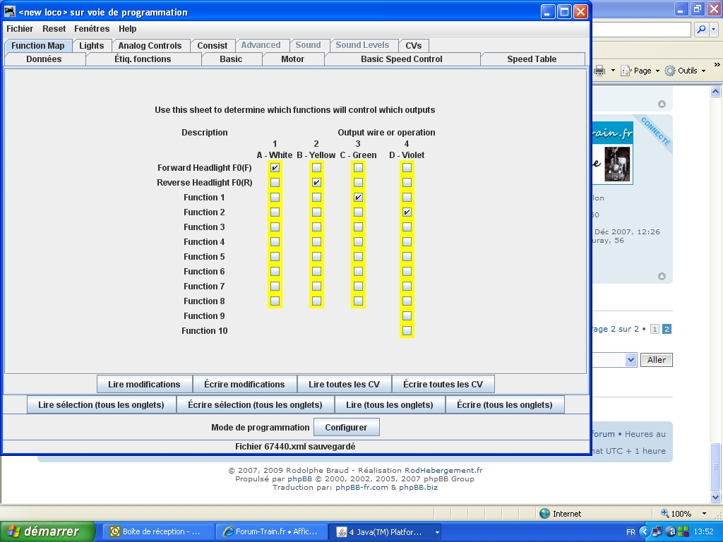

Je pense comme les amis, à la lecture tu devais avoir à peu pres cela:
( la c'est un Lenz mais tu dois retrouver la fonction 1et 2)
Peut etre férifier les soudures du décodeur,il ne faudrait pas que 2 se touchent
Bernard

piko30 a écrit:Je pense comme les amis, à la lecture tu devais avoir à peu pres cela:
Peut etre vérifier les soudures du décodeur,il ne faudrait pas que 2 se touchent
c'est tout a fait ça sauf que j'ai pas plus de 2fonctions.
comment faire une capture d'écran pour la mettre ici
merci
